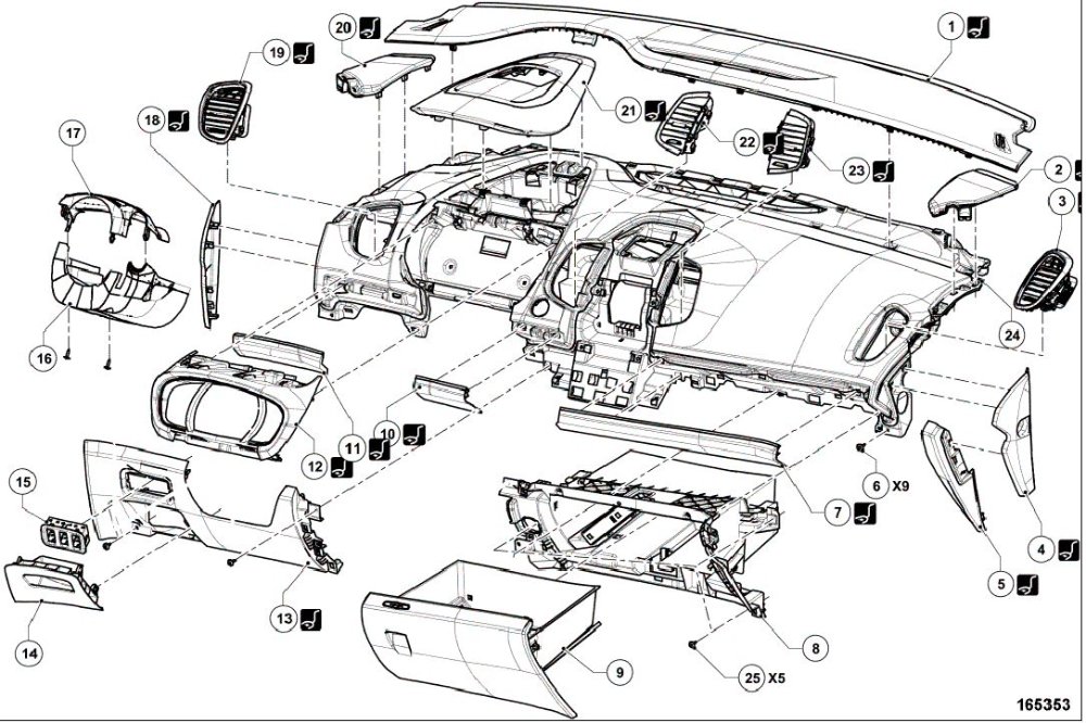

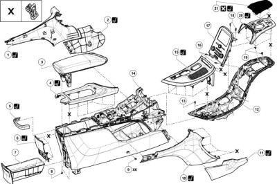

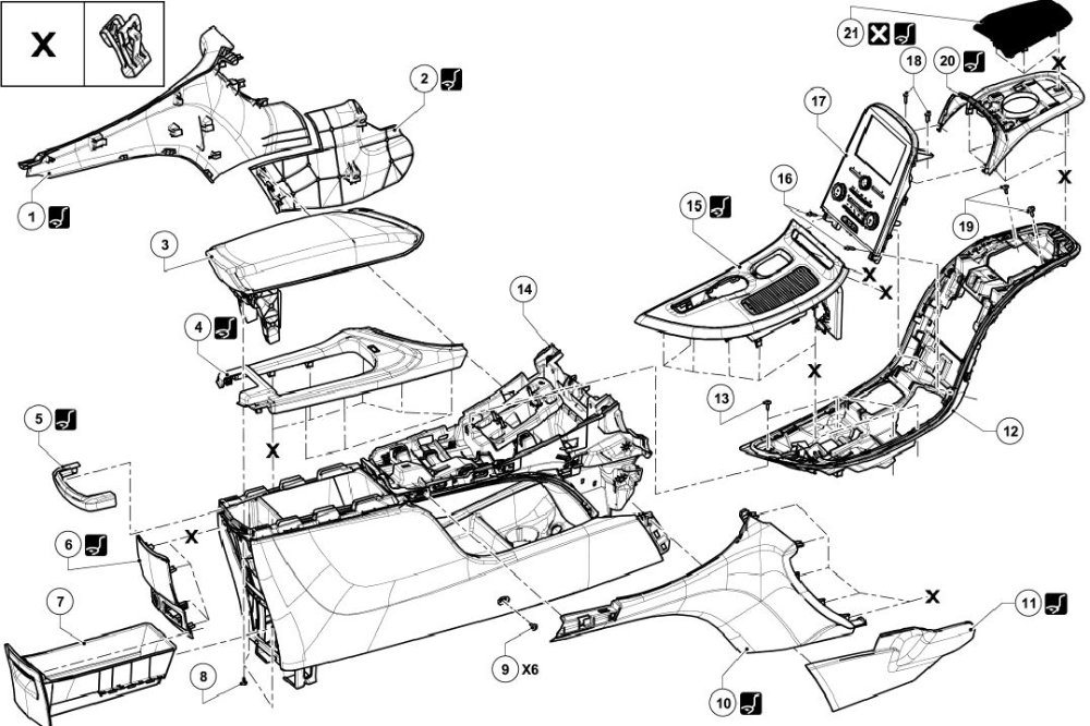

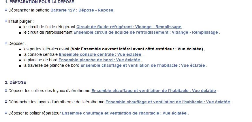

En plus il faut commencer par la console centrale,
Alors oui, il y a une tartine a gérer
Dialo parle de commencer par les deux portes

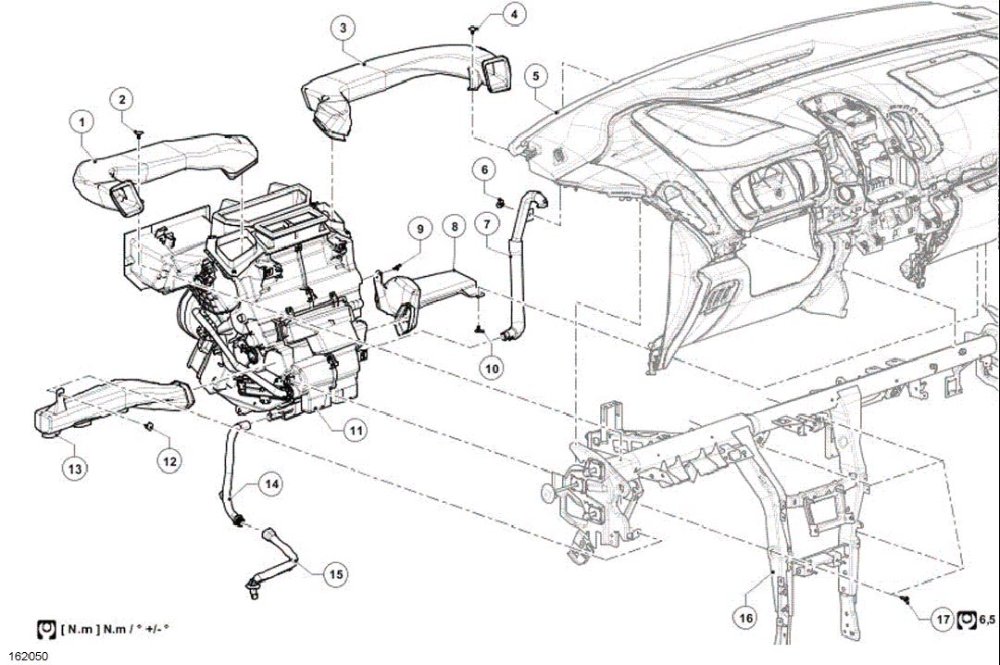

Les instructions renault
