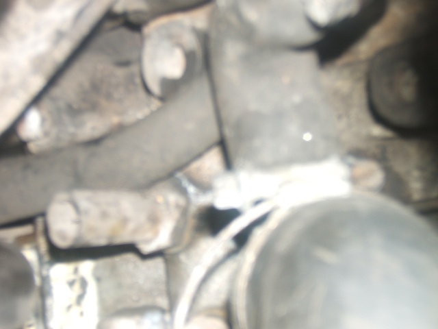

Re: aiguille température
re,
j'ai donc mi la cosse à la masse et rien du tout, je parle de la cosse branchée au dessus de la plaque d'identification moteur.
La photo que j'ai mise correspond a une sonde située bien en dessous de cette plaque d'ID moteur.
J'aimerais donc savoir quelle est la bonne sonde, si quelqu'un pouvait m'aider...
