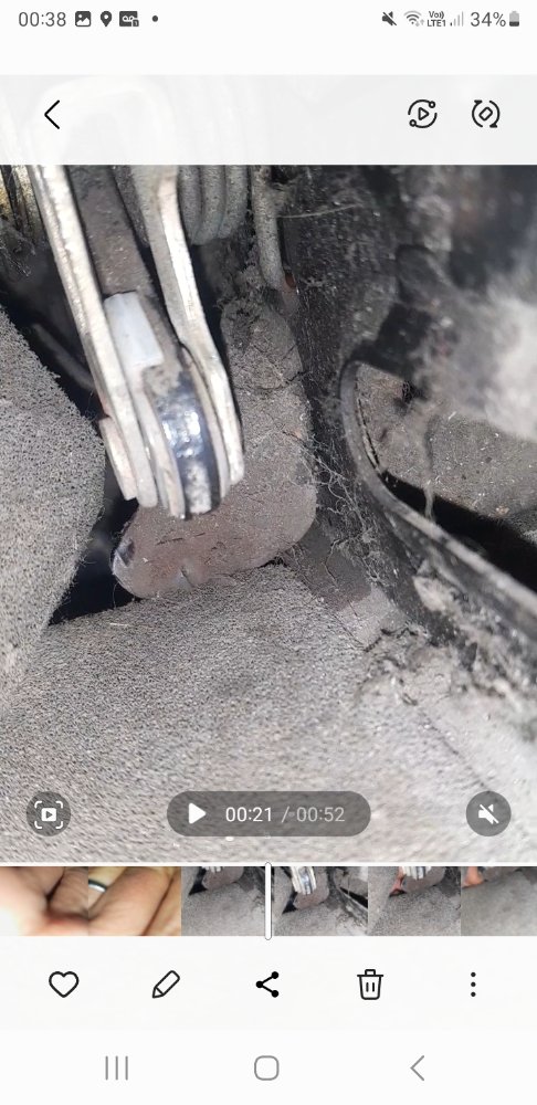

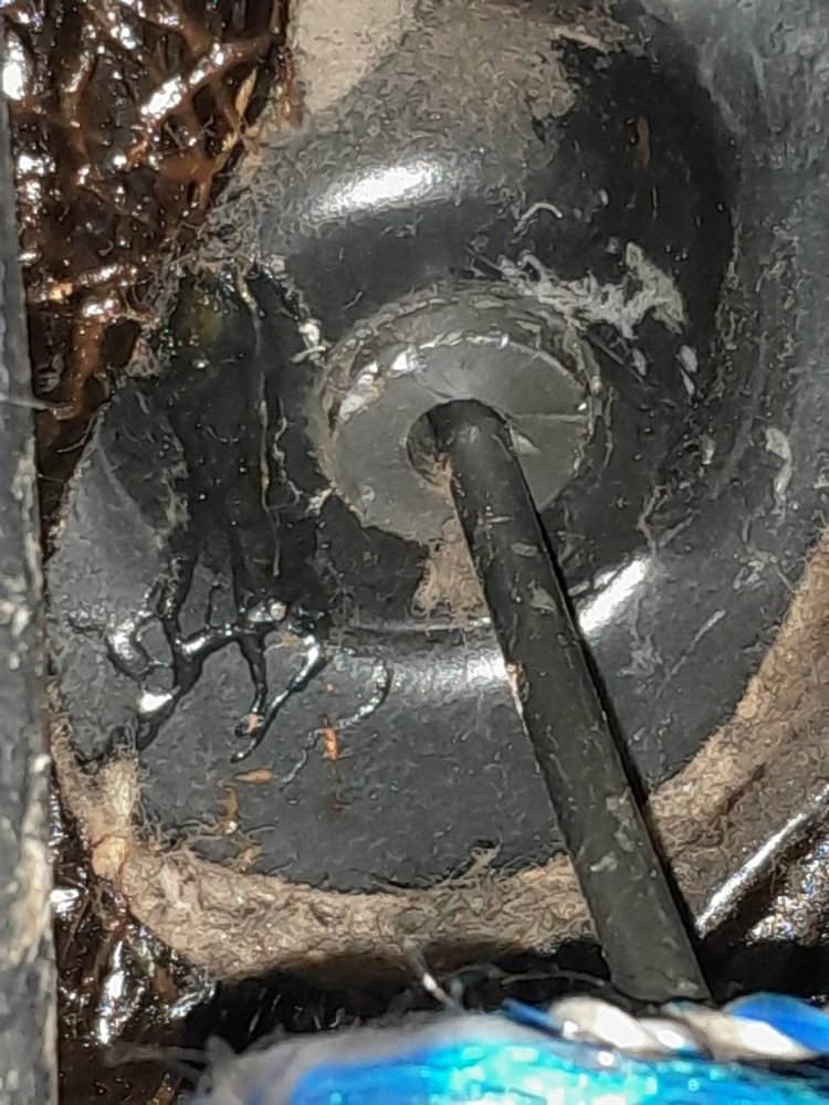

Bonsoir, ça y est j'ai sorti le câble. Je comprend mieux pourquoi la depose se fait en 5 minutes!
Heureusement que tu m'as dit que rien ne maintenait la butée dans le tablier, côté moteur (j'avais peur qu'il y ait une bride ou goupille, donc je n'osais pas taper).
Comme je n'avais pas d'ergot, j'ai pris une longue tige métallique fine et j'ai tapé dessus pour la pousser vers le moteur. Elle s'est déclipsée d'un coup.
Pour le téton blanc au dessus de la pédale,je ne vois pas de quoi tu parles: je n'est rien. Seulement le système d'accroche du câble qui est en métal.
Bon courage pour la rénovation du tiens, j'ai aussi lu les histoires des longueurs , c'est impressionnant ! Du coup tu te retrouve avec 2 câbles inutilisables...
Je pense appeler les marchants de pièces auto demain, comme ça j'élimine le problème du choix puisque je prendrai celui qu'il me donnera,
et je pourrais peut-être rapporter la pièce si ça ne va pas.
J'ai lu les posts de pontiac qui conseille de rester sur le système monté d'origine, donc manuel pour moi. (Mon gaine n'est quasiment pas attachée, juste un collier plastique fixé sur une arrête de tole derrière le filtre a GO la guide, après elle serpente sur et derrière le moteur jusqu'à la butée côté fourchette. (Et pas de patte derrière le cache culbuteur mais si cable manuel c'est peut être normal).
Je vous tiens au courant lorsque j'aurai le nouveau câble.
A bientôt.
Ah oui j'y pense, le ressort entouré autour de l'axe de la pédale, qui je pense ramène la pédale vers le bas pour soulager la pression exercée par le pied du conducteur, est chez moi totalement inefficace, il flotte sans rien contraindre, tant pis, ça ne me dérangeait pas.
Merci.

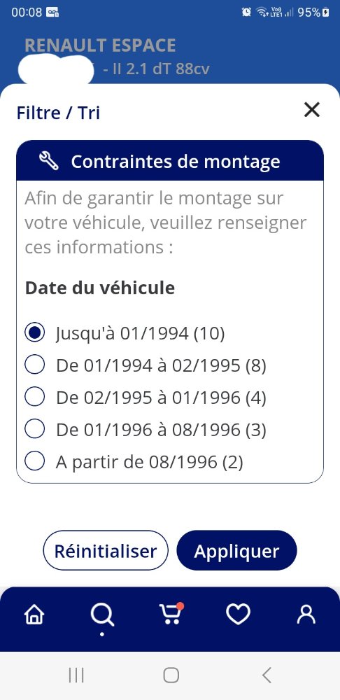

Alors j'en ai trouvé un en stock SEIM 401530 pour 40€. Il n'a pas de masse d'équilibrage, et pas de gros caoutchouc au niveau de la fourchette embrayage (je récupère l'ancien car si je ne mets que la coupelle plastique ça va porter sur le bourrelet en ferraille de l'arrêtoir de gaine).
Longueur 110 / 130cm (mais bon...) rattrapage au plus lâche il ne me manque que 4 ou 5 mm pour le rentrer dans son logement niveau pédale. Donc j'ai bon espoir d'y arriver.
C'est con, le système de réglage serait 1 cm plus long on galèrerai pas. Je vais tenter de passer le cric et mettre une longueur de bois pour soulever légèrement la fourchette, pour pouvoir enquiller l'embout au niveau pédale.
Le ABS k26000 est 3 cm plus long, tu dois moins galérer pour le mettre (quoique les longueur comme tu dis, c'est du n'importe quoi...). Mais je ne comprends pas le réglage de la tige filetée après la fin du câble, sous la fourchette qu coup. (Photo1) Normalement c'est à la fin de la gaine comme sur la photo 2 : seim 401530 (ou au milieu à la rigueur comme le 2eme réglage (en nylon) du ABS K26000)
Merci !

Salut, eh oui j'ai bien lu ton roman, mais mon SEIM est encore une autre référence :
Les tiens :
SEIM 401430: 1293/1100 (trop long)
SEIM 401710: 1320/1180 (trop court)
Le miens :
SEIM 401530: 1300/1100 (paraît bon en longueur, mais pas de masse d'équilibrage)

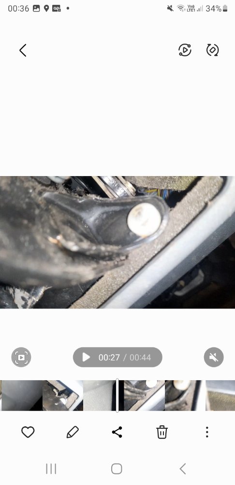

Pas con l'idée de la butée haute de la pédale, fallait le trouver ce bidule ! Je mets des photos si ca peut servir à d'autres. Par contre on dirais que la mienne est vissée par en haut, je ne vais pas tenter le diable car pour la revisser après 😬.
Butée haute pédale,  vue par dessous
Butée haute pédale,  vue par dessus où on aperçoit une vis à tete plate.

à moins que ta butée ait déja été déposée et endommagée, et ait nécéssité une vis pour la reposer, normalement elle est juste enfichée dans la plaque métal au dessus.
Même profil que la butée de gaine du cable côté habitacle, ça tient avec des petits ergots.
L'histoire avec cette butée c'est qu'elle est mentionnée dans la NT qui traite de la conversion du cable manuel vers cable auto.

Bonsoir, alors pour la butée haute de pédale ça a du être trafiqué, on voit clairement la tête de vis, et j'ai tout de même tenté de la declipser par en dessous avec un petit tournevis fin, sans succès.
J'ai opté pour le cric sous la voiture, un tasseau et un bout de caoutchouc sur la fourchette et son câble : après avoir lever très légèrement (je ne pensais même pas avoir levé...), je l'ai enfiler ultra facilement côté pédale.
J'ai mis le réglage du câble de sorte que la coupelle plastique (et la grosse rondelle caoutchouc) joue très légèrement sur l'arrêtoir. Ainsi, la pédale revient quasiment à sa butée haute lorsqu'elle remonte.
J'ai roulé un peu, tout est comme avant (impression que le levier de vitesse oscille beaucoup, mais ça devait être déjà le cas car je ne vois pas la relation).
Mon ancien câble et le nouveau (seim 401530) n'a pas d'ergots sur la butée du tablier (côté habitacle), mais un très fin bourrelet plastique qui permet le clipsage. En revanche sur les photos du ABS K26000, on voit bien les ergots dont tu parles.
