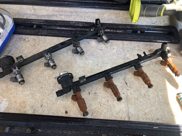

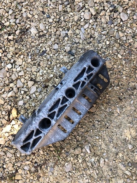

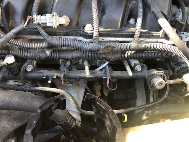

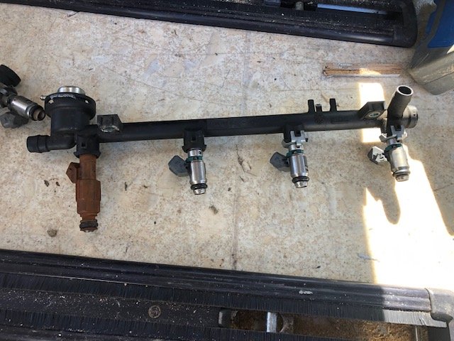

Ca y est, j'ai installé les injecteurs recommandés par Grostoto.
C'est donc ce modèle ci: 0280155831
Pour le montage, rien de bien compliqué, il faut juste prévoir de remplacer les vis qui maintiennent la rampe d'injection par des vis environ 15mm plus longues, et dans l'idéal, avoir des entretoises de cette même dimension.
Quelques photos pour illustrer, je ne pense pas qu'on puisse appeler ça un tuto mais ça peut aider ceux qui hésitent à se lancer.
- Démonter la protection aluminium (2 écrous de 13 planqués dans les trous). Cette pièce ne sera pas réinstallée. Pour la démonter, il faut déclipser et mettre de côté le bocal de direction assistée. Attention aussi au tuyau de climatisation qui passe par là...
Une fois cette pièce démontée, le plus dur est fait
- Débrancher la rampe: Deux tuyaux d'essence (un de chaque côté), un tuyau de dépression a droite, et les 4 connections électrique des injecteurs. Puis, enlever les deux vis qui maintiennent la rampe.
Enfin, il faut tirer fermement pour la sortir.
- Pour retirer les injecteurs de la rampe, il faut retirer les petits clips. Ces clips ne seront pas remis, puisqu'il manque la petite encoche sur les nouveaux injecteurs. Mais bon, une fois la rampe serrée, aucun risque que ça bouge. On voit bien là la différence de taille des injecteurs!
Pour remonter les nouveaux, déposer une goute d'huile sur les joints.
- En haut, la rampe d'origine, en bas la rampe avec les nouveaux injecteurs (j'avais une rampe d'avance) - Plus qu'à remonter, en remplaçant les vis et en installant des entretoises entre la rampe et la culasse. Je sais, mes vis ne sont pas identiques avec des tête qui n'ont rien à faire sous un capot, et les entretoises sont composées de 3 écrous. Je vais changer ça dès que possible, j'ai trouvé les vis, me manquent les entretoises.
Côté fonctionnement:
- Mon problème de "pétarade" au ralenti à chaud (qui est de ce que j'ai lu un symptôme d'un moteur qui tourne trop pauvre) semble résolu.
- C'est subjectif, mais j'ai l'impression que les accélérations sont plus franches.
- Par contre, le ralenti au démarrage a parfois (pas toujours, et surtout à chaud) un peu de mal à tenir. Un coup d'accélérateur et c'est bon. J'espère que ce défaut va passer une fois que le calculateur se sera "habitué" à ces injecteurs.
Je viendrais vous faire un retour après plusieurs jours/semaine d'utilisation.
Un grand merci à Grostoto pour les informations.

Mais grace à Thomas, je les ai trouvé d'occaz en Allemagne à 60€ les 5 (du coup j'en ai un d'avance).

C'est pas beaucoup mieux, mais je pense avoir cerné le problème.
J'étais en bougies 4 électrodes, je suis repassé en origines, mais ça ne change rien.
En fait, au démarrage à chaud, il tourne trop riche. Du coup, ça sent l'éthanol et il est limite à se noyer.
Ce qui m'étonne, c'est que pour sortir de cette état, il faut rouler quelques mètres. J'ai beau accélérer à l'arrêt, dès que je lâche les gaz, il cale. Par contre, si je roule ne serait-ce que 10 mètres, le ralenti se stabilise.
Comme si il n'arrivait pas à descendre assez bas en injection au démarrage à chaud.
Autant, on sait injecter plus en leurrant la sonde de température, autant injecter moins... Pas sûr que ce soit possible.
