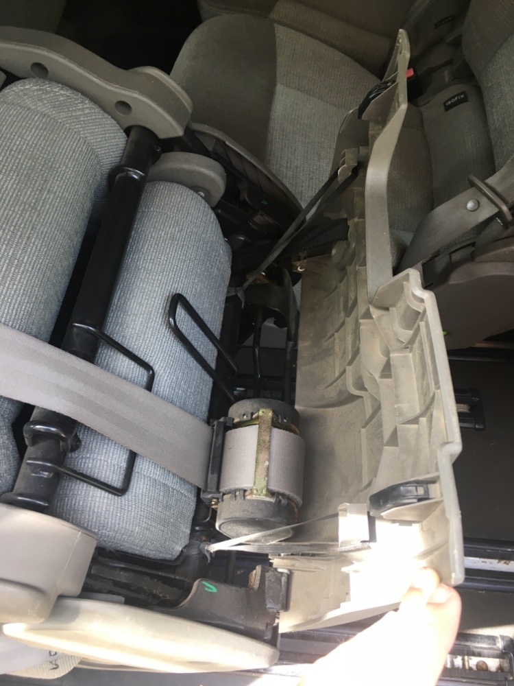

Dites-moi je suis en train de refaire les miens, ils étaient tellement abîmés les élastiques que je n'arrive pas à savoir s'il y en avait deux ou trois sous chaque siège.
Quelqu'un pourrait m'aider sur ce sujet.... Voire une petite photo ?!

- Messages : 2516
Re: Cache plastique derriere les sieges
J'en ai deux sur chaque siège. Par contre pour les fixations je ne sais pas, ils sont tous différents
Si j'y pense en rentrant du boulot demain, je te prends des photos!

- Messages : 2516
Le montage d’origine.
