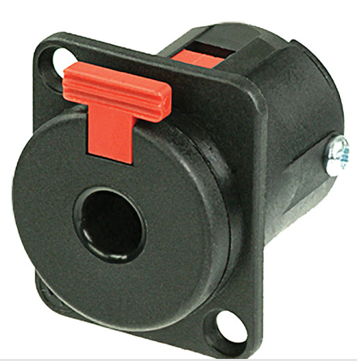

edit: perso je souderais plutôt une embase "chassis", plus solide, et plus facile à souder
Ca assurera une certaine durabilité, beaucoup plus qu'un minijack male avec son fil qui se ballade...
Chez Neutrik y a des versions verrouillables, un peu "overkill" comme qui dirait... mais ça existe aussi en version plus simple.
Voilà à quoi ressemble la ref Neutrik NJ3FP6CBAG:

Oui l'embase c'est l'entrée Aux, fixe... là dessus tu peux raccorder n'importe quel cable préfabriqué TRS 3.5mm male male.
edit: pour que ça soit plus clair pour l'embase
dans mon idée c'est ça qui doit être soudé au connecteur molex qui va dans l'ampli.
et ça te donne une "prise" propre et solide pour y brancher ce que tu voudras à la volée...
