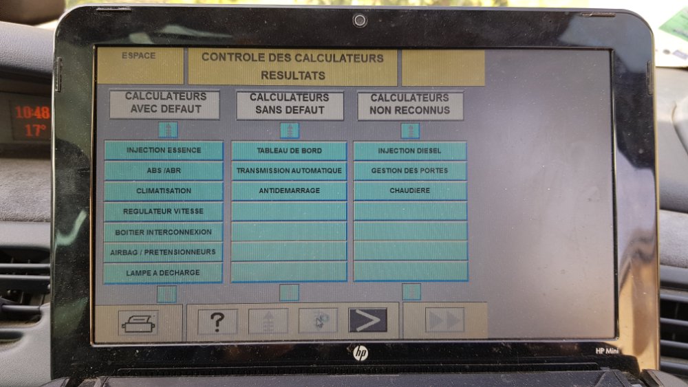

salut oui j'ai rentré le numéro complet il me met bien que c'est un Espace puis je remplis le reste avec ce qu'il me propose comme le moteur.
Ensuite aucun calculateur n'est testable

Re: Problème de lecture valise / Can clip
pourquoi me propose t-il injecction diesel alors que j'ai un essence. A mon avis il ne reconnait pas ma voiture...

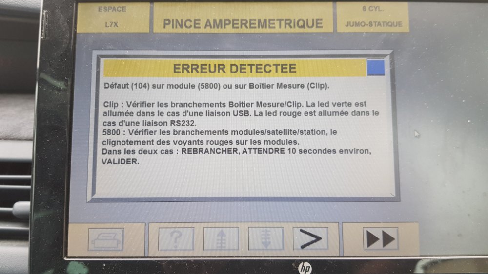

pince amperemtrique.. si tu ne l'aas pas branché, forcement cela ne fonctionne pas..
met les copies écran de ce que tu remplies, car normalement, si le vf est bon, le moteur est automatiquement identifié.

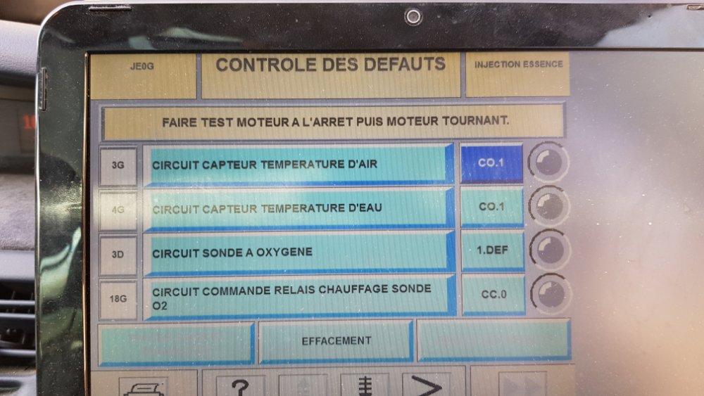

il ne devrait pas te laisser le choix.
si tu cliques sur la fleche vers le bas, tu n'as pas calculateur essence plus bas (image "canclip1") ?

si en effet j'ai calculateur essence. Je les ai tous essayé mais aucun de marche.

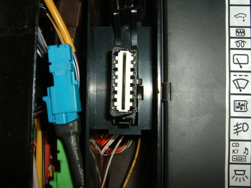

Re: Problème de lecture valise / Can clip / prise OBD
Alors j'ai testé la tension aux bornes ça semble correct mais je compare la prise OBD d'un Espace 3 trouvé sur google et on dirait qu'il me manque un PIN. Vous pouvez me confirmer ? svp j'ai un espace 3 V6 de 2001 pour info

Salut nikonblaze
Il te manque le pin n°7 "ligne diagnostique K"
Pas sûr des couleurs mais normalement deux fils raccordés dessus un marron et un marron/bleue.
Doivent se balader derrière pin arraché.
Sans ça effectivement pas de diag .

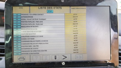

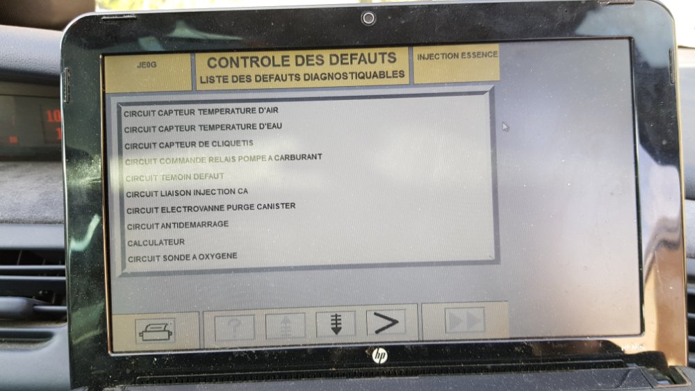

salut oui en démontant j'ai vu le ping (double fil marron) qui se baladait. Je l'ai replacé au pif sur un des deux emplacement qui semblait correspondre mais ça ne marchait pas mieux
Grand Espace 3 Initiale V6 à l'E85 190000km
- Messages : 46
- Inscription : 21 mars 2021, 13:25
c'est bon en collant a la superglue le pin a la bonne place et en mettant le moteur en marche (je crois que 11,5V) ne suffisait pas, j'ai eu mes premieres infos donc je mets en vrac ce que j'ai déjà. Hesitez pas a me dire ce que vous pensez

bonne année et si possible avec la santé. Je reprends le sujet. Comme je vois qu'en ce moment c'est bien calme sur le III.
Le contexte, suite à un voyant d'injection qui s'est allumé suite à une panne ou plutôt deux. Bon d'un côté était les deux fils du régulateur de débit sur la pompe HP complètement dénudés sur 3 cm dans la gaine de protection qui se touchaient de temps en temps et un fils d'alimentation boitier additionnel coupé.
Quand mon III s'y met il est joueur ...!
Bref j'ai une petite question : combien doit-on avoir en V ou mV sur les voies CAN de la prise OBD. J'ai voulu brancher la CANCLIP mais bizarrement aucun calculateur n'est reconnu ..... ? Et pourtant les voyants rouges et verts sont allumés et la valise fonctionne sur une Mégane 2.
Ps je n'ai pas de Pin disparue, j'ai bien mes 2 +, mes 2 - et les 2 CAN.
Merci d'avoir pris un peu de temps pour me lire.
Pendant ce temps, je cherche ....
