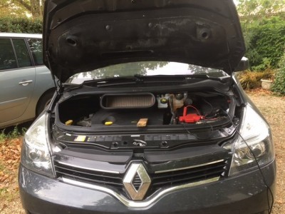

C'est mon tour, je viens de faire ma vidange + filtre à huile + filtre à air et je m' aperçois que mes laves phares ne fonctionnent pas, ils ne se lèvent pas du tout. Et quand , j'ai fait le plein de lave glace, le liquide s'est mis à fuire au niveau du lave phare coté gauche = conducteur.
Je voudrais démonter les phares pour accéder au lave phare, mais sur mon Phase 4 de 2013 je ne sais pas comment tomber la calandre pour sortir le bloc phare ?
De plus je n'ai pas le manuel d'atelier Renault, je n'ai que l'ancien de 2003, ce qui m'handicape.

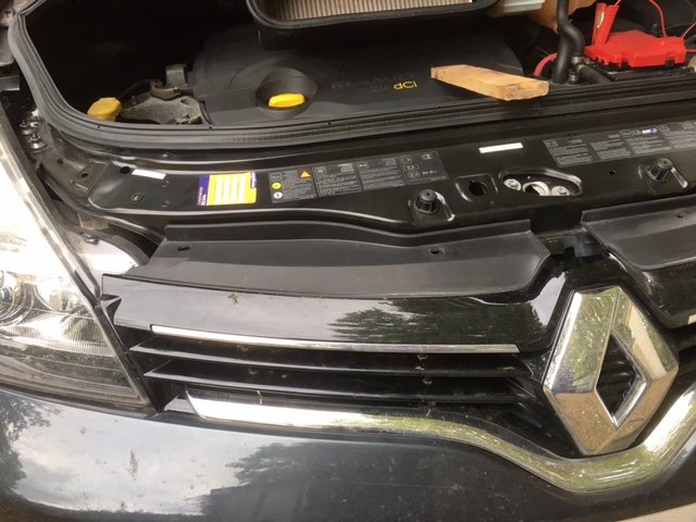

il suffit d'enlever les fixations plastiques bien visibles, la grille n'est pas vissée, et ensuite deux vis tiennent le phare, ça prend à peine 5 min.
ensuite tu aura accès à ton lave phare.

Les fixations sur le dessus c'est clair, c'est comme la première Espace phase IV, mais pour le bas de la grande et unique calandre des dernières phases j'ai pas encore bien compris comment on fait pour la sortir ?
Il y a plusieurs pompes spécifiques de lave-glaces ?

Je reviens vers vous car je n'arrive toujours pas à m'en sortir pour démonter cette foutue calandre ...
Les fixations sur le dessus c'est clair, c'est comme pour ma première Espace phase IV, mais ma calandre est grande en seule pièce. C'est la grande et unique calandre des dernières Espace IV phase 4 de 2013, j'ai pas encore bien compris comment on fait pour la sortir ?
Ce qui me permettrait de sortir le phare droit pour accéder à la fameuse pompe, sans tomber tout le parre-choc .
Merci de votre aide.
