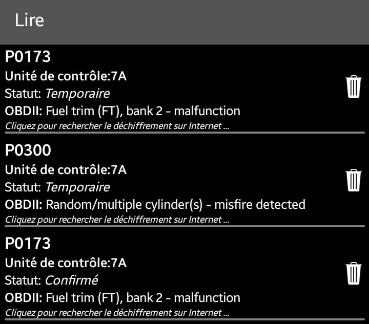

Tu m'as mis une doute, et je suis allé voir plus loin dans les impressions écran. Effectivement, ily avait des erreurs sur le misfire, par contre pas de cylindre précis... Apparemment plusieurs cylindres sont affectés.
Du coup, peut-on déduire que ce n'est pas la bobine oxydée à la cause du broutage ?!

D'ailleurs, c'est le deuxième mécano qui soupçonne les injecteurs, mais ci c'est le cas, le simple changement des places des deux bobines n'aurait pas d'effet, n'est-ce pas ?
J'ai pensé aussi aux sondes lambda, malgré qu'elle était changé en 2018 à 175000, Marque BOSCH.
Par contre ça colle avec l'erreur P0300 : Random/Multiples cylinder misfire...

Tu as des problèmes de fuel trim, faudrait creuser ca. Ca veut dire que la richesse n'est pas bonne, ce qui peut expliquer les misfire.

Pour lire les codes défauts correctement, efface les moteurs tournants puis roule un peu et relis les sans couper le moteur.
Cependant dans ton cas vraisemblablement les misfire sont les conséquences de la mauvaise richesse, qui n est pas étonnante pour un moteur qui ne sait pas où donner de la tête avec l E85.
Peut être la sonde lambda de ce banc hs

Il est tellement à la bourre qu'il c'est branché sur l'ordinaire moteur en marche !
En codes défauts il n'a vu rien de plus que moi avec mon appli téléphone. Ce que il m'a proposé c'est de replacer les bougies et cette bobine oxydée. Que je reviennes avec les pièces.
Alors, il a effacé les défauts P0173 et P0300, et quand je voulais partir, la voiture ne recule pas ! Le carré entourant les modes P R N D a carrément disparu ! Par contre, les triangles ESP et ABS ont apparu avec le message ESP À CONTRÔLER !
Là il a avoué d'avoir déconner en se branchant moteur tournant, et il éteint la voiture pour ce rebrancher "correctement". Il enleve les défauts apparus et je suis répartis sans sucis or, en arrivant vers mois, 50km plus tard, sur le feu rouge, la voiture ne veut plus avancer !!!
Les même erreurs plus FREIN À MAIN À CONTRÔLER de plus ! J'éteins et je rallume la voiture plusieurs fois pour que les défauts disparaissent et que je repars.
J'appelle de suite le mécanicien qui me dit que c'est l'ordinateur qui a buggé et il va falloir qu'il trouve qqun qui règle ce genre de problème.

Voici le retour (un peut tardif par contre)
Après le changement de toutes les 6 bougies et 2 bobines, en novembre 2021, la voiture a marché pendant un an et demi, et puis encore le même problème.
La semaine dernière il m'ont changé toutes les bougies et 2 bobines, mais problème revient, puis repart et revient encore. Maintenant je n'arrive pas à faire 500m avant que tous les défauts (injecteurs, esp, frein à main à contrôler) ne se rallument.
La voiture cale au feux. Elle ne démarre pas de première coup, et quand elle démarre le ralenti n'est pas stable et puis elle cale des que je appuis l'accélérateur.
Seulement après une dizaines de tentatives elle repart mais avec beaucoup de mal à accélérer.
La lecture de défauts, avec le OBD2, done cette l'erreur P0345, capteur position d'arbre à cames.
Je viens de vérifier les 3 bobines devant. Les 2 sont bien neuves, mais sur la troisième il y a de la corosion verte au fond du ressort.
Demain je retourne chez le mécanicien...

Ben pourquoi tu ne changes pas le capteur d'arbre à cames ?
visiblement il pose se genre de souis quand il est HS
