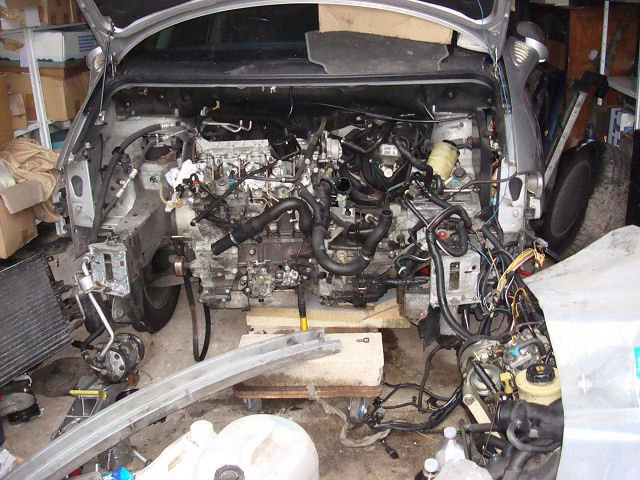

Voici une photo de ce à quoi s'attendre lorsque la façade sera retirée.
Remarque :- il n'est pas nécessaire de déconnecter la clim. Vous pouvez tout déplacer, y compris le compresseur sur le côté.
Photo de Sylvain.
Photo de Sylvain.

bonjour merci5bar21 a écrit : 27 nov. 2021, 11:36 Salut,
