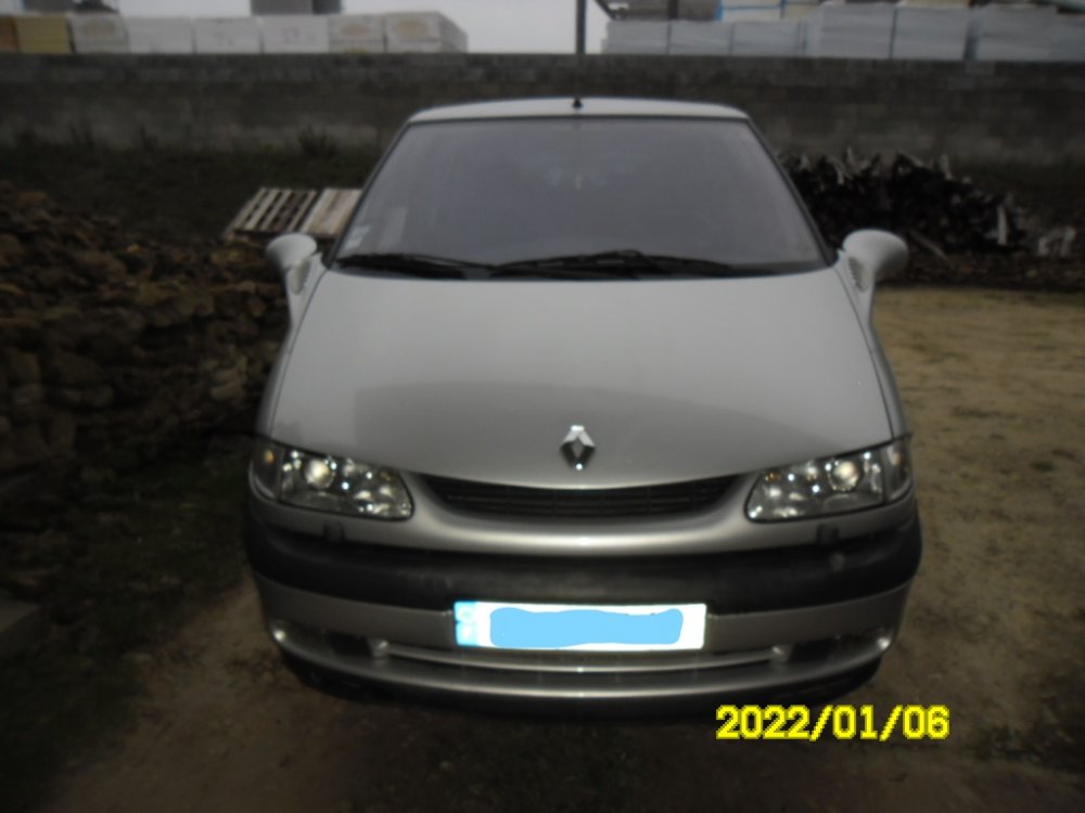

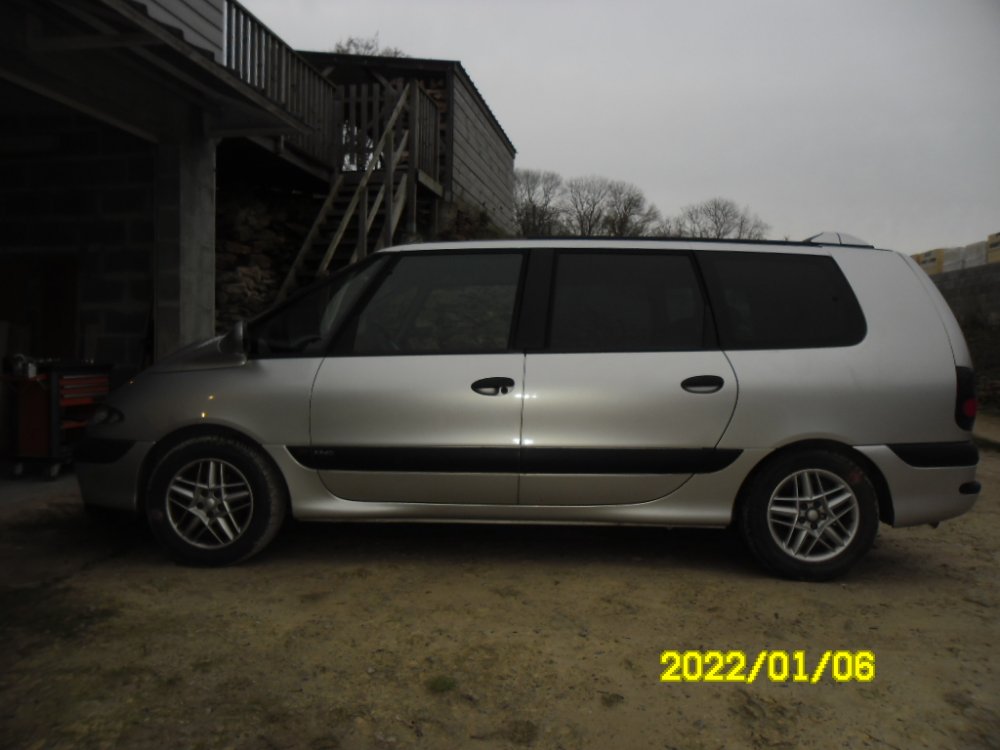

Bonjour a tous et meilleurs vœux 2022.
Je viens de sauver de la destruction un espace3 2.2 dci -130cv modèle long année 2002 avec 225 000kms
Très sain carrosserie, avec attelage, sept sièges
Contrôle technique périmé depuis juin 2021
Le bilan est le suivant:
-soufflet cardan coté roue droite déchiré
-4 pneu fin de vie
-roulement hs sur une des roue arrière
-barillet porte conducteur absent
-boite vitesse en cours de test car gros bruit métalique sur la 1° et la seconde saute toute seule
Après vidange des 2.4L d'huile de la boite a chaud, résultat: plein de paillette laiton au fond de la bassine et sur aimant plein de particules métalliques.
Je n'ai aucun historique de la voiture, donc pas moyen de savoir si une vidange a eu lieu.
La boite pk6 qui équipe cet espace 3 étant très fragile, en mettant une huile elf nfp 75w90 gl5 peux t'il sauver les synchro ou c'est définitivement irréversible.
Les symptômes sont: la première donne gros bruit de ferraille, la seconde saute toute seule, et pour 3/4/5 tout est normal.
Cdt
David
