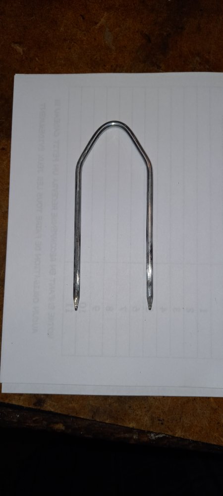

- marcus67
- Messages : 1235
- Localisation : Bas Rhin 67
Re: Soucis clignotant
Pour sortir l'autoradio , tu as ça ( dispo chez feu v... prés de chez moi )
Ou alors la débrouille avec 4 clous de 3 mm

Y'a pas de trous sur l'autoradio. Uniquement sur le lecteur CD pour le GPS dans la boîte à gants.

une photo de l'autoradio peut être
alors c'est avec des petites plaques environ 4 mm de large
