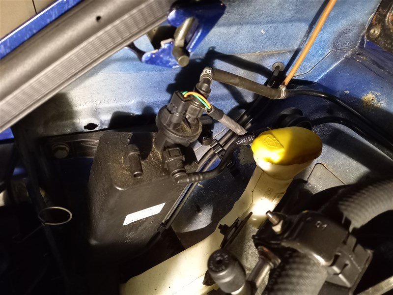

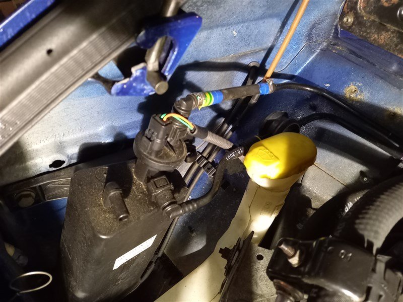

Petite mésaventure sur le Grand Bleu : après changement des amortisseurs avant au garage, je reprends la voiture et là je trouve le ralenti franchement haut
Retour au garage "on ne pourra rien faire car c'est automatique, et on n'y a pas touché !". J'insiste un peu, ils vont regarder : "boitier papillon grippé, on ne peut pas le faire maintenant car il faut baisser le moteur pour y accéder, et on ferme demain soir définitivement"
Je regarde donc les sujets sur le forum, oui boitier papillon accès m.rdique, mais regarder d'abord le canister ... tiens, tiens, ça vaut le coup avant de démonter la moitié de la voiture.
Voilà ce que ça donne : c'est clair qu'ils n'ont touché à rien
En bougeant légèrement le tuyau, le ralenti se calme instantanément ...
Donc réparation de fortune en attendant de remplacer le bout de tuyau : Je vais regarder où je peux trouver ce type de durite ...
Moralité : merci le forum et ne pas confier sa voiture à un garage qui va fermer à très court terme

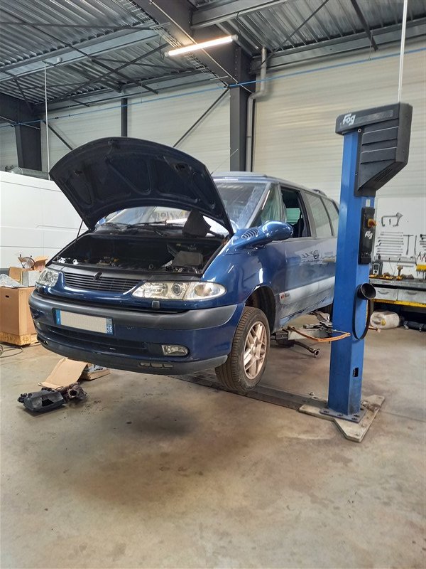

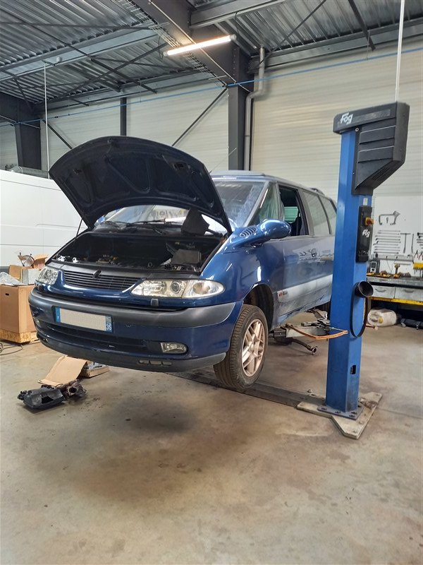

Le grand bleu est au garage pour révision et voyant pollution : Verdict : collecteur d'échappement mal fixé et boite à air fondue ...

Salut Pete, si tu veux j'ai une boîte à air en très bon état.PeteTheCoyote a écrit : 23 juin 2022, 19:30 Bonjour,
Tiens moi au courant.
- Messages : 4368
Salut Thierry,chtimi73 a écrit : 24 juin 2022, 05:01Salut Pete, si tu veux j'ai une boîte à air en très bon état.PeteTheCoyote a écrit : 23 juin 2022, 19:30 Bonjour,
Mon nouveau garagiste en a trouvé une chez un fournisseur, en espérant que ce soit le bon modèle
Et sinon il va monter le collecteur que tu m'avais donné qui est en meilleur état que celui qui était dessus
Merci encore !
