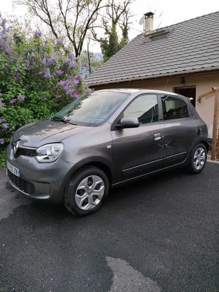

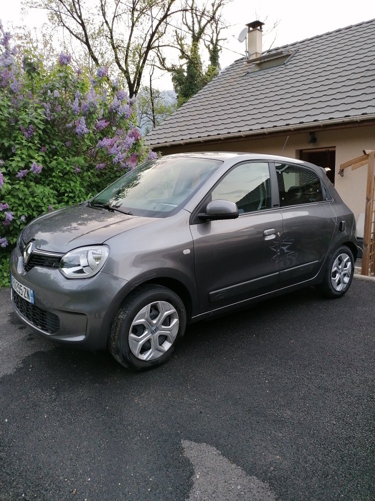

Donc ma tite femme roule en twingo électrique...
