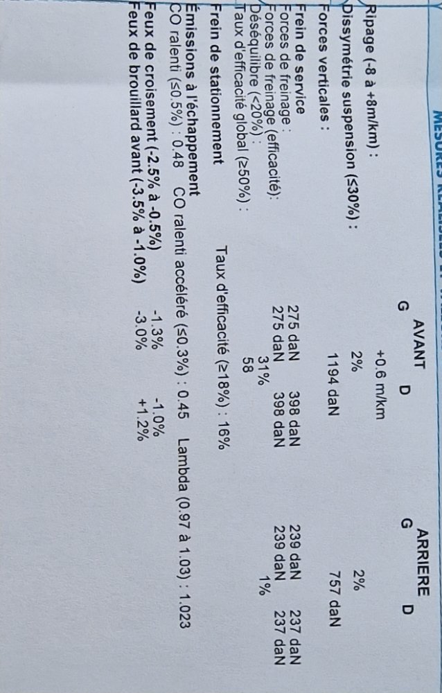

Et voilà contre visite pour pollution , puis efficacité du frein à mainsMiharu59 a écrit : 04 août 2022, 22:51Bon du coup je m'inquiète pas trop alors il tourne dans les 80% E85LeJeune6troeniste a écrit : 04 août 2022, 22:46 Salut,

Il y un léger jeux dans une rotule vraiment minim et ils l'ont mis en contre visite les
- Messages : 8766
peux tu etre plus précis ?
met la photo de ton CT, qu'on voit toute les valeurs.
le V6 a toujours été difficile au CT, il faut que le cata soit bien chaud (très bien chaud... il faut faire la pollution dès qu'il rentre dans le CT, si la pollution est en dernier, cela devient compliqué).

Oui bien sûrgrostoto a écrit : 05 août 2022, 15:38 Salut
- Messages : 8766
sonde lambda hs pour la pollution
un pb de cable de frein ou étrier arr hs (mais je miserai plutot sur un cable hs, tout bètement), et un pb aussi sur le freinage avant (purge à faire, voir étrier grippé si pas d'usure anormal).
bref, que du justifié, surtout pour un véhicule aussi lourd et aussi puissant.
il va falloir faire des frais...

OK donc pour la pollution tu mise sur la sonde lambda, donc je m'embête pas à mettre le 100% sp 98grostoto a écrit : 05 août 2022, 16:39 sonde lambda hs pour la pollution
Le reste n'est que du consommable effectivement
- Messages : 8766
oups... j'ai pas vu que tu es au E85... bin alors arrete le E85, change la lambda, et met simplement 10l de SP98, pas besoin de plus.
le cata fonctionne vu que le C0 est bon.

Ok merci du tuyau, la lambda se change bien ou accès difficile ?grostoto a écrit : 05 août 2022, 17:20 oups... j'ai pas vu que tu es au E85... bin alors arrete le E85, change la lambda, et met simplement 10l de SP98, pas besoin de plus.
Elle se trouve à se niveau non ?
- Messages : 8766
sous le capot ? oui sans doute...
plus précisément, avant le catalyseur (donc sous la voiture).. une fois que les 2 bancs d'échappement se sont rejoint).
