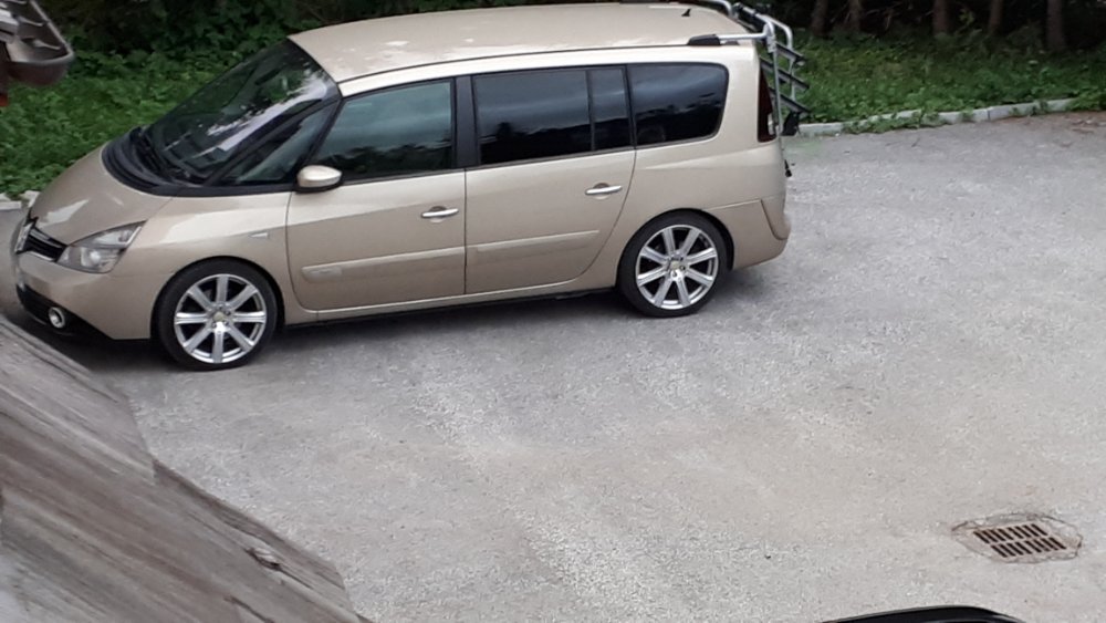

hello,
voici 4ans que j'ai cet espace
version initiale (principalement:xenons rotatif, vitre surteintées, lunette arriere ouvrante, cuir electrique beige, rideaux paresoleil..)
je n'ai pas le TO par contre
je l'ai eu à 140 000 km et il a un peu plus de 195 000 km aujourd'hui
il vient de passer le Ctech ok
j'ai fait dessus
-led de jour dans ABrouillard
-ajout connection auxillaire pour mp3 musique
-upgrade musique avec source d'origine cabasse excellente
-amort bilstein + HR
-face avant ph4
-feu stop led niaggra
mecaniquement:
-chgmnt radiateur
-chgmnt demarreur
-en preventif chgmnt courroie acc chez FPK94
-vidange boite vitesse
sinon il roule tres bien et fiable
je mets 30 a 50% ethanol max
les photos:

Un bien bel Espace! Les roues c'est en 20 pouces? Cette couleur lui va a merveille, et bien que le TO soit appréciable le toit couleur carrosserie est plus homogène et c'est un vrai gain de poids!
Que penses-tu de tes amortisseurs et ressorts? Les miens feront encore quelques kilomètres mais pas la Terre à la lune alors je réfléchis. Je crois que les HR surbaissent, pas de frottements?

hello
oui 20 pouces les roues foncées comme celles claires
pour les amortisseurs, j' ai eu du kayaba et maintenant du bisltein, ils sont equivalents quand ils sont neufs, ensuite j'ai le sentiment que le bilstein tient mieux dans le tps (le V6 est lourd aussi et ça arrange pas)
Pour les ressort HR, ils rabbaissent un peu , mais avec des roues d'origines, je trouve pas hyper esthetiques
il faut des roues avec un deport plus consequents pour mieux remplir les passages de roues
mes roues claires= 8,5*20 ET 47 alors que les foncées= 8,5*20 ET 40
il faut etre très vigileant dans les parkings souterrains pour pas accrocher
sinon, pas de problemes de frottement,et le parechoc passe au dessus des bordures de trottoires des parkings

Très jolie espace....renault aurait pu faire l'espace parfait avec le 4 v6 en boite manuelle
je prefere au niveau des volumes le grand espace
Les jantes en 20 clair posé au sol lui vont comme un gant
idem pour la couleur qui est un très bon choix
roules aussi longtemps que tu peux avec

Petite question notamment vis à vis du ct, comment as tu fait passé des 20'' alors que cette monte n'a jamais existé d' origine et donc en théorie non homologué. J'ai un v6 3'5 ph II mais en version courte.
- Messages : 187
- Inscription : 07 sept. 2011, 20:21
- Année : 2005
Re: grd espace 4 V6 3.5 PH2-4
Esthétique mise à part je ne suis pas trop fana des pneus flancs bas sur un Espace. Pour tenir la caisse qui est haute, les suspensions manquent un peu de débattement et les saignées sèches sont mal absorbées. J'avais lu qu'il ne fallait pas changer le départ des jantes parce que la géométrie des suspensions était conçue en rapport. Sur un véhicule dont le train avant souffre déjà beaucoup je ferai très attention.
- Messages : 33
- Inscription : 03 juin 2018, 08:10
oui, ça passe le CT en 20 pouces
255-35 est la taille equivalente (cf tb du tnpf)
la taille a été inscrite sur mon CT quand je l'avais passé avec la mention equivalence
au niveau confort, la difference est peu perceptible par rapport au 245/45/18 d'origine
(la qualite du pneu doit jouer, car quand je mets les pneus neige en 18: là je sens une difference en moins bien)
j'avais constaté une perte de confort avec les ressorts courts, les premiers km, mais ça s'est rodé ensuite
au niveau deport, effectivement je passe de 7,5 à 8,5 ( avec un ET qui passe de 50 à 40)
(entre parenthese les jtes d'origine en 7,5 sont hors tolerence vis a vis du 245 monté d'origine par renault...)
je n'ai pas constaté de souci sur la suspension en + 2 ans et quasi 40 000 km (alterné avec jeu 18 neige l'hiver), apres si ça ecourte un peu la durée de vie des elements, je sais pas, je ferai avec
à noter aussi que les roues foncées (TSW chicane),qui sont en 20 pouces sont plus legeres pneus compris que l'origine en 18 pouces
ça doit compenser sur les efforts subits??
(la resistance de la roue est aussi conforme au poids du vehicule et des indices de charges)

Salut, elle est superbe ta voiture, tu as du changer quoi comme pièces pour adapter la face avant de la phase 4 ?
- Messages : 33
hello,
il faut changer le kit complet: parechoc , calandre, et aussi capot
j'avais trouvé un capot d'occass et le reste j'ai tout pris en neuf à renault
il ya 2 difficultés:
les capteurs de stationnement : il faut les coller mastiquer car pas de support (le carrossier qui a fait la peinture s'en était chargé)
les laves phare: idem pas de support pour fixer les gicleurs (pour l'instant j'ai laissé sans, mais si le controle tech me l'impose (passé 2 fois sans soucis), j'ajouterai un petit gicleur externe)
sinon, RAS, c'est plug and play
(toutes les pieces noires sont aussi a peindre car livrées brutes)

Merci je vais essayer de me chiffrer ça car j'avoue ça la modernise bien
