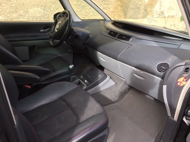

Pour la boîte à gant deux solutions:
- la vraie: démonter la planche de bord (beaucoup de main d'œuvre) et recoller. Ou alors recoller en place mais pour avoir essayé je peux te dire que ce n'est pas une partie de plaisir
- la flemme: percer des p'tits trous, toujours des p'tits trous à l'arrière du couvercle et dans la garniture, puis recoudre avec des rilsans. Mon père avait fait comme ça dans notre ex-Espace noir. C'est mieux que le truc qui dépasse comme mes cheveux le matin mais ce n'est pas parfait, on voit les points de suture
Ci-joint des photos de l'intérieur noir sur gris phase 2 ayant subi la flemme:
Je n'ai pas de gros plans et comme la voiture est vendue je ne peux pas en prendre, l'inspiration de mon père venait d'une vidéo YouTube. Pour éviter que ça recommence, protection sur le pare-brise quand on stationne au soleil!

Merci pour ta réponse mais je ne vois pas du tout de rilsan. C'est fort bien fait.

Les rilsans sont derrière, cachés entre la casquette et la partie fixe du TDB. Ce qu'on voit par contre, même éloigné dans la photo, c'est que le revêtement gondole un peu car il n'est pas maintenu partout pareil. Le revêtement de la casquette n'affleure pas tout à fait les surfaces autour.
En attendant, tu peux rouler avec la casquette ouverte. On voit l'autoradio mais c'est moins moche que le décollement :roll:
