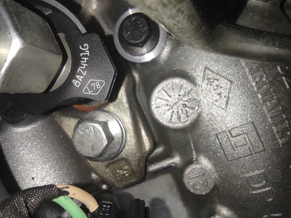

Et la grosse boulette j'ai effacé accidentellement les codes des quatre injecteurs!
Donc la seule solution que j'ai trouvé c'est de démonter le cache des injecteurs pour arriver à récupérer les codes qui figurent sur chacun d'entre eux.
En soi c'est pas très compliqué à faire mais il y pas mal de chose à démonter pour enfin accéder aux quatre injecteurs car le code injecteur qui se trouve sur le dessus de chacun d'entre eux.
Je les ai pris en photo en mode macro avec mon téléphone et en bidouillant toutes les fonctionnalités du clip j'ai réussi à les reprogrammer!
Chaque cylindre doit être reprogrammé avec son injecteur en partant du cylindre 1 , celui qui est le plus proche de la distribution.
La voiture fonctionne de nouveau très bien.....
Tout ça pour dire que si un jour il y en a un qui fait la même boulette que moi je pourrais sans aucun problème le guider.

sur mon 150, les codes se sont effacé lorsqu'il a fallu faire un changement de fap (10 régé ratées), en faisant le reset, ça a effacer les codes.
je me souviens qu'un autre membre a eu exactement le même soucis sur le sien, dans les mêmes conditions.
le gars (un mécano de chez renault) m'a renvoyé les codes en photo, n'ayant pas passé d'autres voitures à la clip, ils étaient encore en mémoire.
impossible de les réinjecter avec ma multimarque, alors qu'il y a la fonction, et quand il est passé, impossible également avec la clip, il a dû les réinjecter les 4 à la fois, il m'a dit que c'était la 1ere fois car d'habitude, il fait le 1, il injecte, le 2, il injecte, etc etc.
je précise que le soucis n'est arrivé que suite à l'arrêt du moteur, tant que je ne l'avais pas arrêter, il tournait normalement

gege08 a écrit : 17 juil. 2022, 22:32 sur mon 150, les codes se sont effacé lorsqu'il a fallu faire un changement de fap (10 régé ratées), en faisant le reset, ça a effacer les codes.
J'ai effectivement eu le cas, obligé d'injecter les quatre codes en même temps sinon ils étaient refusés.

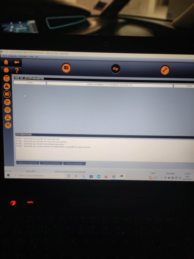

Petite question concernant le FAP.
D'après ce que j'ai cru comprendre je pouvais obliger le véhicule de déclencher une régénération du FAP en roulant à plus de 3500 tours sur l'autoroute pendant au moins 15 minutes env.
Pour être sure que cela fonctionne j'ai effacé la liste des dernières régénération grâce a CLIP.
J'ai donc fait cette tentative de régénération/nettoyage du FAP sur l'autoroute aujourd'hui et effectivement j'ai deux messages qui ont apparu sur le Clip:
et ensuite....

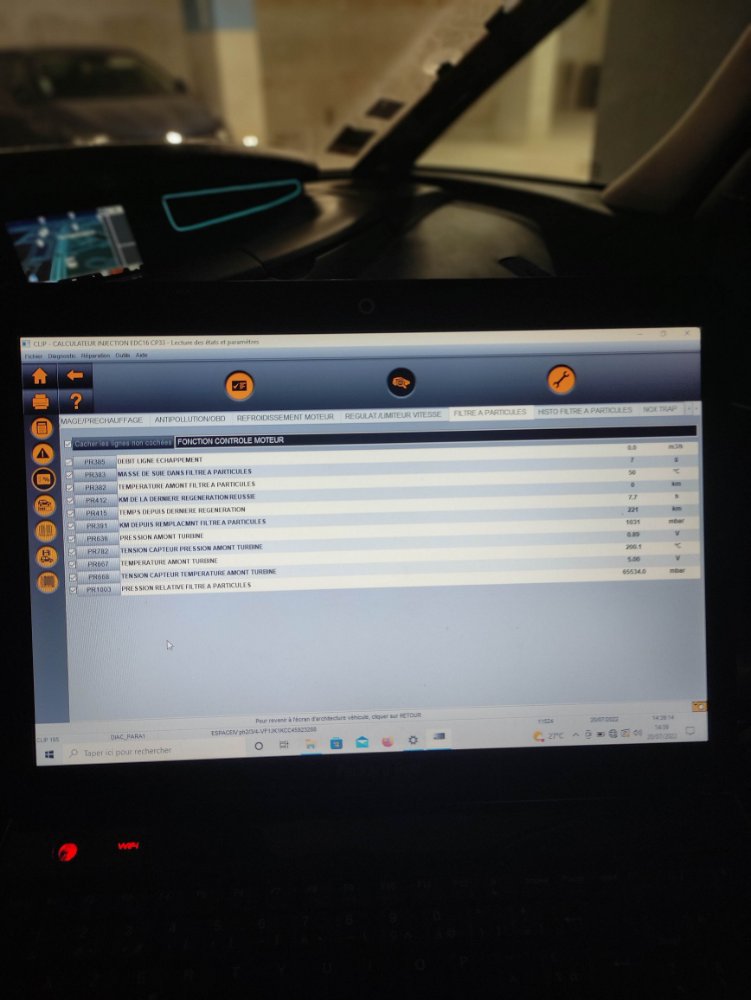

Et sur les infos générales de mon FAP j'ai ça:
La lecture en PR 383 n'indique que 7 grammes de masse de suie de particules dans le FAP.
Donc déjà première question:
D'après vous est-ce que le FAP a bien été nettoyé après mon expérimentation?
Et deuxième question:
Et pensez-vous qu'il faut que je m'inquiète vu que je n'ai que 7 grammes de masse de suis de particules dans mon FAP.
Merci d'avance de votre expertise.

Je ne connais pas trop le principe de la régénération du FAP mais le but c'est d'éliminer le la suie, donc 7 g, ça me paraît normal.
À confirmer par les mazouteux,:)

sur le mien, quand le mécano à effectuer le "reset" du fap comme si il avait été changé, il y avait 99g de suies, il m'avait dit qu'il était bien chargé et qu'il n'était pas sûr qu'il arrive à se régénérer, après un petit tour sur l'autoroute, et un contrôle il était retombé à 11g, et c'était bon pour lui.
donc 7g ça doit être bon

Bon ok, merci pour vos retour, j'espère juste que les données sont bonnes, car il y a d'autre information qui ne peuvent pas être vrais... Comme "km effectué depuis le dernier remplacement du FAP" 221km!
C'est bizarre !

à tout hasard, tu n'aurais pas commis ta bêtise il y a 221 km?
il a pris ça comme un changement de fap

Merci pour ce partage d'expérience,moi je viens de changer la batterie et en passant à la clip : les codes injecteurs sont AAAAAA. J'ai pris comme toi en photo les codes sur les injecteurs pour les remettre. La clip me dit qu'ils sont erronés... Des idées sur la manip. Doit on les faire tous en même temps ou peut on les faire un par un ? Ou bien doit on prendre les codes qui sont sur les côtés des injecteurs ?
Bycker
Messages : 94
Inscription : 12 oct. 2019, 20:06
Modèle : [Grand Espace IV 2.0 DCI 175 FAP BVA]
Re: betise avec le CLIP CAN
Message non lu par Bycker »
Les as tu saisis les quatre en même temps?
Fais attention les "5" ressemble à des "Z" à l'envers
tien moi au jus

gege08 a écrit : 23 juil. 2022, 07:36 à tout hasard, tu n'aurais pas commis ta bêtise il y a 221 km?
J'y ai bien pensé mais non...... J'attends d'avoir une nouvelle occasion pour essayer de faire un cycle de décrassage complet du Fab et je repasserai la valise et je verrais bien!
Peut-être que je n'ai simplement pas suffisamment roulé pour que ECU se réinitialise complètement.

Bonsoir Bycker,
Je les ai mis les 4 en même temps. Et je n'ai pas de 5 dans mes numéros. Je l'envoie chez un garagiste demain pour un diag sur les injecteurs et mon problème de défaut capteur pmh....

le mécano renault qui a fait la mienne, m'a dit que normalement ils se font un par un, c'était la 1ere fois qu'il devait injecter les 4 codes en même temsp

Ok, très bien, et important aussi le cylindre 1 coté distribution pour ma part.
