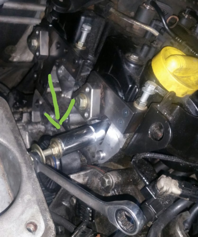

Edit Admin : exemple sur un III 2.2 DCI - pour illustration de ce qui peut exister
Ou on desserre le support boite et on met tout à gauche.
Comme ça. Et là, la vis sort.
Douille longue, douille courte, vis, écrous, rondelles.

Et pourquoi on ne pourrait pas appliquer le principe. Je voulait donner simplement une idée, ce n'est pas toujours du clé en main.
Si ça ne marche pas, et bien ça ne marche pas. Mais au moins on essaie d'aider, ce n'est pas le but ?

Re: Faire sa première distribution : Moteur 2.2 DT
On va clore le débat : message édité pour bien préciser que cet exemple vient d'un 2.2 dci et pas d'un 2 2 dt

Si j'ai bien suivi c'était un 2,2DT au départ, comme le tien. Donc le titre est bon, juste une photo de 2,2 dCi comme illustration du diesel sous le capot du III.
