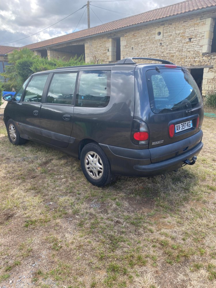

bonjour tout le monde,bon ba voila c'est fait,panne brutale sur mon camion,bruit convertisseur et il pert de l'huile,les vitesse passent toujours ,je compte le reparer,que vaut t'il mieux faire?tout tomber,berceaux moteur boite,ou la boite passe sans sortir tout?merci de vos èclairage,178000,tourne tres bien,rxt 7 sieges cuir et plutot beau
