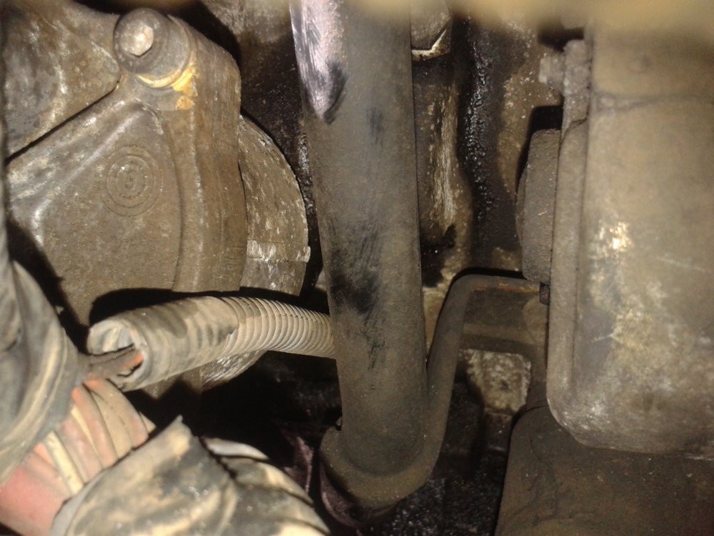

Concernant le gras qui pisse derrière l'alternateur et pompe à vide, j'ai tenté quelques photos mais c'est vraiment pas visible.
Puis au niveau du carter de ce côté, impossible de voir d'où ça vient.
Cela dit j'ai l'impression que ça pisse plutot sous la pompe à vide, mais enfin c'est tout gras partout (pas eu le temps de nettoyer à la bombe freins).
Désolé je n'ai pas mieux à montrer, c'est vraiment pas évident d'avoir un angle clair là dedans...

Par contre j'ai envie d'attaquer le circuit de refroidissement, mais je ne trouve pas la réf de la longue durit qui sort du haut du bocal LDR et qui se prend au dessus du calorstat. Une idée de sa réf ? diamètre interne 13mm...
Je l'ai raccourci côté bocal parce qu'on commençait à voir la tramme tissu... mais c'est pareil côté calorstat.
Est-ce que ça serait celle-là?
Metalcaucho 94099
Pour le moment j'ai listé:
une coudée STC T407998
une double angle RAPRO R12556
la grosse venant du radiateur avec la vis de purge (mais chez moi elle n'a pas cette vis ???) STC T408861
la triple qui se prend sous le bocal STC T408856
J'ai l'impression qu'il y en a une supplémentaire sous le boitier calorstat mais je ne suis pas trop sûr...
Une photo où on voit la grosse qui devrait avoir la vis de purge... mais qui n'en a pas.

Sigma,j espere que tu n as pas payé trop cher cette "Espave"... :shock: dans cet état ça vaut presque rien ! pour info,on m en a donné une avec juste la crémaillere HS , que j ai revendue 300 € ...
Le feutre autour de la boite a air est un isolant , indispensable à mon avis.
Le cable de ta titoulette c est le recyclage d air. (dans un bouchon tu chauffes ou refroidis l air intérieur,qui est moins pollué que dehors )
(moi c est cassé,et je m en passe,j ai quitté Paris... :mrgreen: )
Pour la petite durite de LDR,tu en trouves au metre,pas besoin de ref.
Pour les grosses , voir en casses , mais ici ils ne les gardent meme plus,ya plus de clients !
