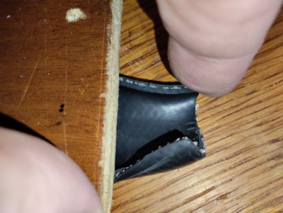

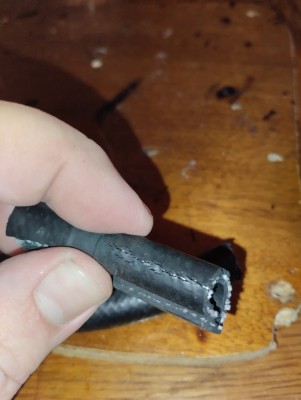

Bon j'ai récupéré mon vieux bout de durit et je l'ai coupé pour observer l'intérieur.
Déjà en observant les craquelures en pinçant la durit, j'ai l'impression de voir la tresse de renfort :shock:
Alors si j'appelle ça tresse de renfort c'est parce que c'est indiqué comme ça sur le packaging :
Du coup en pinçant la durit :
Suite à ça j'ai coupé dans le sens de la longueur et à l'intérieur rien de visible

Maintenant on le sait: ne jamais acheter de durit "no name".

Effectivement, pas de durit no name.
Norauto ont répondu à mon message ou j'ai expliqué que leur durit était dangereuse, la personne m'a dit qu'elle faisait remonter l'information au responsable qualité.

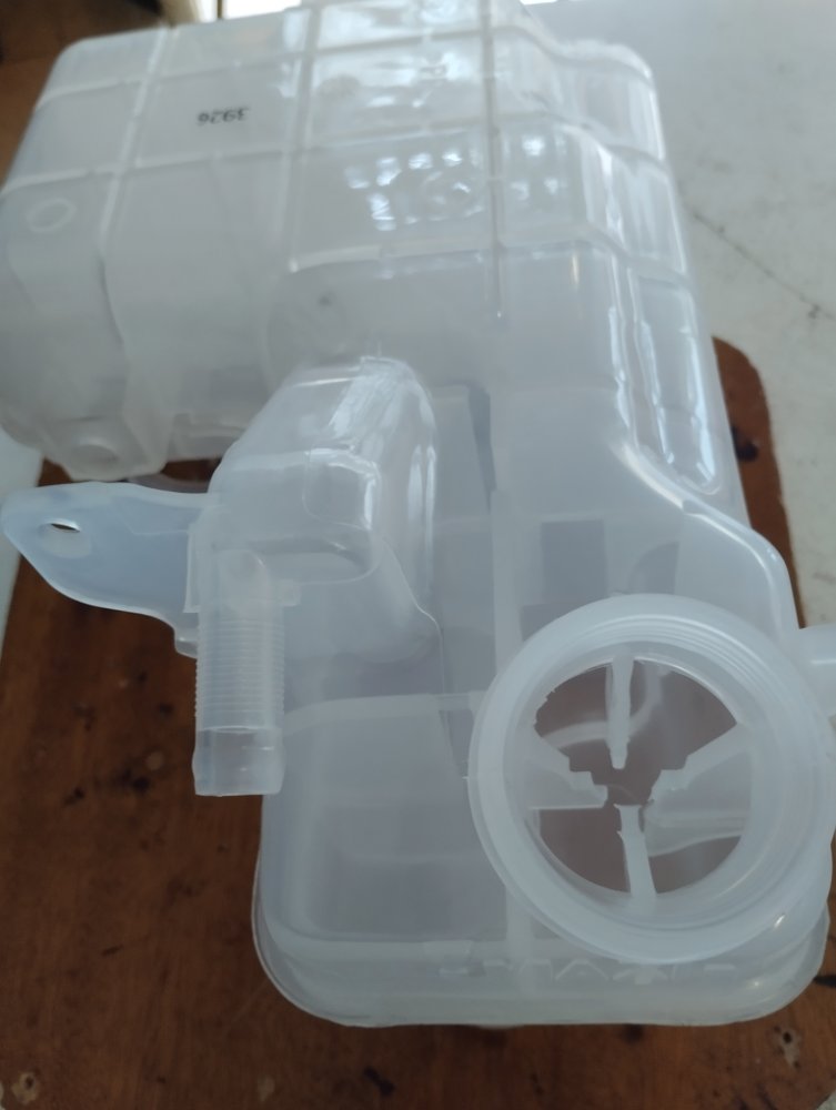

Aujourd'hui réception du vase d'expansion.
Je dois avouer que j'ai pas mal critiqué oscaro, et mondial relay, mais en ce moment je dois dire qu'ils ont énormément progressé.
La durit d'essence commandée au début de mois chez mecatechnic, un jour pour l'acheminer au point relais, j'avais commandé un mercredi matin et je l'ai reçue jeudi après midi :shock:
La j'ai commandé le vase d'expansion vendredi chez oscaro, expédié hier et reçu le colis aujourd'hui.
Sur oscaro la réf pour le F4RT n'est plus disponible, du coup j'ai cherché et c'est la même référence pour le 2.0 l dci.
Montage demain, et après je serais tranquille pour ce que j'avais à faire sous le capot.

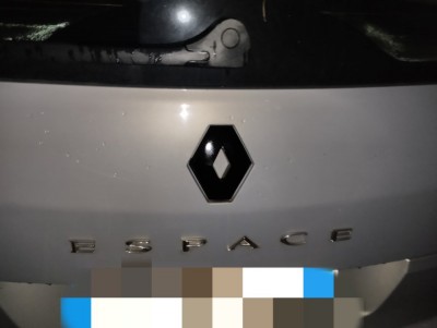

Sinon j'ai passé l'éclairage intérieur en leds bleues
Et j'ai décidé de passer les logos en noir, voilà déjà celui de l'arrière
Je fais l'avant demain.

La nouvelle teinte des logos vient-elle d'un voile de peinture noire?

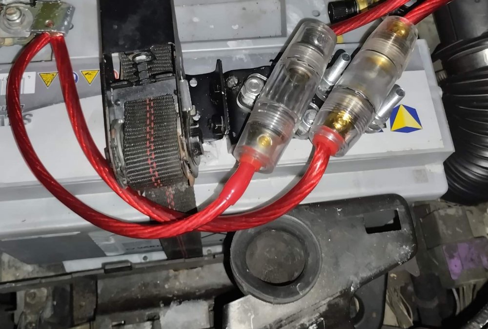

En parlant du système audio (merci pour le compliment !!!), il m'est arrivé un problème. Je roulais tranquillement et d'un coup un bruit aigu. J'ai aussitôt pensé au turbo vu que ça sifflait en suivant le régime moteur.
Je commence à penser au pire, vu le prix de la pièce et l'emplacement... J'arrive dans une petite rue, j'ouvre la fenêtre j'accélère et aucun bruit à l'extérieur.
J'arrête l'autoradio, et magie magie mes idées ont du génie, plus de sifflement aigu.
Bon du coup soulagé, je sais que c'est un problème du câblage de l'ampli des hauts parleurs avant.
Pour la petite histoire c'est mon beau frère qui est le roi des radins qui m'a offert ça.
L'intérieur en cuivre des câbles d'alimentation s'effritait, d'ailleurs ça ne devait pas être du cuivre, le courant passait mal et c'est ça qui créait le sifflement.
Le kit de câbles a coûté moins de 10 e...
Bref j'ai acheté du bon câble et j'ai repassé les câbles au propre. J'en ai profité pour créer une platine pour y mettre les porte fusibles. Avant c'était fixé sur la boîte à fusibles derrière la batterie mais c'était plus chiant qu'autre chose.
Oui c'est un voile de peinture sur les logos. Enfin ponçage peinture et vernis.
Ça ira bien avec mes centres de roues noirs et mes clignotants latéraux noirs (d'ailleurs ça passe sans problème au CT), et ça sortira un peu du lot lol.

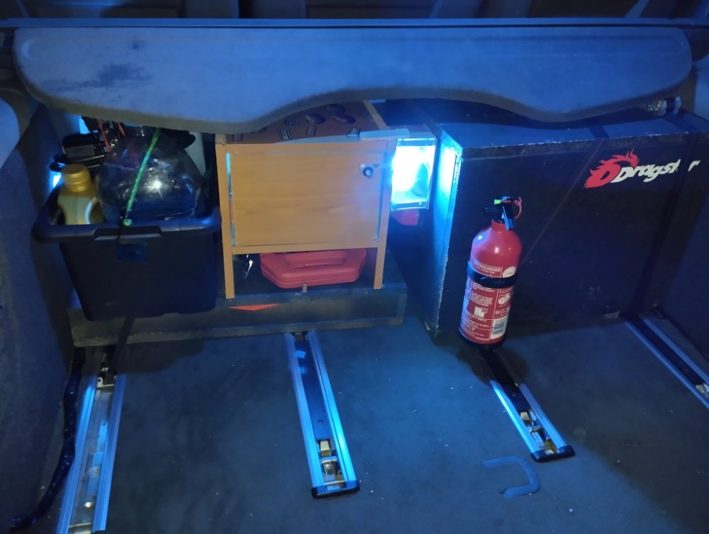

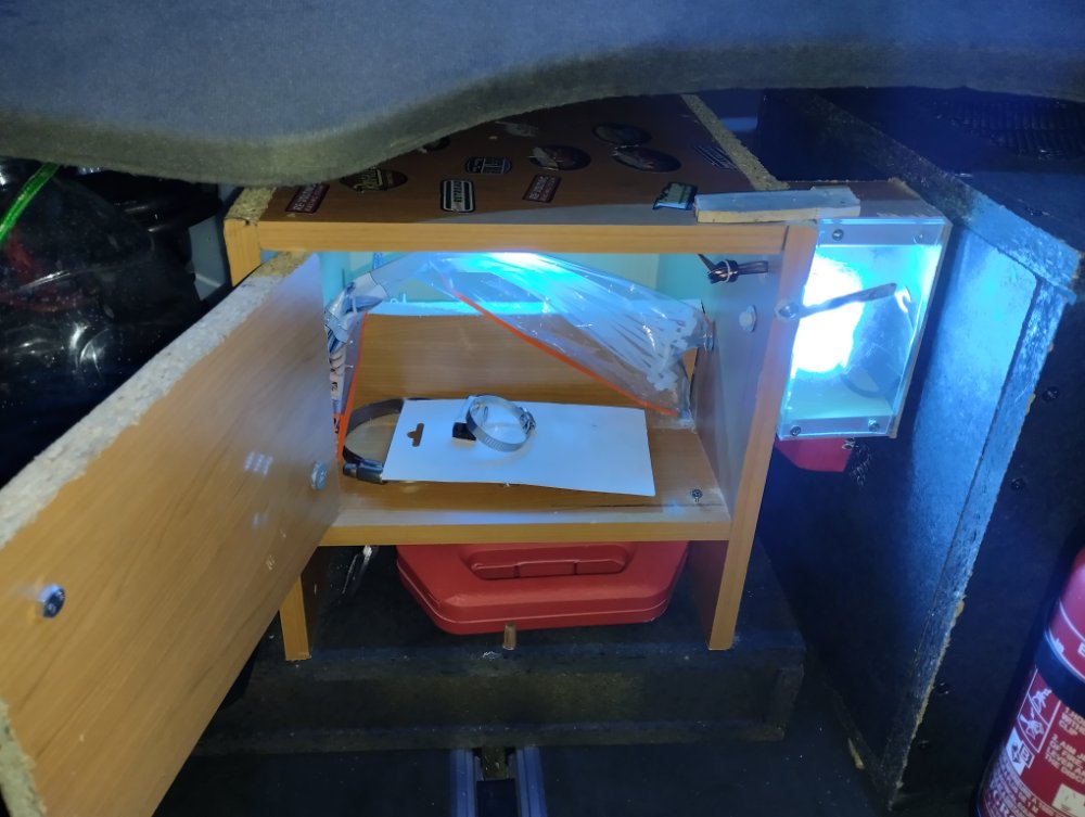

J'en avais marre du bordel dans le coffre de la voiture.
Du coup fabrication du rangement sur la gauche.
En bas rangement pour les triangles de secours.
Dans le bac en plastique ce qui est fluides, huile, lave glace et liquide de refroidissement, ainsi que les sangles et le compresseur pour les pneus.
A côté en dessous coffret avec cliquet, douilles, tournevis, embouts, et pince multiprise.
Et derrière la porte, clefs plates, clef à molette et divers clefs à 6 pans etc (derrière la planche verticale), et devant les consommables.
Et déport de l'éclairage du coffre qui était à gauche et maintenant est caché.

Pas mal, mais perso j'ai trop souvent besoin de charger des choses/rabattre les sièges pour avoir ca installé en fixe

Je réfléchis à refaire la fixation pour pouvoir l'enlever rapidement.
Je charge rarement, j'ai du enlever le caisson de basses 3 ou 4 fois cette année pour charger du gros volume, du coup même si ça me prend 5 min c'est rare et ça me va.
Messages : 20028
L'extincteur dans le coffre, ce n'est pas terrible !
Il doit être à portée de main ! :wink:
Messages : 2529
Y aurait-il moyen de charcuter un vieux siège pour récupérer les fixations? J'ai pensé aussi à faire un meuble, pour l'instant j'ai une bête cagette. En tout cas je trouve que c'est une bonne idée pour ne pas être en rade sur le bord de la route!
Messages : 8603
+1, c'est ce que j'ai fais pour mettre ma batterie 'cabine' quand je pars en mode van.
Je sais bien, mais je n'ai pas encore trouvé de solution pour le mettre devant et le fixer solidement :/
LeJeune6troeniste a écrit : 23 nov. 2022, 12:20 Salut,
Merci beaucoup.
Sous le caisson de basses j'ai mis des tasseaux qui rentrent dans les rails et c'est sanglé, ça ne bouge pas.
Ça doit être possible de charcuter un siège oui mais le système d'accroche est plutôt balaise et prend pas mal de place.
Salut flo pour l'extincteur tu vas à la casse et tu récupère les fixation sur un véhicule BELGE, et tu l'instal dans ton espace à pied du passager
