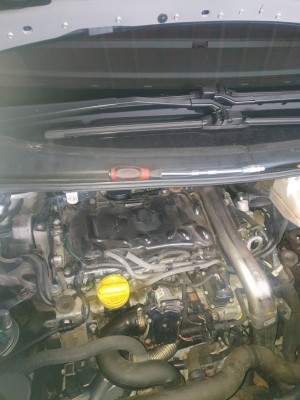

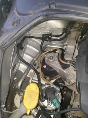

voilàn en pj les photos des durites en ma possession

la cartouche de la photo du haut qui est métallique monobloc

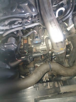

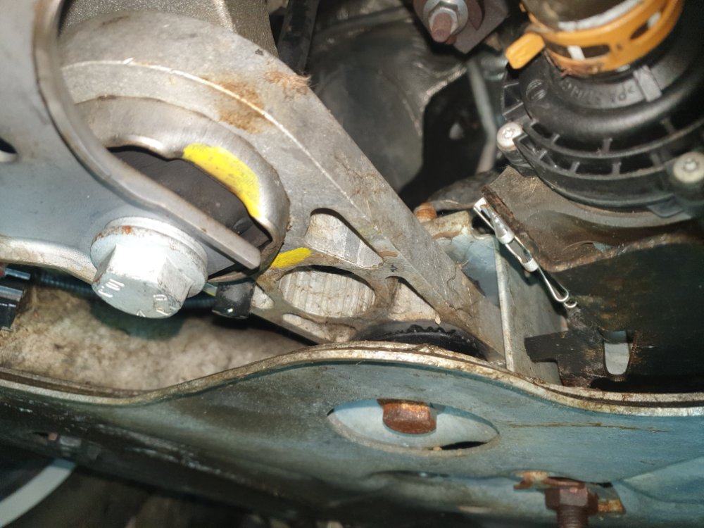

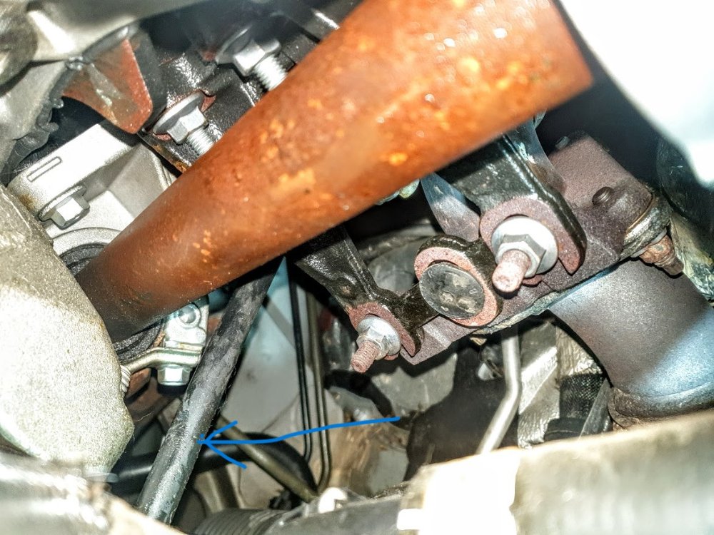

Je suis en train de démonter le régulateur de débit en passant par dessus et en cherchant les vis à taton.
Ma protection moteur inférieure était pleine de gasoil provenant d'un tuyau en caoutchouc noir qui semble prévu pour ça. Quelqu'un peut il me le confirmer ?
Voir photo jointe, dépasse à peine du support moteur près de la trace jaune

Sur 2,0T 2004 et 2007 il n'y a pas, donc possible que ça soit pour du diesel.

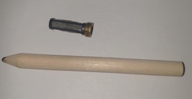

Donc après avoir changé la pompe de gavage sur les indications de renault, ça n'a rien amélioré.
J'ai changé ensuite les deux capteurs du common rail: idem et enfin le régulateur de débit sur la pompe. Le tout sans résultat.
En remettant en route suite à ma dernière intervention, la bonbonne du circuit de retour des injecteurs a explosé.
N'ayant pas pu résoudre la panne moi même, j'ai pris rendez vous chez un dieseliste. Le véhicule a été acheminé sur plateau par mon assistance.
Après deux mois d'attente pour le rendez vous, la voiture a été prise en main par le diéseliste.
Il a contaté une pression de 8 bars au niveau du filtre. Il a changé la durite de retour injecteurs pour continuer ses recherches.
La pression étant toujours trop élevée, il a démonté les injecteurs pour les tester. Les 2 du milieu étaient foutus et irréparables.
Il les ont donc changé et refait des essais.Le probléme était toujours là mais avec une petite amélioration.
Ils ont donc démonté et ouvert la pompe haute pression.Pas de limaille, elle est en bon état mais le petit filtre serti dans la pompe à l'extrémité d'une durite était complètement bouché.
Changement de ce filtre et de tous les joints et remontage.
La panne est résolue!

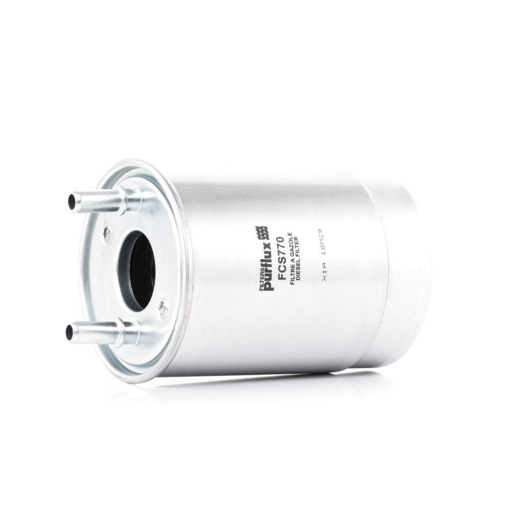

Elle est la conséquence du filtre à gasoil monté à l'envers par Feu Vert quand ils ont fait l'entretien du véhicule.
Le filtre ne servait donc à rien et c'est le petit filtre dans la pompe qui filtrait à sa place.Il a fallu près de 40000 kms pour le colmater!
Voilà mon retour d'expérience.
En espérant que ça serve à résoudre des cas similaires!

Je joins en PJ une photo du petit filtre qui se trouve à l'intérieur de la pompe, serti sur la durite d'arrivée.
Il faut dessertir cette durite pour le changer avec un outil spécial.
Le controle de la pompe a été réalisé et tous les joints changés
