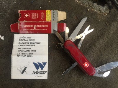

Aujourd'hui petit trésor en démontant les accoudoirs AR.
Georges j'ai presque doublé ton trésor de 252 francs
En plus un véritable couteau Suisse avec certificat numéroté !

Un Wenger
La marque n'existe plus, ils ont "fusionné" avec Victorinox, tu peut peut être le vendre un bon prix avec sa boite
Re: LA NOUVELLE VIE DE MARYLINE
+1, surtout si Wenger est gravé dessus
.... j'en apprends tous les jours, j'en étais resté à la marque VictorinoxJPB a écrit : 26 nov. 2022, 17:44 .............

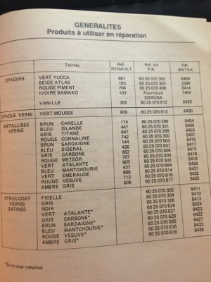

Bon aujourd'hui je recherche le code complet du gris carbone se trouvant sur l'étiquette.
c'est :
U XXXXX 662
GRIS CARBONNE 8415
Il me manque les chiffres remplacés par des X
c'est :
U XXXXX 662
GRIS CARBONNE 8415

Merci, mais ce n'est pas le struc-coat que je cherche (je l'ai déjà) mais la peintureorval56 a écrit : 30 nov. 2022, 00:26pas de UX...sur l'étiquette mais AU 59195 puis struccoat gris carbone 8423JPB a écrit : 29 nov. 2022, 22:03 Bon aujourd'hui je recherche le code complet du gris carbone se trouvant sur l'étiquette.
c'est :
U XXXXX 662
GRIS CARBONNE 8415
gris carbone 8415/662

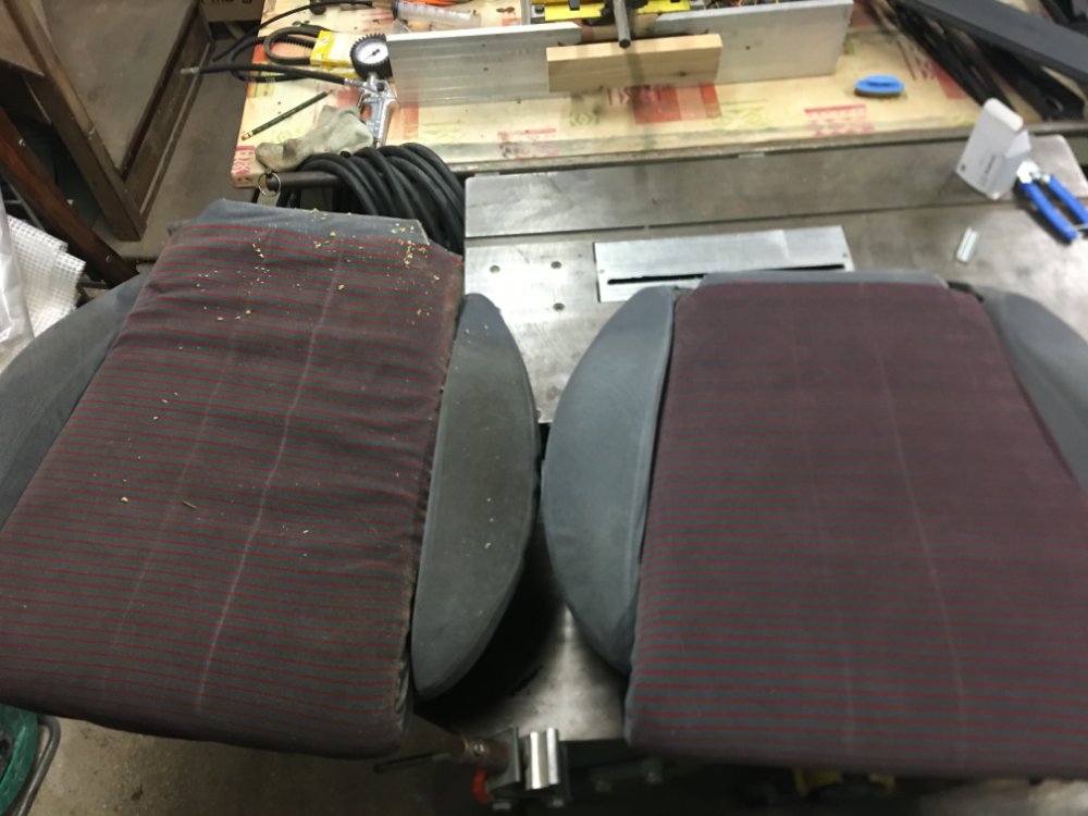

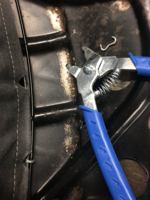

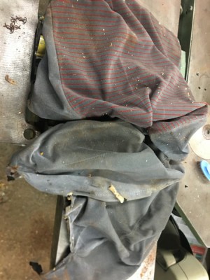

En attendant les rotules et les supports moteurs, un peu de sellerie.
AVANT/APRES
Sale état !
Un petit café ?
Le puzzle !
Les fameuses agrafes nez de porc-

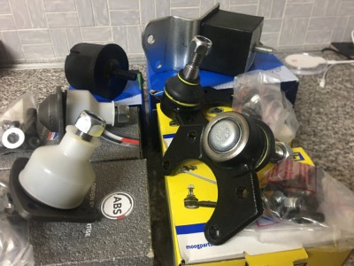

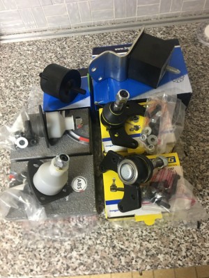

Support moteur et rotules reçus, y a plus qu'à .... Mais Maryline est dehors et il fait froid !

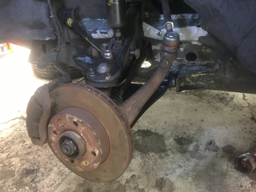

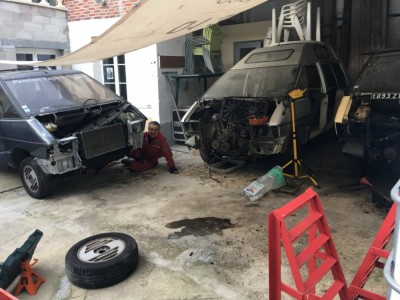

Cc
Cette semaine c'était :
Remplacement du soufflet de direction G, du soufflet de cardan G côté roue, de la rotule de direction G, des rotules sup et inf G de suspension et du triangle de direction. Restera à faire le serrage au couple.
Egalement distribution, pour la deuxième fois, la première courroie avait zéro Km mais lors du remontage du carter de protection je l'ai mal replacé, verdict la courroie touchait et s'est détériorée.
Tout cela par les mains expertes de YVES !

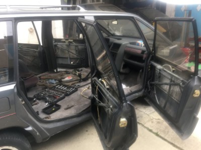

Moi pendant ce temps déshabillage des portes et nettoyage de toutes les serrures (bien encrassées).
Et début de réparation des lèves vitre AR grâce au TUTO en ligne (je finirai dans la semaine)
Pour la prochaine fois idem sur le côté droit ...... (sauf les soufflets).
- Messages : 10573
dis donc, y'a de la place !!!
beau boulot
beau boulot
