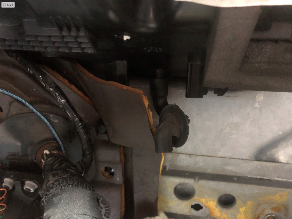

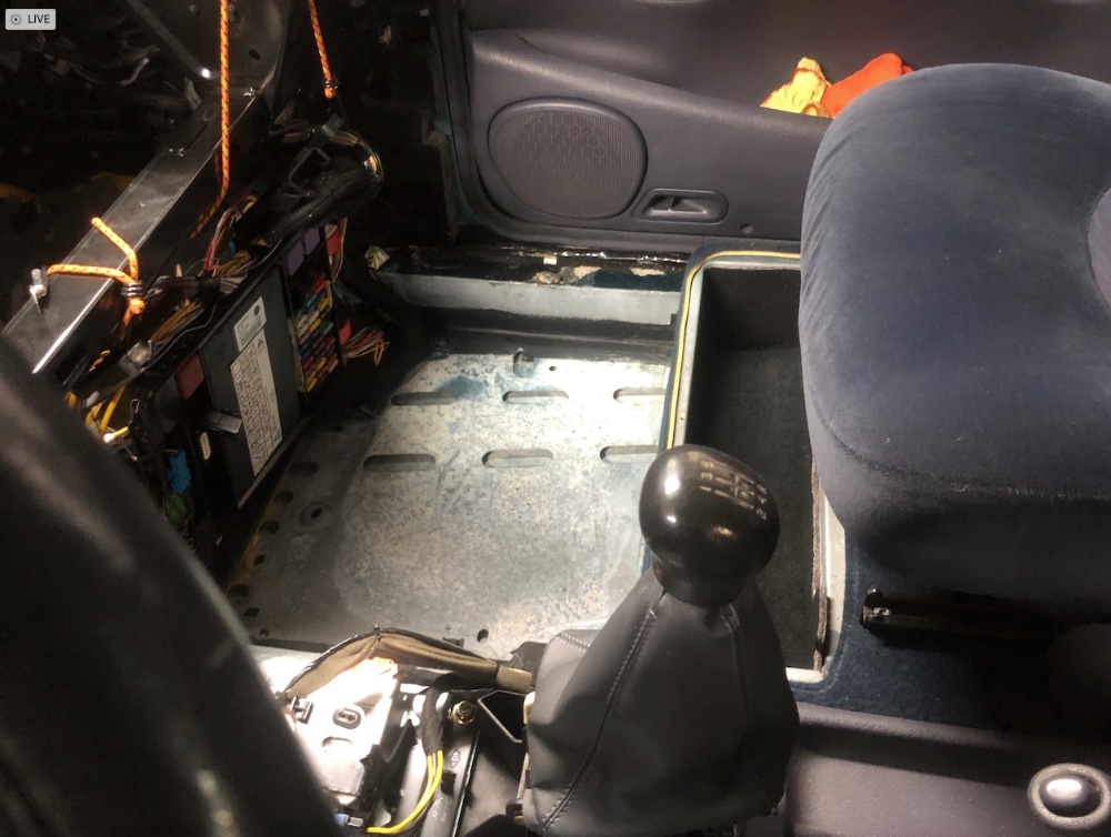

Bonsoir Totor33, l'eau claire côté passager c'est un classique malheureusement : le connecteur d'évacuation des eaux de condensation de la clim qui est bouché. Le mieux est de sortir la moquette de sol pour la faire sécher (ça tombe mal en ce moment) et il faudra aussi démonter le grand vide-poche central pour déboucher ce coude à la c… pas d'autre solution pour remédier au problème si tu ne veux pas que toute cette humidité corrode les composants de ton boitier BSI.
Voici deux photos de ce qui m'est arrivé en septembre 2021 :
