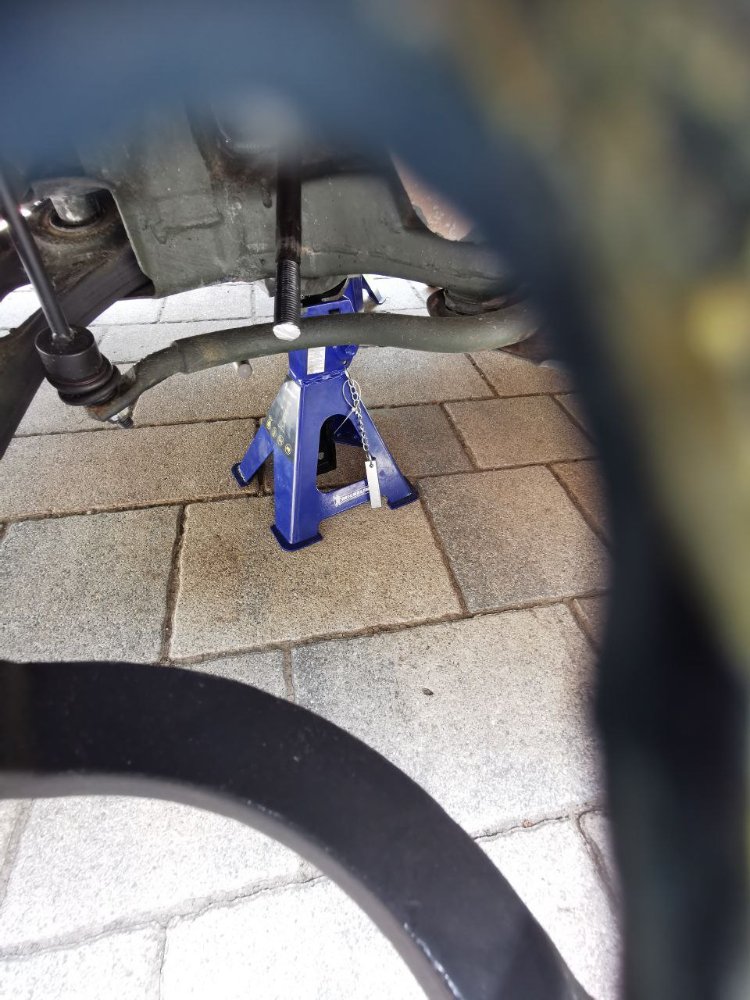

Je déterre le sujet.
J'ai récemment changé les rotules axiales et les biellettes de direction de droite et gauche.
Elles avaient 25 ans et 190000 kms.
Tout étant assez rouillé j'ai disqué certaines parties soudées par la rouille. Pour réussir à les démonter.
Finalement le démontage s'est bien passé.
Je remarque une chose sur les rotules axiales :
Celles d'origine ne comporte aucune référence, ou en tout cas ne sont plus lisibles.
Je les ai remplacé par des delphi TA2010 qui sont plus longues...
Conséquences le parallélisme/géométrie n'a pas pu être fait correctement par le garage après mon parfait remontage.
Il faut que je raccourcisse la rotule axiale de 1 cm.
Puis que je refasse le parallélisme.
J'ai aussi remarqué que le garage auquel j'ai confié la géométrie, avant raccourcissement des rotules, a tenté de resserrer la rotule axiale en agissant par dessus le soufflet... Et ma flingué le soufflet neuf...du beau travail. Alors que j'avais serré au couple prescrit.
J'espère que l'intervenant n'a pas serré comme un bœuf..
Me voilà donc entrain de commander un soufflet neuf a remonter....puis contraint de trouver un autre garage qui fera ma géométrie....je l'espère sans conséquence fâcheuse...
A bon entendeur... Mieux vaut démonter les biellettes avant d'acheter les pièces pour pouvoir les mesurer correctement...Et choisir un prestataire sérieux.
Salutations à tous, sur ce bon forum.
