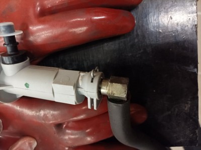

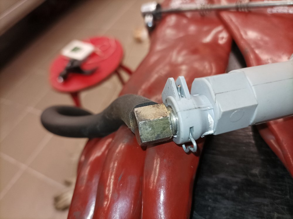

J'ai attendu plusieurs mois avant de partager une solution tres peu onereuse :
Valable uniquement pour les butées mecanique!
Vous achetez sur le net un emetteur de clio dci, avec un foret adapté au diametre de la durit semi rigide qui est retenue par une agraphe, vous alesez l'entrée de la durit dans l'emetteur en respectant la bonne profondeur,
La voici :
https://www.ebay.fr/itm/Emetteur-dembra ... 639-2357-0

J'ai perçé au foret de 9, la durité coudée est montée serrée par contre je n'arrive pas à mettre en place l'agrafe qui permet de la retenir, il manque 0,5mm
Re: émetteur récepteur d'embrayage pour espace 3 2.2DT
Euh... comment dire...
faut aller plus profond ! (Forcement, ça va deraper !
Oki ! Je vois ça ce soir.
Il me semble que l'on voit le ressort interne au fond, j'ai peur de l'abîmer.
Tu avais enlevé ce ressort pour aléser le trou ?
J'y suis allé a l'arrache ! Dans une main l'emetteur, dans l'autre la perceuse !
Tu mets un morceau de scotch sur le foret a la profondeur du morceau de la durit qui doit entrer, ya suffisamment de matiere !

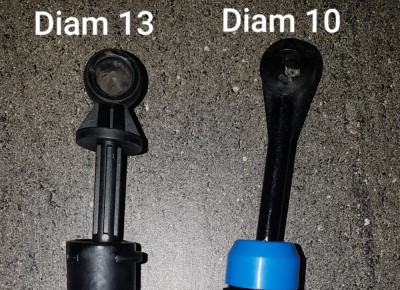

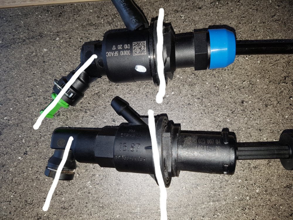

Pour info. Il est possible de prendre des photos de l'ensemble monté côté moteur et côté pédalier. Pour que tout le monde puisse comprendre pourquoi il faut ces modifs et l'intérêt de choisir cet émetteur (Clio 3)
Une autre question: la sphère de liaison côté pédalier est de diamètre 10 car sur un DCI elle est de 13. De plus le plan sur pédalier est incliné.
Exemple de comparaison entre deux émetteurs.
Celui du bas est du DCI.
L'autre récupéré d'une Micra non fonctionel (tête sphérique détériorée) qui me sert de test.

Elle a dû casser parce que tu n'étais pas dans l'axe, voir la photo, comparaison face d'appuis sur pédalier. Si tu mets dans l'axe de l'émetteur, la tige doit tomber a 8/10 mm en dessous de la sphère de l'axe pédalier. Mais elle se clipse quand même au pédalier mais de biais. La version Micra est pratiquement identique à Clio.camion rouge a écrit : ↑05 févr. 2023, 18:49 Salut
Pourquoi utiliser la tige de poussée d'origine ?
Tout simplement parce que celle en plastique ne correspond pas a la rotule du pedalier et de plus, elle est tres fragile !
Lors de mon 1er test sur route, la tige a cassé et je me suis retrouvé en plein Montpellier en panne !! Un soir de WE, pas une depanneuse de libre
Tu as fait travailler la tige en flexion. Sur Clio on n'a jamais eu de problème de casse au niveau de la tige ni de la sphère d'ailleurs.

Il avait une astuce pour la rotule. Il existe sur internet des rotules métalliques diam 13 à visser en M8. Le diamètre de la tige de liaison fait 8 il me semble.
Un exemple ci-dessous c'est Didier91 (que je remercie encore) qui les avait commandé.

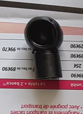

camion rouge, est-ce que tu as bien réussi à mettre l'arrivée du réservoir de liquide en haut ?
Bizarrement même à vide (sans durite de sortie ni d'entrée raccordée) je n'arrive pas à mettre mon émetteur (celui gris en photo plus haut) dans cette position par contre les trois autres positions fonctionnent
Je l'ai finalement monté avec la durite du réservoir orientée vers le rétro gauche, ce qui fait que la durite du réservoir est trop courte sinon c'est trop coudé
En purgeant j'ai toujours aussi peu de course au récepteur, je vais réessayer une purge cette semaine et commander l'émetteur sur Ebay.

Pour info ce n'est qu'un détrompeur. Tu limes et tu le mets dans n'importe quelle position.alkashi a écrit : ↑27 févr. 2023, 09:30 camion rouge, est-ce que tu as bien réussi à mettre l'arrivée du réservoir de liquide en haut ?
Bizarrement même à vide (sans durite de sortie ni d'entrée raccordée) je n'arrive pas à mettre mon émetteur (celui gris en photo plus haut) dans cette position par contre les trois autres positions fonctionnent.
Je l'ai finalement monté avec la durite du réservoir orientée vers le rétro gauche, ce qui fait que la durite du réservoir est trop courte sinon c'est trop coudé.

Celui pris en photo dans mon post du 01 févr. 2023, 22:52
c'est cet émetteur, je vais y regarder de plus près pour voir si il y a un détrompeur https://www.webdealauto.com/fr/emetteur ... 87683.html
