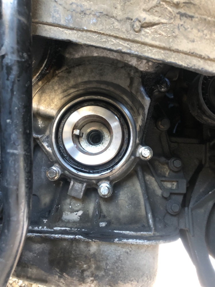

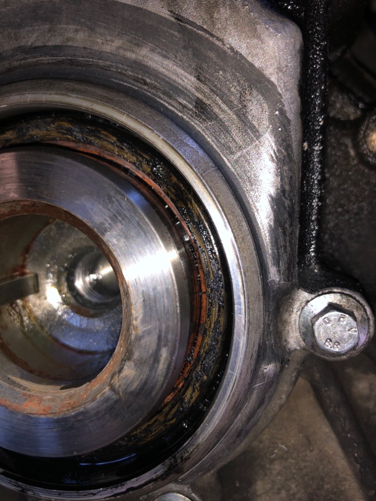

J’ai la courroie accessoires qui a lâché et comme j’étais pas loin de chez moi je suis rentré comme ça et surprise en arrivant une traînée d’huile au sol
Après avoir tout nettoyé et enlevé tout les bouts de courroie coincés j’ai levé la poulie damper pour bien tout enlever derrière mais en démarrant pour vérifier ça suinte légèrement au ralenti donc le joint a changer impérativement
Si quelqu’un a un tuto pour changer le joint ou ce qui faut démonter je suis preneur

Merci pour ta réponse
Mais comment je le sort le joint ?
Il est rentré en force et faut le tirer pour le sortir
Ou il faut démonter toute la plaque en alu tenue par des vis de 10 ?
J’essaie de mettre une photo

Pour retirer le joint, le percer et y visser une vis ou deux, et tirer avec une pince.
Pour le remettre, prendre une douille du bon diamètre et taper tranquillement. Par contre le tien à l'air bien en retrait, pas sur que la douille permette d'aller au fond.

Merci wutch je vais faire ça alors
Mais je perce la partie métallique ? Ou faut que je la récupère pour mettre le nouveau
Espace IV 2,2 dci dynamique BVA FAP 2007 144000 km
Espace IV 2.2 dci initiale 2004 280000 km Moteur à laché
- Messages : 3696
Re: Joint vilebrequin qui fuit
Il faut percer le joint spi, pas le carter.
voila une video ou on voit ce qu'il faut faire
https://www.youtube.com/watch?v=xqOlVV7R0c8

le joint est enfoncé car c'est les débris de courroie qui l'ont poussé.
il se met à fleur.
il se met à fleur.
- Messages : 3696
OK, ca me parait plus normal effectivement. Et c'est du coup pour ca qu'il fuit.

Merci du renseignement grostoto
Car sinon j’aurais essayé de l’enfoncer autant que comme il est la

Oula, pas terrible tout ça
Tu as roulé avec la pression d'huile dans les choux ?
Si la pompe se démonte facilement, je regarderai ce que ca dit.
- Messages : 56
- Inscription : 04 août 2021, 13:01
- Modèle : [Espace IV 2.2 DCI 140 FAP BVA]
Slt wutch
J’ai roulé à peu près 2/3 km à 40 car ca se mettai en sécurité
Et pour la pompe c’est ce que je me disait je vais voir si chest pas trop dur à démonter au moins je la nettoie bien
