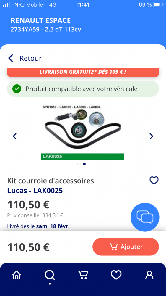

Il y’a 3 ans et demi j’ai fait faire par un ami le remplacement des kits de courroies accessoires et kit distri
Je précise l’ensemble des lit avec galets. J’ai très peu roulé, à peine 30 000 kms en 3 ans et demi
Avant hier en démarrant j’ai entendu un bruit de casserole.. j’ouvre le capot et je vois que la courroie d’accessoire tente de se faire la malle au niveau du galet tendeur de courroie d’accessoires. En gros j’ai l’impression que le galet tendeur est complètement desserré et est désaxé genre ça tire sur le côté et la courroie n’est plus que de moitié à ce niveau là.. j’ai vraiment l’impression que c le galet qui a un problème.
Savez vous quelle est la cause et ce que je dois faire?
Je dois changer le kit accessoire ? Le kit distri également ? Puisque je dois le changer d’ici un an…!?

Tout d'abord le véhicule a combien de kilomètres ?
La poulie Damper (poulie filtrante sur le vilebrequin qui entraîne la courroie) a t-elle été changé ?
Après ce galet tendeur est une pièce de deuxième monte fabriqué par un fournisseur qui n'emploie pas des matériaux de bonnes qualités. Elle peut se détruire au bout de quelques milliers de kilomètres. Il faut toujours se méfier des ventes surtout sur internet.
Le mieux est encore de lire sur des blogues comme celui-ci et demander a ceux qui ont déjà une expérience avec certaines marques.

Merci pour ta réponse
Il a 387000 kms
Tout a été changé à l’été 2020 :
. Kit distri
. Kit accessoire (avec tous les galets)
. Poulie d’ampèr
J’avais acheté un kit sur Oscaro ou yakarouler je crois..
Bon du coup je vais faire replacer le kit.. mais les garages me boule..

Le boulon qui supporte le tendeur est une vis Allen M10 d'environ 60 mm de long. Il faudrait être très négligent pour trop serrer avec ou sans clé dynamométrique. Ce boulon et le boulon qui porte la poulie sont de grade 10.9. Les tendeurs d'origine Renault sont livrés complets avec des boulons neufs.

le pb n'est souvent pas la qualité.. mais le montage: il faut le régler à la bonne tension.
pour ce qui est de la dépose moteur, effectivement je parle de la casse de la vis... qui n'est pas si rare.
l'accessibilité étant exécrable, les garages ne veulent pas s'emmerder avec ça (et je leur donne raison), car c'est souvent un devis au forfait, et le temps passé est souvent supérieur à celui du forfait.
