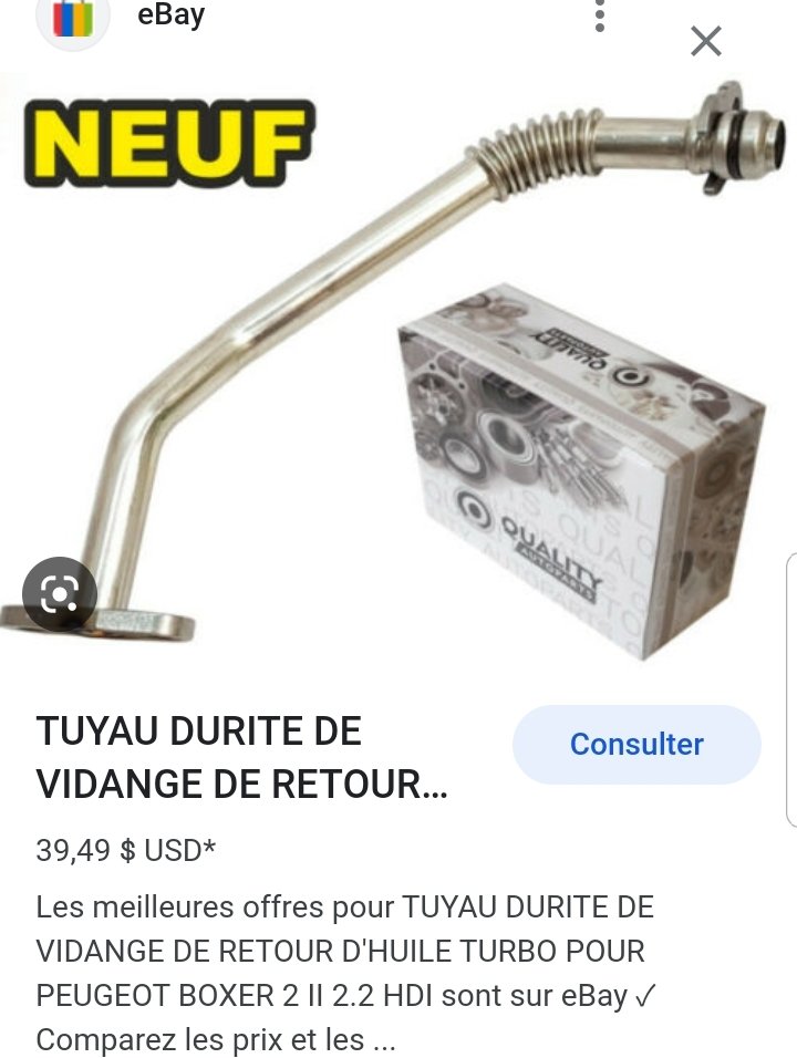

Je confirme c'est ce type de joint métallique (inox). Je te conseille de faire un pré-serrage des 2 vis puis serrage au couple pour eviter la fuite d'huile.
Sur ma Laguna DTI c'était le même type de turbo à la différence qu'il etait piloté directement par la pression alors que le tient fonctionne avec une electrovanne et la depression de la pompe à vide (dépollution oblige). C'était juste une histoire de pilotage de wastegate sinon les turbos sont identique.
Par contre je te conseille de regarder de près ce tuyau retour d'huile. Il est formé par hydroformage )dans un moule sous pression d'huile. L'épaisseur du tuyau inox est très faible (quelques dixièmes.
Il doit rester souple pour absorber les certaines dispersions et une dilatation thermique, mais il doit etre monter sous contrainte au risque de se fissurer en fatigue.

en gros, la fuite ne vient pas forcement du joint, mais peut venir du tube car très fragile vs les contraintes qu'il subit..

Non je crois qu'on ne se comprend pas bien. Le tuyau inox (tu penses que c'est de l'éco?) n'a aucun souci par lui même à condition que l'on le monte correctement de la bonne façon et d'ailleurs il y a le même pour l'EGR.
Monter de la bonne façon veut dire que tu as un trou pilote (précis) et 1 boutonnière tu commences a pré-visser la première puis la deuxième mais tu n'oublies pas avant d'emmancher la partie sur le carter cylindres.
Et comme tu as un joint inox tu fais un pré-couple sur les deux vis (pour un pré-tassage) et seulement après tu sers au couple préconisé. La tu verras tu n'auras jamais d'ennuis avec ce tuyau.
Le process montage est aussi important que la pièce à monter, on ne fait pas n'importe quoi.
Voilà
Voilà
