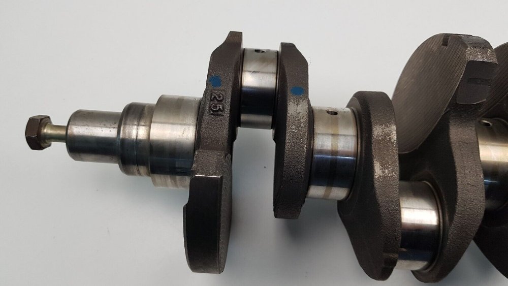

je viens de trouver des photos de vilo de sur ebay
ça conforte ce que tu dis
car je vais mettre une distri neuve ,pas envie de retrouver de l'huile partout et surtout de tout recommencer
Re: Help poulie Damper
En l'ayant poussé un peu plus loin , il échappe aux traces de dépôts noires que l'ont voit.
En étant méticuleux on les enlève avec un diluant ou un papier abrasif 1000 quand on remonte
le nouveau joint au même emplacement à 1 mm près.
Là ou il est , à mon avis il ne fuira pas
