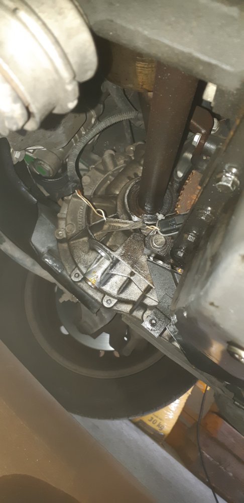

En fait, en y regardant de plus près, j'ai trouvé d'où vient la fuite.
L'huile ne sort pas de l'intérieur une fois qu'on a enlevé le carter, mais en fait de l'axe un petit peu au dessus qui rentre dans la boîte.
J'espère que ce n'est pas trop grave...
J'imagine qu'il faut démonter le cardan pour changer ce joint...

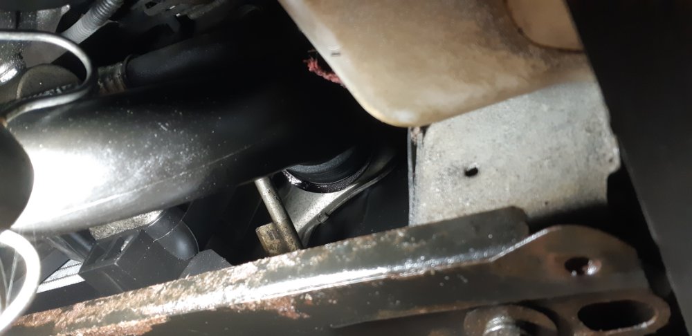

Bonsoir à tous,
Désolé pour la réponse tardive !

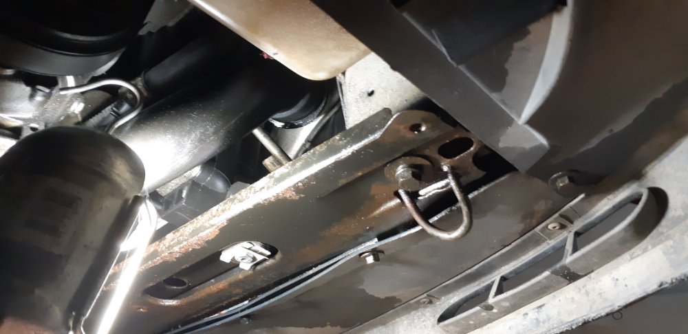

Voici une photo de l'axe duquel suinte l'huile de boite! D'autre part, je viens de me rendre compte que j'ai également une fuite d'huile à l'avant droit du moteur.
Je vous joins des photos pour que vous puissiez localier l'endroit et me dire ce que vous en pensez.
Merci à vous pour votre avis !

Alors .... le premier fuite du joint sortie transmission droite. La transmission a déjà été démonté ?
Démontage transmission et remplacement, le joint vendu en APV est pourvu d'un bague de protection (à ne pas enlever). En emmanche le joint + bague, on passe la transmission au travers et on repousse la bague vers l'arrière pour que le joint vienne en contact sur la transmission.
La deuxième fuite ça doit être le conduit turbo emmanché sur le boitier support la vanne EGR. C'est conduit en plastique soufflé, l'étanchéité n'est pas son fort surtout à l'huile. Elle arrive à suinter malgré le collier bien serré. La seule solution que j'ai trouvé est de mettre un manchon caoutchouc entre le conduit et l'embout du support.
Ou .... le conduit emmanché côté échangeur air/air, il suinte pour la même raison.

Re: Fuite non identifiée
Salut Yves, bien vu !
Pour la deuxième fuite, celle d'huile, en regardant de plus près, l'emmanchement de ce tuyau côté opposé à la vanne EG s’était desserré et était descendu de 3 cm.
Je l'ai repositionné et resserré correctement.
(Je pense que c'est ma faute, car cela date de mon intervention quand j'ai changé ma pompe HP , j'avais démonté ce tuyau.... )
Pour la transmission, elle n'a jamais été démontée. Mon espace arrive à ses 270 000 km.
Est-ce que cela te paraît cohérent de faire faire cette intervention par un mécano pour moins de 200 Euros?
Et dernière question, j'ai toujours une goutte d'huile au niveau du bouchon de vidange. Même en resserrant !
Est-ce qu'il peut arriver que cet endroit devienne fuyard?
Ou faut-il simplement le dévisser, changer le joint et revisser?
Merci et bonne journée !

Tant mieux, tant que ce n'est que ça,ce n'est pas grave.
+1 pour le bouchon d'huile.
Attention un carter d'huile en tôle on met un joint cuivre.
Un carter d'huile aluminium, joint metallo-plastique (rondelle acier joint à lèvre sur diamètre intérieur).
Malheureusement 200 € est cohérent, c'est la main d'œuvre qui est la plus cher. Le joint c'est une trentaine d'Euros.
Démontage roue D/ ecrou de transmission/rotule de direction/ biellette de barre anti-devers/ fixations bas de jambe suspension /plaque de palier/ transmission côtés roue puis boite.
Remplacer le joint/ repositionner la transmission dans la boîte repousser le protecteur joint et opérations inverses pour le reste.

Me revoilà!
Bonne nouvelle, j'ai fait changer le joint spy de l'axe de transmission et c'est reparti !
Tout ça pour 160 Euros, ce qui me semble acceptable....
Bonne journée à tous !
