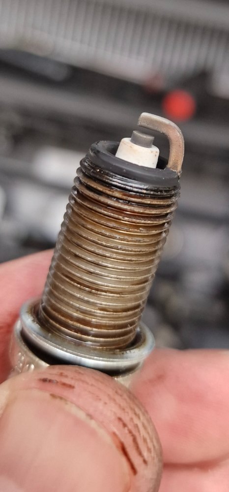

Voici la mise à jour sur mes galères !
Tout d'abord il faut bien distanguer les deux problèmes :
1. Trous dans l'accélération (périphérique, 4ème vitesse, autour de 70km/h, l'accélération progressive)
2. Les défauts (injecteurs, esp, frein à main à contrôler). La voiture cale au feux. Elle ne démarre pas de première coup, et quand elle démarre le ralenti n'est pas stable et puis elle cale des que je appuis l'accélérateur.
Ce que j'ai fait depuis la dernière fois :
Le capteur d'arbre à cames devant, je l'ai remplacé et cela n'a malheureusement rien changé.
J'avais aussi remplacé la 3ème bobine de devant, qui n'avait pas la bonne mine. Problème des multiples erreur toujours présent.
J'avais mesuré le voltage de la batterie, et je l'ai trouvé assez bas... 12.15V.
En démontant la batterie j'ai constaté que les cosses était bien oxydées.
Un fois la batterie rechargée, les cosses nettoyées et vaseline appliqué en abondance... PLUS DE PROBLÈMES DE MESSAGES ET DE CALAGE DE LA VOITURE !!!
C'est dingue que je n'ai pas pensé à la batterie ! Peut-être car elle n'avait pas plus q'un an et demi...
Bref, il me reste le problèmes des trous d'accélération (secousses)...
Il n'y a pas de soucis dans la ville, mais sur l'autoroute ou périphérique, surtout en 4ème vitesse, autour de 70km/h, avec l'accélération progressive, le moteur se met à brouter... Moi fort et moins recourant depuis le remplacement des bougies et les 3 bobines, mais ce problème reste.
De ce que j'ai pu constater, ça se passe en dessous de 2000 de tours et avec l'accélération progressive. Une fois 2000/2500 tours dépassés, je dirais qu'il n'y a plus de soucis. Si je passe manuellement dans la 3ème vitesse, dans les même conditions, les secousses ne se produisent plus (je monte au-dessus de 2500 tours).
Avant de remplacer les 3 bobines de derrière qui sont bonnes selon mon mécano, Auriez-vous d'autre pistes pour ce genre de problèmes ?
Merci d'avance !

Merci ! C'était un grand soulagement...Wutch a écrit : 25 avr. 2023, 10:22 Bonne nouvelle si le plus génant est réglé. Ca devait être bien moche pour que ca l'oxydation arrive à faire caller la voiture.
Pour les trous, est ce que tu as regardé les codes erreurs ou regardé la richesse à ce moment la ?
Ce n'était pas si moche non plus. De plus il s'est passé juste 1 ou 2 mois depuis que je les ai nettoyé la la dernière fois
J'espère que ce n'est pas l'alternateur qui sous/surcharge...
La voltage voiture allumé est entre 13.92 et 14.15V
Pour les trous... Ou plutôt les secousses bien forts... Pas de message...
Sinon le message habituelle liés à l'E85 est le P0137 "Antipollution à contrôler" (dès que je mets moins que 20l de SP98 sur le plan d'E85).
Par contre, j'avais droit à toutes les messages à cause des cosses oxydées ! Accrochez vous !
P0300
P0303
P0100
P0110
P0010
Par contre, je n'ai pas regardé la richesse au moments des secousses... Je vais essayer de voir la prochaine fois !
Pour moi ça pue une sonde... Que pensez-vous ???
Je pense avoir écarté le débitmètre, sauf si le remplaçant (d'occasion) lui aussi est défectueux !

Bah, pour le voltage c'est ce que je me suis dit aussi. Mais je ne comprends pas pourquoi ça oxyde autant...
Les bougies et 3 bobines ont été changé il y 2 mois...
MAXGEAR MG00246 pour le bobines.
Les 3 autres bobines sont de la marque BERU ZSE 079.
Quand j'avais acheté mon camion, pour rouler au bioetanol, j'ai mis les bougies NGK, selon les recommandations trouvées sur ce magnifique forum. ET ÇA MARCHÉ BIEN !
Je vais vérifier ce soir c'est quoi la marque des bougies qu'ils mon mis la dernière fois...
Vous me conseillez quelle marque des bougies pour l'E85 ? ??
Les erreurs relevés aujourd'hui :
Celle-ci c'est pour la première fois que je la vois ! Et, effectivement, quelque part j'ai lu que la causes des secousses peut être le pot catalytique (entre nombreuses autres)
P0420
Unité de contrôle:7A
Statut: Temporaire
Catalytic converter system, bank 1 - efficiency below threshold
Et le grand classique du bioetanol...
P0173
Statut: Confirmé
Fuel trim (FT), bank 2-malfunction

Bah, les bougies qu'ils m'ont mis récemment sontWutch a écrit : 26 avr. 2023, 08:55 Pour le voltage, il est bon, pas de souci.
Bizarre tes secousses. Les bougies sont biens ?
Le mien (2.0T) donnait des accoups assez fort en reprise au GPL à bas régime après remplacement de bougie. J'ai remis des bougies GPL et le souci a disparu
BERU ULTRA 14FR-7MU2
