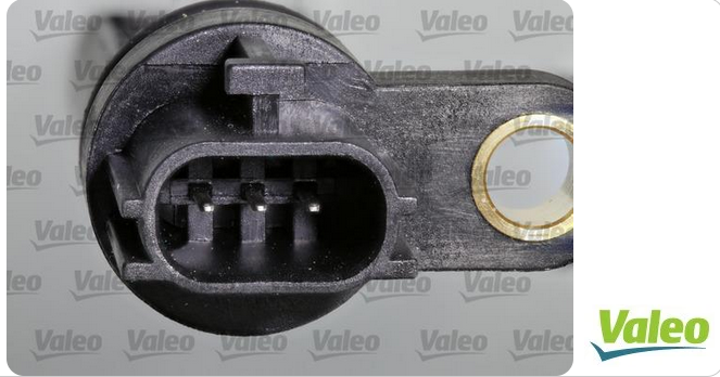

En cherchant un peu, il y avait le Vernet CS0346 qui est soit-disant compatible d'apres leur moteur de recherche, mais en fait non, il est coudé.
En modèle droit il y a:
- VALEO 366451 (donné non compatible avec l'espace mais OK sur un VQ35DE Nissan
- Hella 6PU 013 122-661 Le problème, c'est que le détrompeur ne parait pas correspondre avec le modèle d'origine Renault Tiens-nous au courant du résultat de tes recherches, cela pourra servir à d'autres

Celui d'ébay n'est pas compatible amha car coudé.
Chez Renault, il y a peut-être moyen qu'il relance une fabrication si on est plusieurs à commander la pièce (ce que j'ai fais) mais il faut faire le forcing pour que le comptoir accepte. J'ai farfouillé tout internet et effectivement la pièce d'origine semble indispo partout sauf a prix d'or + 2 bras et une jambe...

Salut, ça c'est un capteur aac (arbre à cames, un pour chaque banc donc 2 capteurs sur le 3,5, un droit et un coudé il me semble).gege08 a écrit : 25 mai 2023, 20:27 là, ça te dit que c'est compatible, mais à voir
https://www.ebay.fr/itm/125116190368
Si j'ai bien compris c'est le capteur pmh (vilebrequin, situé sous le véhicule) qui est recherché dans le sujet.

Je viens de vous lire et cela fait un mois que je cherche mon capteur si cela peut vous dépanner je viens d'en trouver https://eurofrance24.fr/catalog/product ... ategory/2/ ici il en reste 4 en stock.
Introuvable ailleurs rupture de stock chez renault.

tu l'as reçu, ou simplement commandé ?

il viens d'être envoyé je te dis dés que je l'ai reçu
