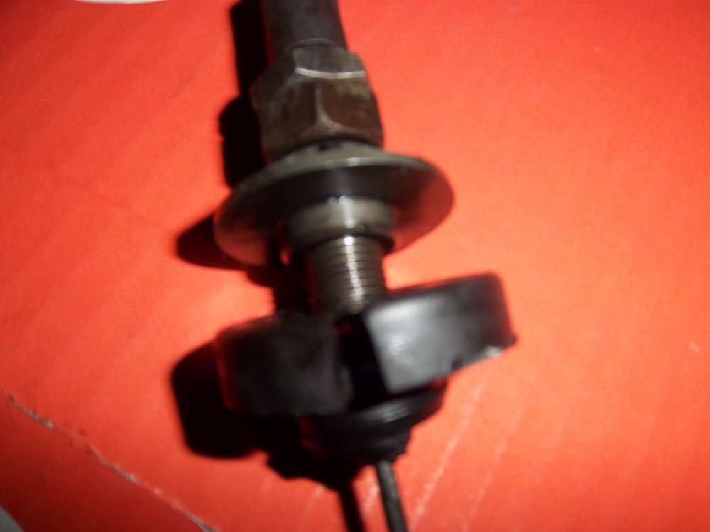

Ca y est !!!
Fini !!
C'était la gaine côté tablier qui n'était pas dans son logement.
En tirant sur le câble, depuis l'intérieur, c'est venu !!!!
Le restant, de la rigolade !! :mrgreen: :mrgreen: :mrgreen: :mrgreen:
Début 16h00, fin 23h15 ! :twisted: :twisted:

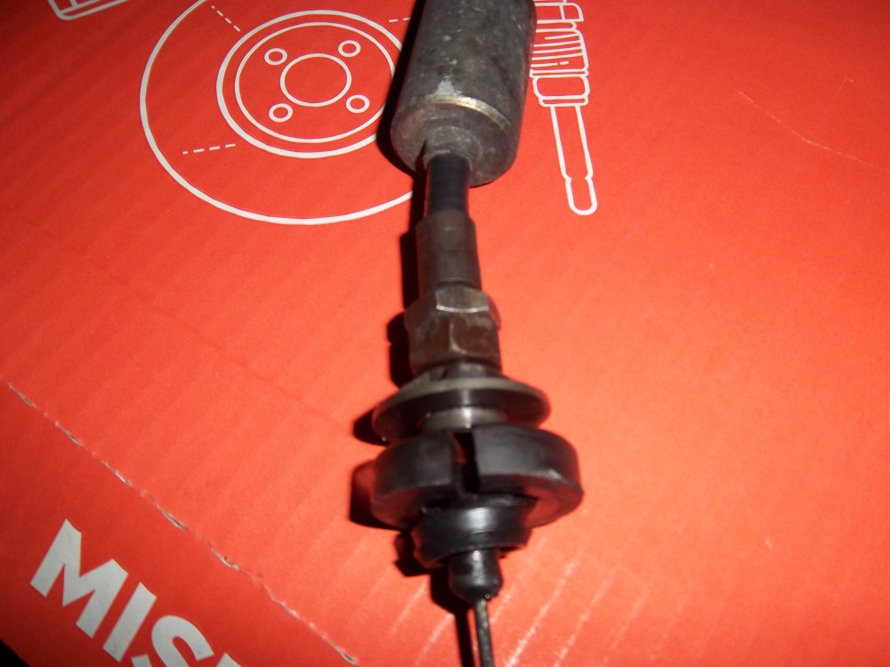

Le pourquoi de l'intervention :
Le Tampon Caoutchouc usé et cassé, faisant que je ne pouvais pas régler correctement la garde d'embrayage.

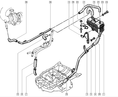

Mais surtout j'ai touché au circuit d'huile:
changé les toriques sur le raccord moteur, sous le turbo
rebranché la durit d'aspiration des vapeurs qui était en l'air sur le boitier récupérateur
Voilà la durit que j'ai rebranché, n°9:
Je me demande si elle n'a pas été débranchée volontairement?
Et si en remettant le circuit en bon état ça ne met pas en évidence un souci de pression dans le bas moteur (souci qui aurait été planqué volontairement évidemment vu le margoulin d'ancien proprio)?
Le carter bas moteur suinte franchement maintenant, juste sous le pignon de vilo c'est très très gras, mais le joint spi a été changé, ça ne pisse pas par le vilo lui-même, c'est dans l'angle du carter que ça suinte.
Et sous le démarreur jusque devant le moteur c'est pareil...
Il me semble avoir lu un truc sur le débranchement volontaire du récupérateur de vapeurs d'huile, je n'arrive plus à retrouver la source, mais en gros le gars avait trouvé sa voiture avec le machin volontairement mis en l'air et ça mettait le pâté dans le circuit d'huile.
Chez moi j'ai l'impression que ça marchait mieux avant que je remette les choses en bon état :roll:

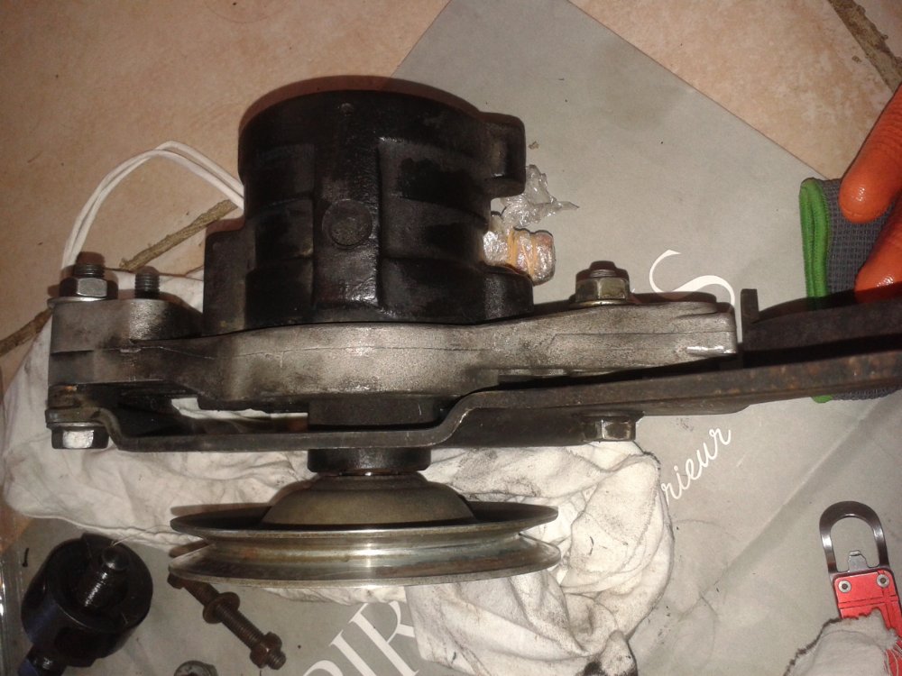

>>> puis pour ma DA:

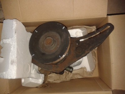

voilà mon plan Z, j'ai abandonné l'échange standard, le magasin où j'ai acheté la pompe DaSilva m'a vraiment dégouté du truc surtout au prix où c'est vendu et pour un tout premier achat chez eux. J'attends toujours le remboursement...
Entre temps j'ai trouvé une pompe d'occase à 20€, je pensais juste lui prendre sa poulie mais ça me semble plus simple d'essayer de la remettre en route et de la monter entière:
Je prévois de pomper un peu d'huile DA dans le bocal de la voiture avant que je vidange le bazar, et l'injecter dans la vieille pompe pour la rincer et voir comment ça tourne à la main.
Pour le moment à sec la poulie tourne sans bruit ni contrainte, mais je n'ai pas insisté.
Ca m'éviterait d'avoir à déposer les poulies, même si entre temps j'ai pu trouver les deux outils. D'ailleurs l'outil de montage est le même que pour les Ford Chrysler et autres américaines, il est aussi possible que ça soit le même pour les Hummer également (à vérifier)... trouvé à 20€ une meilleure version que celle sur les sites chinois (filetage principal de section beaucoup plus importante).
Bon il va falloir que je mesure précisément l'écart entre ma poulie en place, trop en avant, et la courroie d'alternateur pour être sûr que la nouvelle poulie sera à la bonne place: elle est beaucoup plus enfoncée sur son axe que sur ma pompe. J'ai peur que ça touche carrément la courroie d'alternateur là.
Une fois la pompe montée sur la voiture ça sera beaucoup plus compliqué à modifier, surtout comme j'ai juste poussé le radiateur sur la traverse collé au pare choc, il n'y a pas la place de rentrer l'outil de dépose en profondeur.

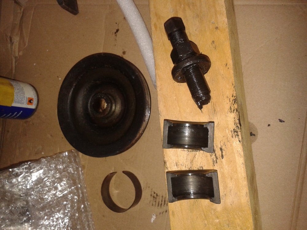

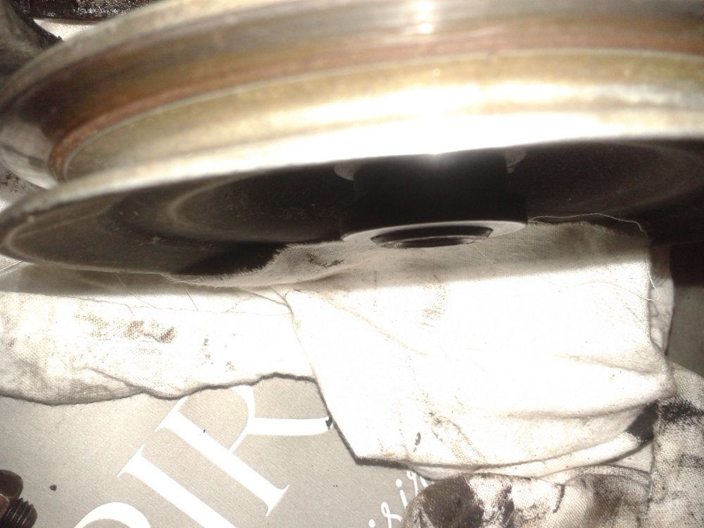

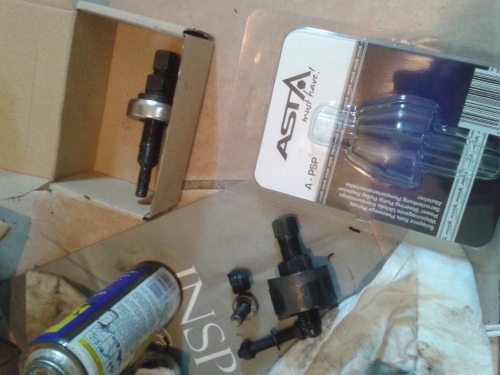

En attendant, j'ai attaqué ce que je pouvais faire: la poulie de DA
comme un pichou je n'ai pas fait attention à la pompe d'occase que je pensais finalement utiliser telle quelle...
Bizarrement son support acier est différent de ceux des séries 2: pas de pliage pour les tendeurs DA et altenateur, totalement plat :!:
Puis il manquait aussi les entretoises entre l'acier et l'alu... bon à la base c'était la poulie qui m'intéressait donc je suis parti sur l'échange.
La vache faut forcer comme un animal pour déboiter cette poulie!!!
1H à suer avec une rallonge en 17, et la clef de 22 calée sur le bord de l'étau qui tenait la pompe.
Mais je suis arrivé à sortir la remplaçante sans dégats, elle est prête au remontage.

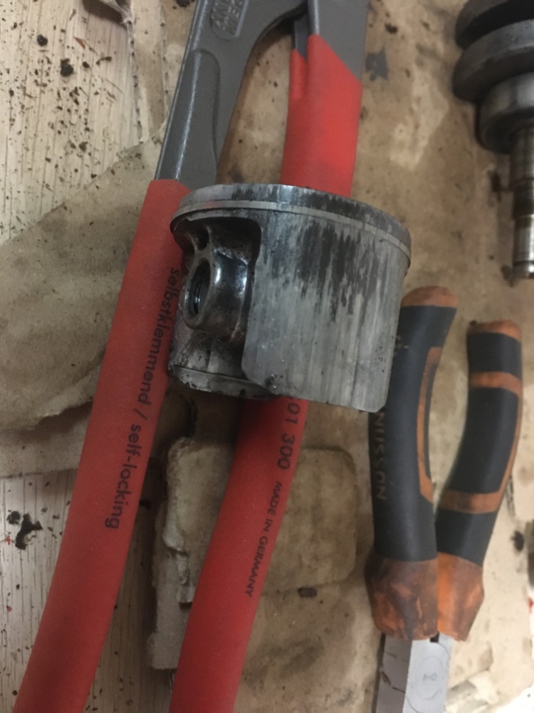

Ça n'empêche pas :wink: Je n'en ai pas eu sous la main mais en photo, les fissures vont le plus souvent d'un trou à un autre: par exemple, un conduit d'huile vers un cylindre. Les formes arrondies de ces trous limitent la propagation de la fissure, les culasses fendues en deux c'est rare :lol: :lol:
Si ça te rassure, mon 2.0T en pleine santé (il a intérêt! :lol: ) crachote un peu aussi à travers l'orifice de remplissage. Fine buée grasse au moment de l'arrêt moteur qui s'estompe en quelques secondes, et sinon petites gouttes en provenance de l'AAC admission. Rien d'autre!
Segmentation, piston et cylindre HS ça donne ça, mais un J8S ne prend pas 14 000 tours et la majorité des composants est en fonte.

Dommage que tu aies autant galéré pour le passer dans l'habitacle, j'avoue que je n'ai pas réfléchi c'est passé tout seul pour moi.
Si j'avais été dans ton coin, je serais venu volontiers te filer le coup de main!
Il te restait assez de longueur pour avoir les 3mm de jeu sous le tampon à la fin?
Et du coup, tu as le montage correct pour cable manuel vu que ton ancien était aussi manuel (butée et ressort sur la pédale)?
Y a t il une référence sur ce vieux cable? Tous ceux à masselottes que j'ai vu sont donnés pour les mêmes dimensions que le Sasic que j'ai essayé et qui est trop long...
Merci à toi pour les mesures!
Comme je te le disais j'avais calculé 155mm de mou nécessaire au montage chez moi, normalement ta référence de cable fera le boulot.
Salut Régis,
Je confirme que le câble qui m'a tellement fait tourner bourrique est adapté à ton véhicule.
J'ai retrouvé un passage de vitesses plus doux, et surtout, une M.AR qui ne craque plus ! :D

De mon côté j'avais une bonne appréhension pour la dépose/repose de la poulie sur ma pompe, mais ça a été totalement différent!
La pompe d'occase a dû être mal stockée à l'humidité vu la patate que ça a demandé pour sortir sa poulie...
Sur la mienne c'est sorti en forçant beaucoup moins, presque un régal :lol:
Du coup joueur... j'ai tenté la repose illico, pompe à T° ambiante (18°) et chauffé légèrement la poulie sur le gaz, juste assez pour pouvoir la manipuler avec des gants en cuir épais.
Avant ça j'avais passé la base de l'axe au papier 500 pour décrouter un peu de rouille, et finement enduit de ma graisse fétiche.
J'ai aussi perdu beaucoup de temps à réfléchir au calage de la pompe sur l'étau pour être dans la même config que pour la dépose: clef de 22 calée contre l'étau. Mais là ça n'a pas été possible vu le profil du support... donc j'ai fait l'inverse: tenu en fixe la rallonge en 17 au bout de l'outil et tourné avec la clef de 22 la partie mobile.
C'est rentré nickel avec une force modérée, fort quand même, mais vraiment rien à voir avec les efforts fournis pour la dépose sur la pompe d'occase.
Du coup emporté par mon élan j'ai calé la poulie à 1mm de la pompe, soit environ 4mm plus près que sur l'ancien montage où elle était trop en avant.
J'espère que je ne suis pas allé trop profond, mais je flippe moins maintenant: si besoin ça sera très simple de la ressortir un poil avec le bon outil.
Des conseils: tout beurrer à mort avant les opérations! J'ai utilisé une graisse qui me bluffe depuis des années, la Belleville Rouge (très adaptés à ce boulot car haute température et haute pression, très difficile à virer).
Surtout sur l'outil de repose, DIR1083-1 (voir photo de la version que j'ai trouvé avec référence et marque à 20€ environ), penser à injecter un max de graisse dans le roulement! L'outil est fourni un peu graissé mais c'est du pipi de chat à côté de ce que j'ai rentré dans le roulement, et la sensation à la main est très différente une fois correctement beurré.
Prendre le temps de bien décrouter l'intérieur de l'axe et faire des essais de montage de l'outil de repose avant de se mettre au boulot. C'est très important que la base du gros filetage soit parfaitement en appui sur le haut de l'axe! Sinon risque de péter à la jonction entre petit filetage et gros filetage sur l'outil!

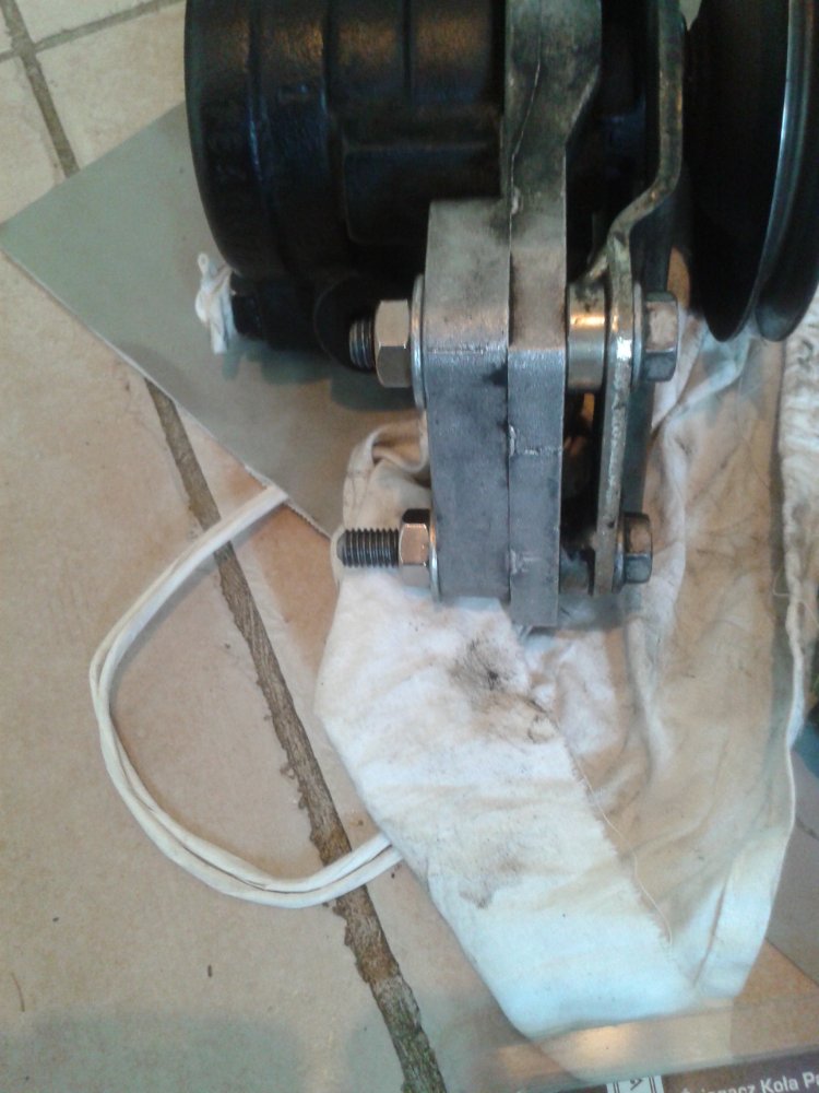

J'ai aussi fait attention à bien solidariser les deux parties du support... normalement il n'y a pas d'écrous ni rondelles à l'arrière de la partie alu.
Ca évite que la partie tole parte en vrille avec les efforts.
Quelques photos après remontage:
Je me pose une question technique:
une des grandes vis de fixation de la pompe n'est pas originale, elle est plus courte de 15mm facile...
L'originale est en M8 grade 8.8... manque de bol je n'ai pas de vis avec ce grade de résistance en stock mais j'ai du 6.8...
Pensez vous que ça sera ok?
Cet aprème je présenterai la pompe pour voir l'alignement de la poulie, j'espère quand même que ça sera ok du premier coup pour une fois :!:

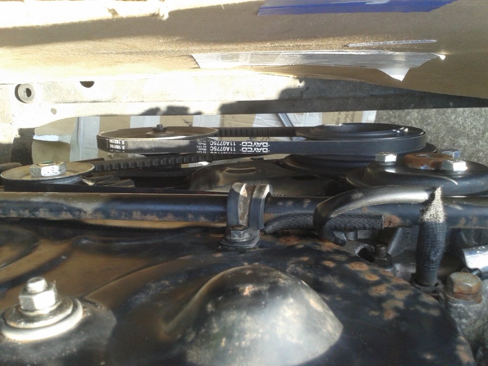

J'ai pu remonter la pompe, bon les courroies passent mais j'ai un peu abusé sur l'enfoncement de la poulie.
J'aurais dû l'aligner à raz de l'axe pour être parfait, là elle est 1mm trop enfoncée. Pour moi c'est suffisant pour faire du rocknroll :lol:
Je trouve que pour des mesures à l'oeil je ne me suis pas trop mal débrouillé pour une fois.
La tension est faite et tout est bien positionné...
Je ferais le remplissage/purge et test démarrage demain pour voir comment ça tourne.
Pour le moment ça donne ça:

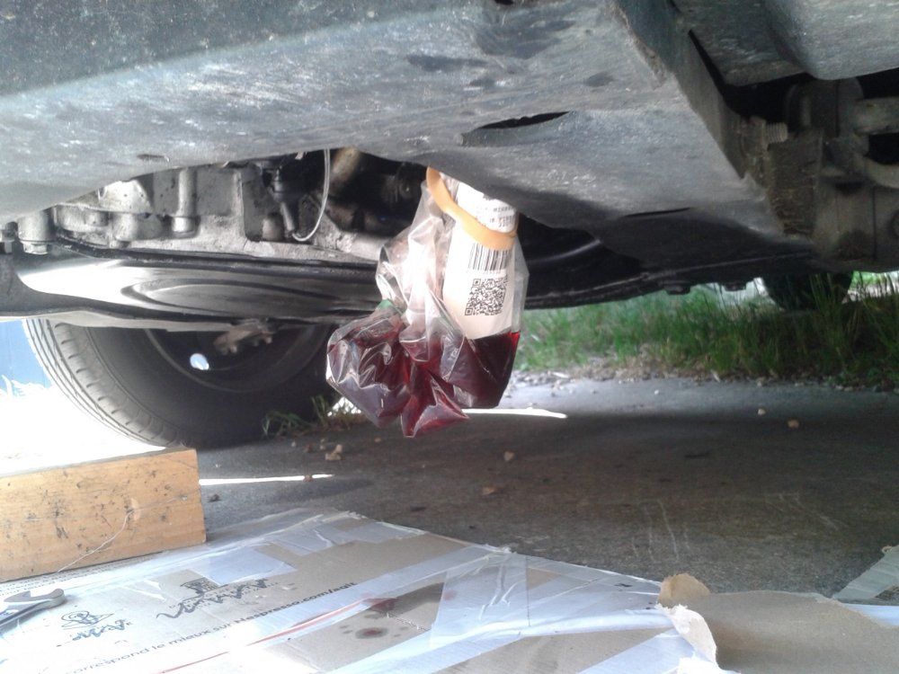

Et le sac à pipi sous la voiture, j'ai bien fait d'emballer les durits dans un sac plastique; ce qu'on voit c'est le suintement pendant la nuit:
La purge c'est simple:
Il faut remplir, lever la voiture, moteur à l'arret, et jouer au volant pour aller en butée doucement à fond à D et à G deux ou trois fois.
Ensuite toujours en l'air, mettre en route le moteur et répéter l'opération doucement au volant.
Vérifier le niveau dans le bocal et normalement c'est prêt à rouler.
