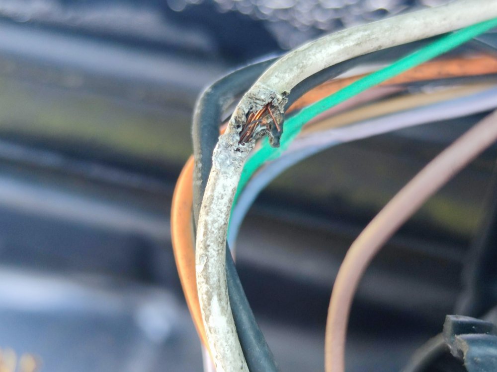

Bonjour, je suis désolée , je ne sais pas encore répondre en citant la partie de vos réponses.
Il n existe pas de coupe circuit , puisque nous avons vu le fameux câble en balade seul près de la batterie et après recherche avons découvert que c était le câble pour l installer .
Quand au faisceau, il est fondu, uniquement sur la zone du soufflet de protection de coffre, je n ai rien vu plus loin en dénudant . Il faut donc le refaire uniquement ici?
Je ferai une photo tout a l heure.

Une photo du cable serait utile je pense, parce que je n'ai jamais vu de prévision pour un coupe circuit sur le IV. Cable noir près de la batterie, ça fait penser à la masse chassis, mais il ne faut en aucun cas que ça se balade !! C'est solidement fixé par une vis avec une tête de 13, juste à droite de la batterie (debout face au moteur), dans l'intérieur de l'aile gauche (depuis le siège conducteur).
Faut t il changer la boîte a fusible qui sent le cramé? Même si tout fonctionne, elle a sûrement été endommagée?

Voici la photo du fameux câble , on ne sait pas ce que c est, il était sous la batterie avant changement.
Puis plusieurs photos de mon tas de fils du coffre et on y verra le fameux noir qui chauffe , il est coupé.

Pas étonnant que tu ais des soucis avec ton faisceau, lorsqu'on voit les réparations au chatterton ..
Sur ce genre de réparation, gaine thermo-rétractable obligatoire !

Les réparations ont étés faites au termoretractable , mais sa a lâcher lors de nos vacances, coffre qui ne s ouvrait plus et on a donc découvert que sa avait fondu , les fils était collés et faisait des étincelles, les gaines thermo fondu, les embout qu on écrasé pour sceller on sauter . Mon père a souder a l étain , mais a isoler avec du scotch ceux qui n ont pas êtés refait , ce n était que provisoire pour pouvoir reprendre la route et utiliser le coffre, avec bagages et enfants , c était compliqués sans
. Mais sa a donc récramé depuis occasionnant la chauffe au boîtier fusible.

Donc, il y a un problème plus profond...
Comme indiqué plus haut, je pense que la récupération d'un faisceau complet ne pourra être que bénéfique, mais cela implique un sacré démontage des périphériques..

A mon avis, ce n'est pas le changement de la batterie qui est à l'origine du "bordel". Ça a dû commencer avec les fils sectionnés dans le coffre, et un court circuit après.
Quand à la batterie, nos véhicules plus ou moins modernes, disons contemporains, sont très sensibles. Si ce n'est pas la bonne batterie, ou si les pinces ont été mises dans le mauvais sens, ou la batterie elle même branchée à l'envers, ce sont des problèmes à coup sur. Ça pourrait expliquer un fusible ou deux cramé, le feu de la boîte à fusibles.
Et le fil se baladant sous le capot, c'est un troisième problème. Il est rouge, est-ce le hasard ou est-ce un fil alimenté en jus ? Si oui a-t'il été mis à la masse ?
court circuit ?
Il faut prendre les problèmes un à un, commencer avec un faisceau propre et tous les fusibles en ordre de marche, plus une batterie chargée. Il est certain qu'avec le faisceau de coffre et potentiellement de la boîte à fusibles dans leur état actuel, on ne saura rien. Ensuite voir ce qui claque et d'où vient ce foutu fil sous le capot. En mélangeant les problèmes, tu seras forcement perdue, parce que même en faisant simple c'est d'un compliqué.
