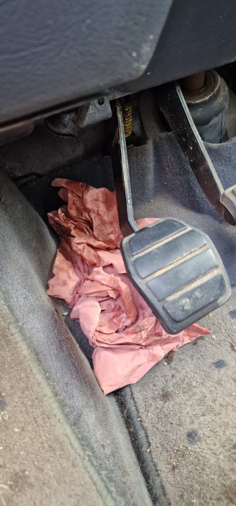

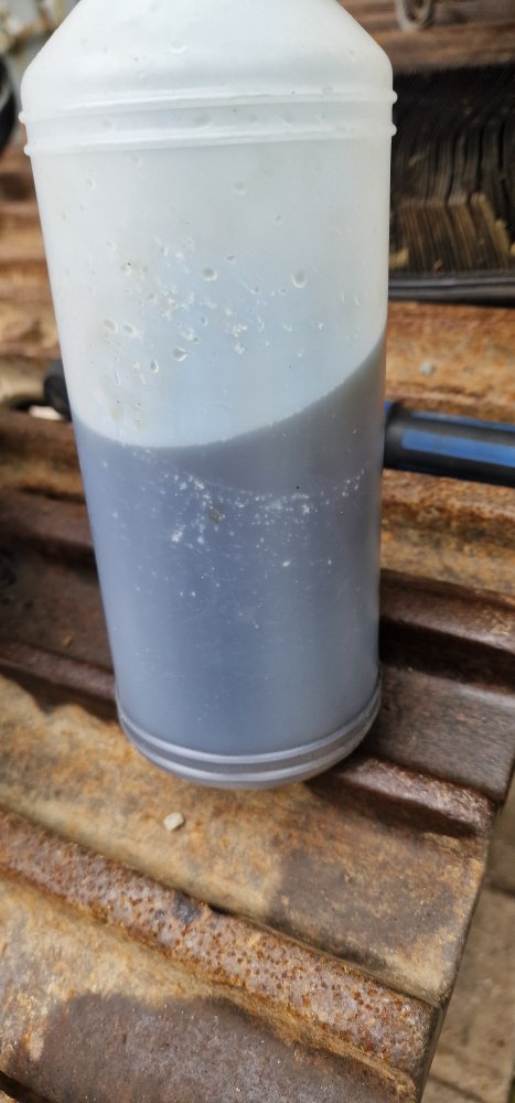

Bon maintenant que les festivités sont finies et que les livreurs ont enfin daignés me livrer il faut se remettre au boulot ... bah oui hein parceque ça ne va pas se faire tout seul ...
Bon déjà l'appareil pour purger les freins est enfin arrivé ... aussitôt branché et essayé ... un pur bonheur ... on ne peut pas connaître ce plaisir et cette facilité tant que l'on n'y a pas goutté ... fini désormais les purges au pied ...
Ça se fait facilement et en peu de temps et on voit que c'était plus que nécessaire .... pas très clair et pas très joli l'ancien liquide de frein ...

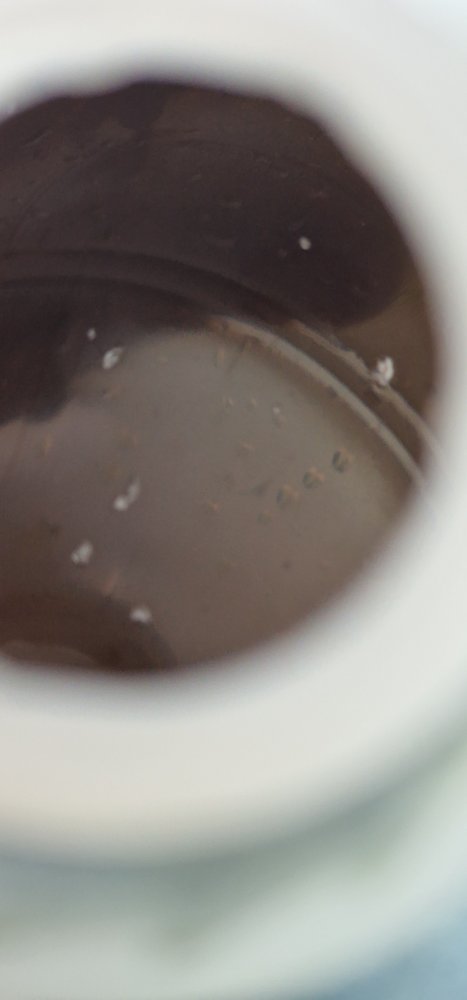

Pour purger l'embrayage ça vide aussi un grand paquet d'air et fait gagner du temps ... la RTA dit qu'il faut mettre sous pression pour dégrossir le système mais ne précise pas s'il faut toujours le garder pour la purge finale ...
Parceque sous pression quand j'actionne la pédale d'embrayage j'ai du liquide qui coule à l'intérieur ... j'en ai aussi 1 fois sur 5 quand je ne suis plus sous pression ...
J'ai peur de comprendre, dites moi si j'ai tord ... j'ai gagner un remplacement d'émetteur c'est bien ça ...
Il n'y a pas de problèmes, il n'y a que des solutions astuces ... mais encore faut il parfois se poser et la chercher
