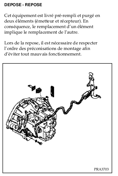

J'attends toujours ma dernière pièce pour ce soir normalement avant de pouvoir enfin remettre le bouzin à sa place ... en attendant je me pose mille questions parceque le temps se réduit et il me restera très peu de temps pour palier aux merdes imprévus ....
Donc hier soir une question me vient et un doute nait, j'explique : ..
Avant que l'espace ne tombe en panne sur l'autoroute, il fonctionnait très bien niveau boîte, embrayage et émetteur/récepteur ...
Le donneur, lui, démarrait très bien mais avait un problème de vitesse (c'est ce qui m'a permis de le récupérer, l'ancien proprio ne voulant plus faire de frais) .... j'ai changé des pièces plastiques sous le levier de vitesse et roule ma poule il était reparti ... mais pas pour longtemps car peu après pendant une promenade d'essai pour lui degourdir les jambes dans les chemins avoisinants, l'embrayage c'est mis à patiné de plus en plus et arrivé à la maison en voulant le garer ... paf la pédale embrayage collée au plancher ... depuis impossible de le bouger avec les vitesses, ou alors faut le démarrer en première puis réussir à passer les vitesses au bon régime sans débrayer ...
Je pensais que c'était la butée (entourée en bleu) qui avait lâchée, mais depuis hier soir le doute s'installe ... et si c'était autre chose, par exemple l'émetteur/récepteur ...
Le récepteur c'est bien la partie entourée en rouge ou alors ça c'est simplement un raccord et quand on parle du récepteur on parle en fait de la butée entourée en bleu ? ...
Donc pour la partie émetteur je m'inquiète pas car sur mon espace il fonctionnait bien avant la panne mais est ce que changer la butée est suffisant ou est ce qu'il faut que je change aussi ce "raccord" (recepteur?) entouré en rouge ...

le récépteur c'est bien le truc entouré en rouge apparemment (montage moteur G): Quel est ton type moteur et boite?

Moteur 2.2 dci G9t710 et boîte manuelle PK1-0065
L'émetteur récepteur en un seul morceau pré-remplie c'était sur les premiers espace 3 ... non purgeable ... ce système a ensuite été supprimé et remplacé pour être purgeable soit avec un bocal indépendant soit pris sur le bocal de frein ... moi je suis dans ce dernier cas ...

J'ai trouvé une info, ça semble mieux correspondre à ton montage.

Tous les DCI ont la dernière version récepteur sur l'arbre primaire boîte et émetteur relié au bocal liquide de frein.
Seul sur le Dt il faut se poser la question.

quand on parle du recepteur, sur ton modèle, c'est bien le truc complet: raccord rouge + butée en bleu (normalement tout est livré ensemble).

Merci je vais regarder ça ...Sigma a écrit : 16 mai 2024, 14:21 J'ai trouvé une info, ça semble mieux correspondre à ton montage.
Qu'est ce que tu appelles l'arbre primaire ?yves78 a écrit : 16 mai 2024, 15:01 Tous les DCI ont la dernière version récepteur sur l'arbre primaire boîte et émetteur relié au bocal liquide de frein.
Bah moi j'ai eu que la butée dans le kit LUKgrostoto a écrit : 16 mai 2024, 15:09 quand on parle du recepteur, sur ton modèle, c'est bien le truc complet: raccord rouge + butée en bleu (normalement tout est livré ensemble).

Dans ce cas, tu récupères ton raccord.
l'arbre primaire c'est celui qui dépasse.. qui rentre dans l'embrayage.

Merci, c'est ce qu'il me semblait mais j'avais un doute vu que moi j'appelle ça simplement l'arbre de sortie de boîte ...grostoto a écrit : 16 mai 2024, 15:43

Pour purger l'embrayage ça vide aussi un grand paquet d'air et fait gagner du temps ... la RTA dit qu'il faut mettre sous pression pour dégrossir le système mais ne précise pas s'il faut toujours le garder pour la purge finale ...
Parceque sous pression quand j'actionne la pédale d'embrayage j'ai du liquide qui coule à l'intérieur ... j'en ai aussi 1 fois sur 5 quand je ne suis plus sous pression ...
J'ai peur de comprendre, dites moi si j'ai tord ... j'ai gagner un remplacement d'émetteur c'est bien ça ...
