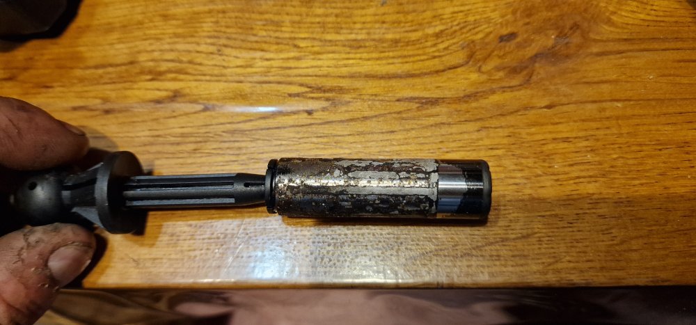

Piston de l'émetteur malade :
Intérieur bien rayé du corps de l'émetteur HS :

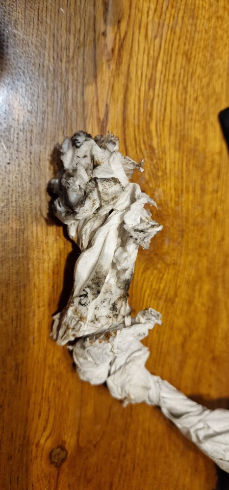

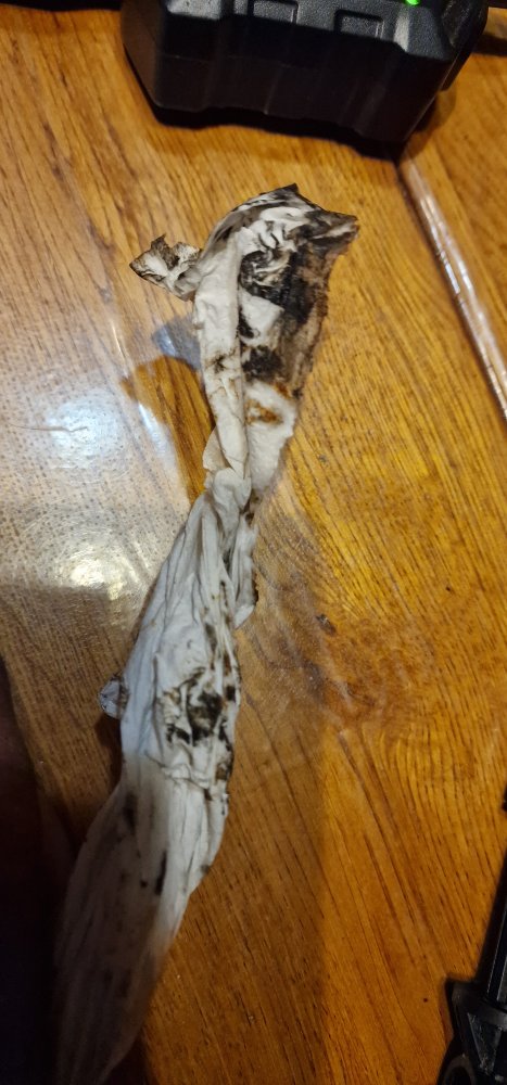

Piston de l'émetteur remplaçant ... et jolie couleur des chiffons

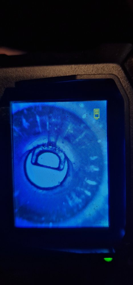

Tu inspectes donc sur la vieille boîte et tu vois un orifice par lequel tu peux envisager de passer la caméra filaire pour aller voir ce qu'il ce passe dans ce putain d'embrayage ... par le haut, tu ne trouves pas ce trou sur la boîte, donc tu te couches sous la voiture pour le trouver par le bas ... et là ... oh surprise ...
En vidéo on comprend mieux : https://watch.wave.video/OyKtDkf9ReZ0t8qL
Ça y est je crois que j'ai compris le problème ... on dirait bien que le récepteur à décidé de partir en retraite anticipé sans même avoir commencé à travailler ...

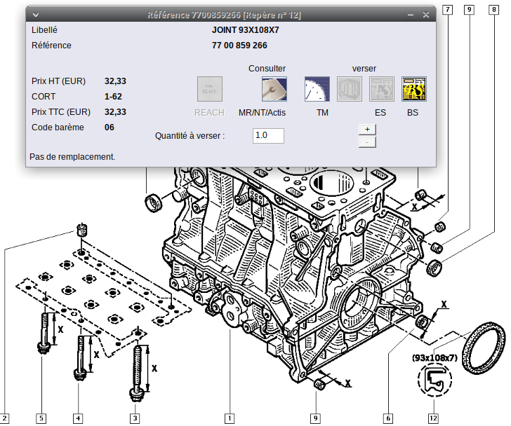

Tant que le volant moteur sera démonté, quelqu'un aurait il la BONNE référence du joint spi qui est derrière tant qu'a faire ?

la référence de spi que tu cherches, est-ce que ça serait ça?

Bah oui ça a l'ait d'être lui ... merciSigma a écrit : 10 juin 2024, 15:14 Salut
C'est quoi ton logiciel, tu regardes sur quoi pour pouvoir avoir les bonnes références avec certitudes ?
Petite question que je me pose quand même
Vu que c'est une source d'emmerdes les fuites de joints spi, quel fabricant sérieux conseillez vous ? Corteco ? Meyle ? Autres ?
Si la réponse est, OUI il est préférable de le changer, même s'il n'y a pas de fuite alors il peut être bon aussi de changer celui de l'arbre de boite situé derrière le récepteur hydraulique ... surtout que lui a dû prendre plein de liquide de freins dans la gueule ? ..
Auriez vous alors aussi la bonne référence de ce joint ? ...

Salutdjoce a écrit : 11 juin 2024, 12:01 C'est quoi ton logiciel, tu regardes sur quoi pour pouvoir avoir les bonnes références avec certitudes ?![]()
tu peux trouver ces planches chez catcar:
https://www.catcar.info/renault/?lang=e ... PUpFMEs%3D
Sinon pour du plus précis je t'explique en MP
Le joint de BV ça serait le 6 ou 7?
