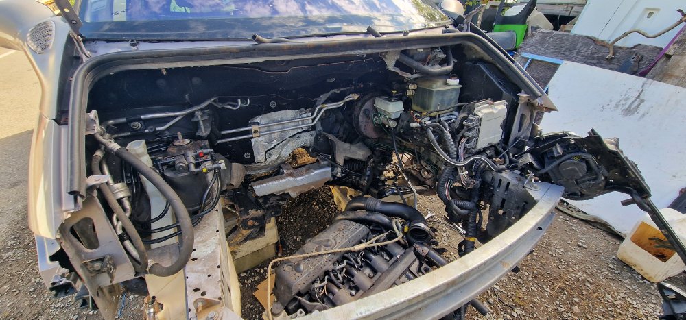

Moteur posé et tiré en avant pour avoir de la place :

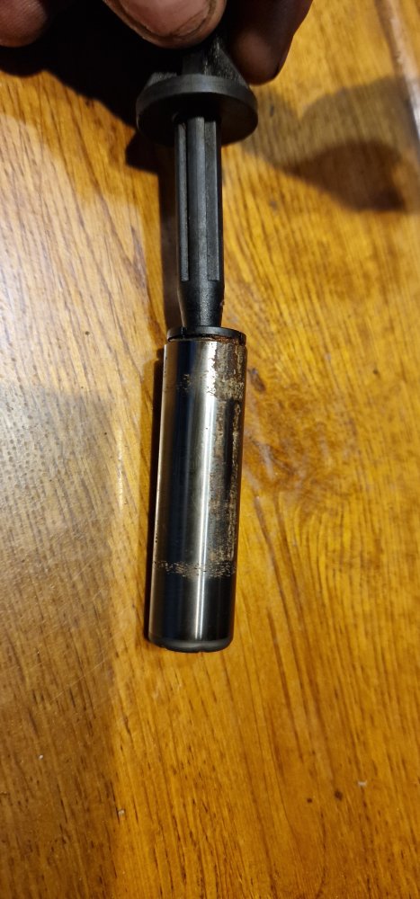

J'ai donc profiter de cette pause pour faire le curieux et faire une autopsie du coupable ... bah c'est pas très joli du tout, le chromage du piston est carrément bouffé ce qui a participé à rayer le corps en plastique 😨 ... je comprends mieux maintenant la fuite à la pédale ... 😨😨😵‍💫😵‍💫🤣
En voyant l'état j'ai finalement décidé de renlever l'émetteur remplaçant pour lui faire aussi un contrôle intérieur .. dommage il y était presque, mais inutile de s'emmerder des heures à le remettre en place s'il est rongé lui aussi ... résultat il est un peu abîmé mais ça reste acceptable ... très léger et délicat passage au papier de verre très très fin sur la partie abîmée pour retirer les aspérités et éviter ainsi de niquer le plastique du corps avec le temps ... un coup de chiffon aussi à l'intérieur du corps, et vu la couleur des 3 ou 4 chiffons successifs imbibés de nettoyant freins, c'était pas totalement inutile ... 😵‍💫😵‍💫😨😨😭😭
Piston de l'émetteur malade :

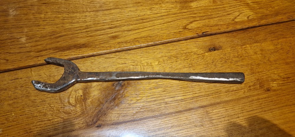

Après tout cela j'ai fini par remettre tout le monde à sa place et pour ceux qui seraient dans le même cas n'hésitez pas à sacrifier une clé de 24 pour verrouiller correctement l'émetteur plutôt qu'en le serrant à la pince par l'intérieur, au risque de casser le corps en le serrant trop fort pour reussir à finir de le tourner ... car le dernier cran pour le verrouiller est assez difficile et résistant ... même avec la clé il a fallu insister un peu pour qu'il prenne sa place ... 😉😉😨
Ces émetteurs deviennent des pièces précieuses, prenez en donc soin ... 😉😉😨🥰🥰
Clé fabrication maison rabotée de tous les côtés pour obtenir une taille de guêpe ... 🤣🤣 :

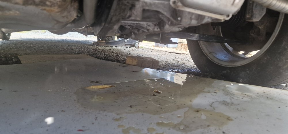

Bon bah ne cherchez plus je crois que j'ai trouvé ... 😨😨😡😡🤬🤬🤬🤢🤢🤢🖕🖕🖕 et je vous passe les noms d'oiseaux qui viennent de fuser il y a 20 mn quand j'ai compris le problème ... 🤬🤬
Après avoir laisser au repos quelques heures le liquide de frein, tu tentes à nouveau une purge au cas où il resterait encore de l'air ... et là surprise ... il y a quand même beaucoup de bulles d'air qui sortent 🤔🤔 ... tu te dis victoire, en fait il restait de l'air pour foutre le bordel ... les mécanos ont sûrement raison alors de purger sur 2 jours avec des temps de repos 🤔🤔 ... donc tu purges, tu purges et tu purges encore et toujours 😨 ... mais bizarrement là pédale ne retrouve toujours pas sa résistance ... 😨😨
Bon, inutile de purger 2h, faut essayer de comprendre si ce n'est pas ce put1 de rattrapage qui fout la merde, mais pour cela faudrait regarder dedans ... 🤔😨
Tu inspectes donc sur la vieille boîte et tu vois un orifice par lequel tu peux envisager de passer la caméra filaire pour aller voir ce qu'il ce passe dans ce putain d'embrayage ... par le haut, tu ne trouves pas ce trou sur la boîte, donc tu te couches sous la voiture pour le trouver par le bas ... et là ... oh surprise ... 😨😨🤬🤬🤬
En vidéo on comprend mieux : https://watch.wave.video/OyKtDkf9ReZ0t8qL
Ça y est je crois que j'ai compris le problème ... on dirait bien que le récepteur à décidé de partir en retraite anticipé sans même avoir commencé à travailler ... 🤔🤔🤬🤬🤬
Encore un faignant qui ne veut pas travailler ... 🤔🤣🤣🤣🤣🤣🤣😭
Par contre je suppose que maintenant il y a du liquide de frein partout dans la boîte et sur l'embrayage ... 🤔🤔😨😭😭🤬
Je vais pas avoir le temps avant mardi de démonter, mais vu que ça bouffe tout, le temps que je redemonte et que je nettoie tout, les éléments ne vont pas avoir apprécié la blague ? ... 🤔🤔😨

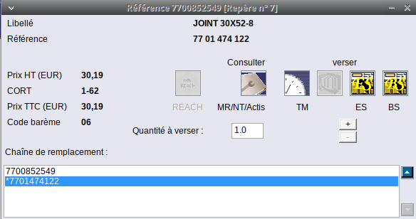

la référence de spi que tu cherches, est-ce que ça serait ça?

Sigma a écrit : 10 juin 2024, 15:14 Salut
Bah oui ça a l'ait d'être lui ... merci 😉😉👍🥰

djoce a écrit : 11 juin 2024, 12:01 C'est quoi ton logiciel, tu regardes sur quoi pour pouvoir avoir les bonnes références avec certitudes ? 🤔🤔
tu peux trouver ces planches chez catcar:
https://www.catcar.info/renault/?lang=e ... PUpFMEs%3D
Sinon pour du plus précis je t'explique en MP :wink:
Le joint de BV ça serait le 6 ou 7?
