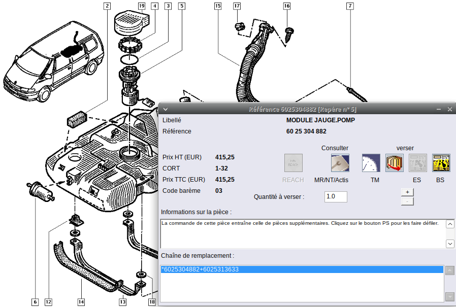

- Messages : 1470
Re: Question sur pompe à essence Espace 3
j'ai essayé de trouver les refs de cette pompe immergée, possible que je n'ai pas les bons types mines...
Mais pour un JE02 Moteurs F3R et F4R les références qui sortent sont les mêmes:
Dernière modification par Sigma le 10 juin 2024, 15:30, modifié 1 fois.
- Messages : 1470
Bon, désolé j'apprends à m'y retrouver dans les types de III
Donc la réf postée dans le message ci dessus est bien ok pour le F3R et les autres moteurs.
Pour comparer, voilà la sortie pour un JE0D moteur Z7X: edit: j'ai vérifié et c'est aussi la même ref pour les L7X, donc les V6 ont une ref différente des FxR

La cause du problème: le rayon du tuyau n'est pas conforme, il devrait être plus cintrer pour échapper au renfort et laisser un jeu de débattements ou de dispersions vis à vis du réservoir.
- Messages : 8662
quand le fournisseur m'envoie une pièce non conforme, je ne la monte pas..
