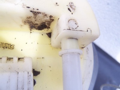

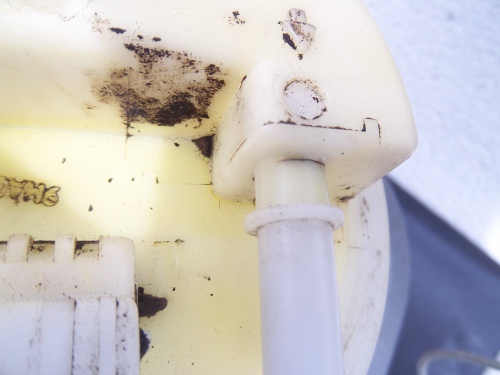

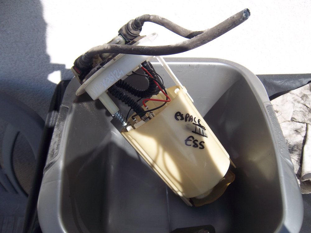

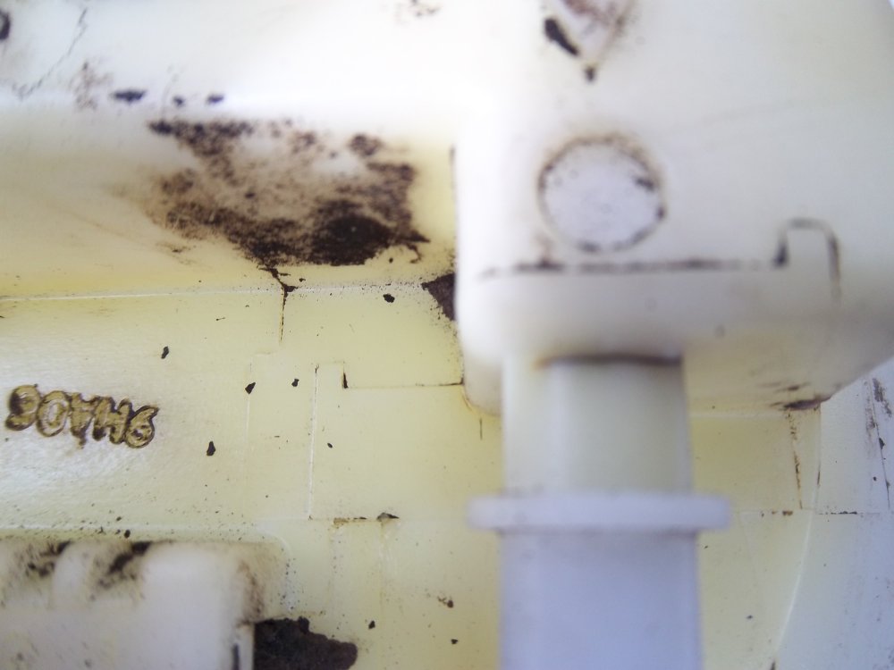

Ce sera réparation, car la pompe récupérée ce matin présente les mêmes défauts.... Fêlée en sortie de pompe.
Quand je dis que je suis chat noir....
- Messages : 3804
Re: Question sur pompe à essence Espace 3
Là, tu commences à m'inquiéter, je ne suis pas chat noir mais à mon avis ce défaut doit se retrouver sur pas mal de véhicules. Si ça ne fuit pas encore chez certains ça va le devenir.
A la vue de ta photo, sur cette pièce ce n'est peut-être pas encore le cas mais si tu remontes en l'état et si tu as ne se reste qu'un petit contact avec le renfort, tôt ou tard le problème va apparaître.
Est ce que la matière est indiquée ?
