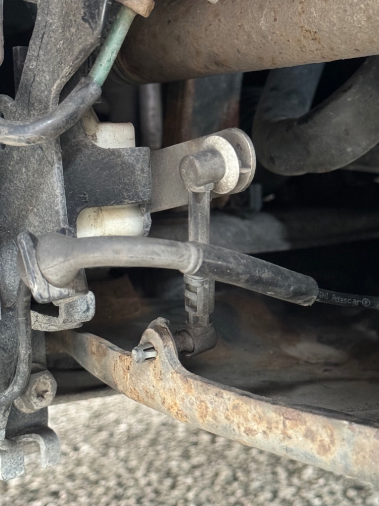

- Messages : 33
- Enregistré le : 01 juil. 2024, 18:17
Re: Gros soucis d'éclairage
J'ai bien une biellette roue avant gauche
Logic will get you from A to B. Imagination will take you everywhere

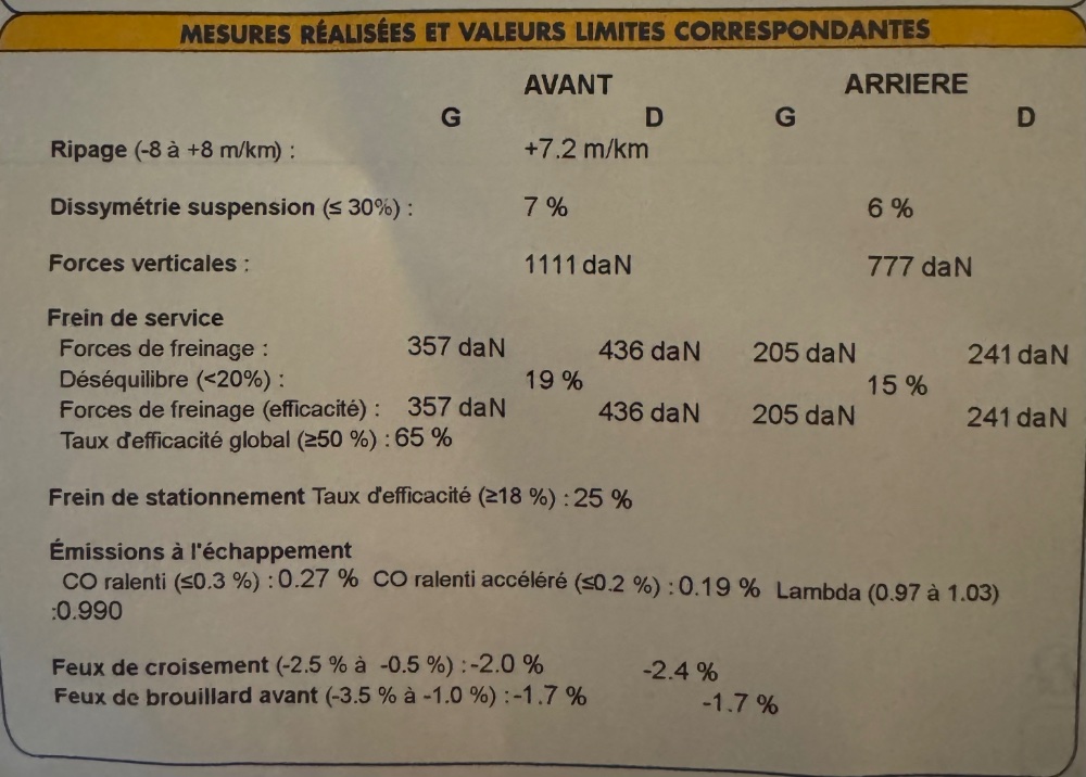

- Messages : 33
Voilà les mesures du CT
- Messages : 64
- Enregistré le : 21 déc. 2023, 17:20
Le reglage du faisceau des phares est donné pour -1.30% sur espace avec les feux aux xenon.
Là tu es à -2.4% ça fait très bas.
Scénic 2 1.9dci
Scénic 2 1.9dci
- Messages : 2680
Ça fait bas, mais pas au point d'éclairer le sol comme ça non ?
À mon avis il y en a un qui a baissé depuis.

- Messages : 1984
- Finition : Zen
je trouve que l'écrou est bizarre. On dirait une fixation pour de placo.
- Messages : 64
Je commencerai par faire un reglage des phares avant toites choses.
Scénic 2 1.9dci
Scénic 2 1.9dci
- Messages : 8784
ça fait vraiment très bas.. tu es même à la limite de mesure..
et même en plus, le plus bas est celui de droite.. ce qui est l'inverse de ce qui est souhaité...
donc commencer par un réglage correct avant toute chose.
