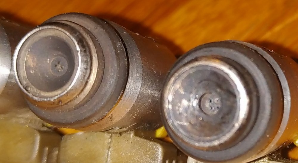

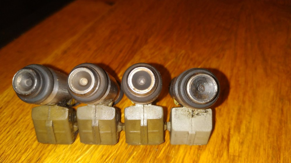

Alors, juste pour avoir votre avis, voici la photo des injecteurs qui étaient montés sur mon espace, a droite sur chaque photo c'est celui qui est différent (juste pas d'inscription sur la fiche alors que les autres on des inscriptions identiques). La forme est différente de chaque côté sur l'injecteur différents (a droite sur toutes les photos). Côté rampe le diamètre semble plus petit et côté moteur la "pastille perforée" qui pulvérisé est en retrait du trou alors que sur les trois autres cette "pastille" est a fleur...

La pastille en retrait sur l'injecteur vilain petit canard a droite :
- Messages : 8762
Re: Présentation de mon espace 4 privilège lowcost...
en même temps, si un injecteur pulvérise mal, forcement cela ne peut pas tourner rond non plus.

A mon avis ton 4eme est identique, c'est juste la croûte qui donne l'impression de différence...
