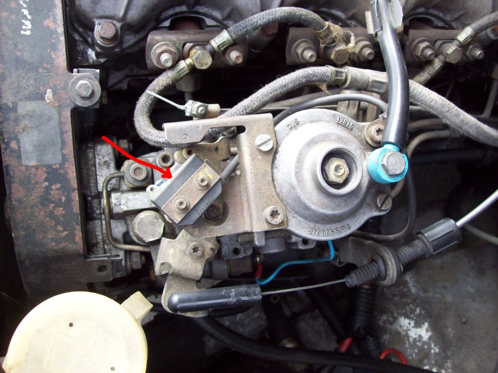

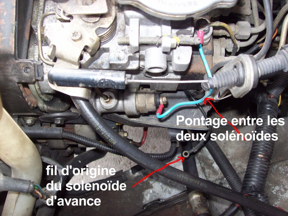

Re: Pompe a injection qui aspire mal
j'ai pu enfin prendre la pompe en photo :
Ce qui m'incite à penser qu'elle est d'origine (1992) c'est le fil venant du faisceau qui était relié à ce solénoïde (celui du bas)
La modif (pontage avec celui de l’électrovanne) c'est moi qui l'ai faite à l'époque (au moins 10 ans) car je sentais qu'elle manquait d'avance
Par contre, j'ai aussi ce petit "contact" pneumatique dont je ne sais à quoi il sert puisque il n'y a pas de levier pour l’actionner :
quand j'ai acheté d'occase la voiture elle était équipé ainsiSigma a écrit : 29 sept. 2024, 16:18 Alors Pharos, ta pompe VE est-elle d'origine, ou est-ce un adaptation provenant d'une autre voiture?
Ou est-ce que ton 2 est "dépollué" et donc monté avec une VE différente de celles montées sur les J8S "normaux" d'époque ?
