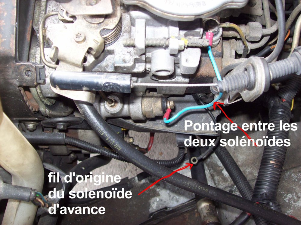

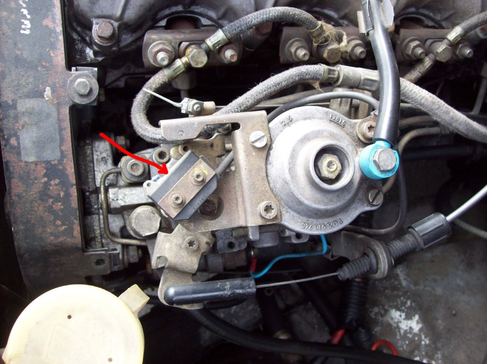

L'alimentation par un interrupteur du solénoïde d'avance "moteur froid" sur la pompe d'injection permet de rajouter de l'avance "à la demande"

@Pharos, il me semblait que la commande de départ à froid jouait plutôt sur la richesse et le ralenti.
Du reste sur mon 2 c'est un élément thermique avec un cable (qui ne fonctionne pas) et le tout est bloqué en position "accéléré".
Ma PI a été réglée avec ce système condamné: j'ai tenté de réduire le ralenti avec la vis dédiée et non ça cale direct.
Il faudrait que je reprenne tout le réglage de base pour faire bien, mais en l'état ça tourne très bien donc pas touche.
Il me semble que le système d'avance à froid à solénoide se trouve sur des PI un peu plus modernes, j'ai ça sur la 306 de 1997 par exemple, et apparemment les TUD5 ont aussi eu ce genre de montage à une époque. Chez Renault je ne sais pas trop...

Re,
Sigma a écrit : 26 sept. 2024, 20:34
Sur ma II de 1992, la pompe est équipée d'un solénoïde qui semble être d'origine puisque il était relié au faisceau "originel"
Je dit "était" car j'ai justement détourné le système pour gagner de l'avance en l'alimentant en permanence
Je ne peux pas faire de photo à cette heure mais j'essayerais le le faire demain

j'ai pu enfin prendre la pompe en photo :
Sigma a écrit : 29 sept. 2024, 16:18 Alors Pharos, ta pompe VE est-elle d'origine, ou est-ce un adaptation provenant d'une autre voiture?
Ou est-ce que ton 2 est "dépollué" et donc monté avec une VE différente de celles montées sur les J8S "normaux" d'époque ?
quand j'ai acheté d'occase la voiture elle était équipé ainsi
Ce qui m'incite à penser qu'elle est d'origine (1992) c'est le fil venant du faisceau qui était relié à ce solénoïde (celui du bas)
La modif (pontage avec celui de l’électrovanne) c'est moi qui l'ai faite à l'époque (au moins 10 ans) car je sentais qu'elle manquait d'avance
Par contre, j'ai aussi ce petit "contact" pneumatique dont je ne sais à quoi il sert puisque il n'y a pas de levier pour l’actionner :
