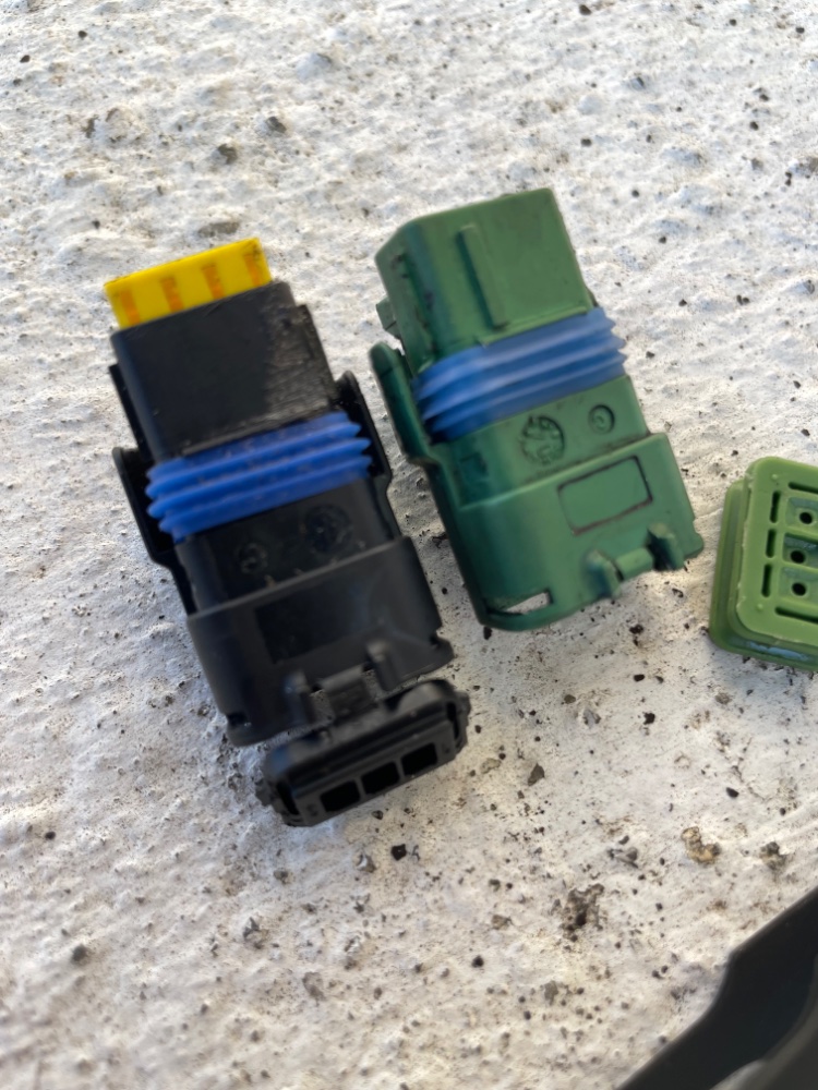

J'ai démonté le capot et j'ai découvert que le connecteur du capteur de marche arrière au niveau de la boite est cassé.
Sauriez vous ou on peut se procurer des pièces plastiques telle que celles ci ?

Cassé côté capteur ou faisceau ?
Si faisceau on trouve les connecteurs sur ebay ou aliexpress, il faut juste identifier le bon modèle.

Cote faisceau, le capteur est neuf de chez oscaro neuf d’il y’a deux ans

Donc il faut trouver le bon connecteur. De mémoire (ça fait 4 ans que je n'y suis pas passé) c'est un bête deux fils.
J'ai ça en tête : https://www.ebay.fr/itm/304546985218?_s ... BMutyAxcZk J'ai simplement cherché "connecteur Renault" sur Google, ne trouvant pas mon bonheur, mêmes mots clés sur Ebay et bingo !

Sur mon 4 il me semble que c'est 3 fils car il donne 2 infos, point mort et marche arrière
- Messages : 2706
Re: Comment trouver une panne électrique.
C'est possible, ça fait un bon moment que je ne l'ai pas vu. Mais deux fils ne suffiraient-ils pas ? Un pour la marche arrière, un pour le point mort, pas de signal pour un rapport marche avant, avec une masse commune au travers de la boîte ?
N'empêche que des connecteurs ça se trouve, quitte à charcuter un faisceau à la casse. Pas de quoi mettre une voiture au rebut pour ça, le soucis était de trouver pourquoi ça n'allait pas, pas de réparer le soucis !

Zetes trop cool je remplace ça et j’attaque le reste

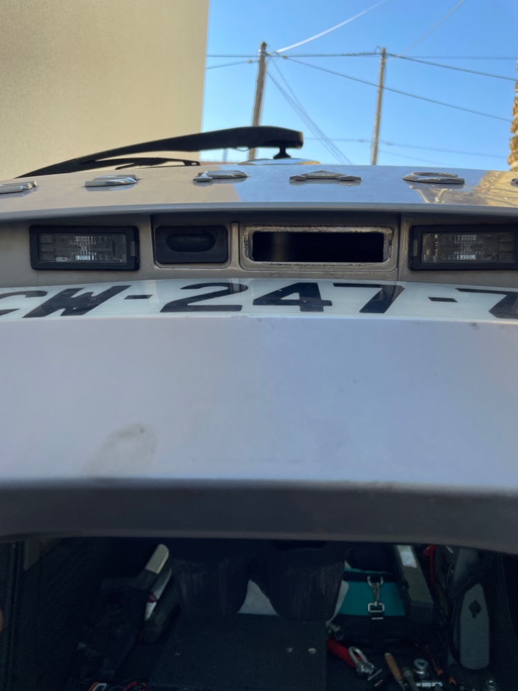

Hello ,
Voici quelques photos:
J’ai du retrouver un connectique pas tout à fait similaire sue j’ai limé et branché et miracle j’ai plus de fusible qui saute.
Peut être que c’est sur la partie radar de recul que j’ai débranché que se trouve le faux contact.
J’ai aussi attaqué un bruit sur mon roulement arrière que je suis en train de changer.
Et enfin j’ai à changer la poignée de coffre. Et son connectique. Et les vis et clips. Et revisser la carrosserie qui se barre de partout ! Haha
Merci et bon week end.

La partie jaune ne rentre pas dans le connecteur ? Ça m'interpelle mais peut-être que c'est comme ça.
, 301 560 km
- Messages : 3979
si, une fois que tu as installé tous les cables et pins dedans.

Bien vu, les fils ne sont pas dedans

Bon j’ai démonté la liaison point mort du capteur de marche arrière et ça ne saute plus.
C’est donc ça le souci.
Maintenant qu'est ce que je fais de cette info je laisse le câble en l'air ?

Tu as un fil alimentation, un marché arrière et le troisième le point mort qui deconne. Mais où je sais pasLeJeune6troeniste a écrit : 28 sept. 2024, 00:13 C'est possible, ça fait un bon moment que je ne l'ai pas vu. Mais deux fils ne suffiraient-ils pas ? Un pour la marche arrière, un pour le point mort, pas de signal pour un rapport marche avant, avec une masse commune au travers de la boîte ?
