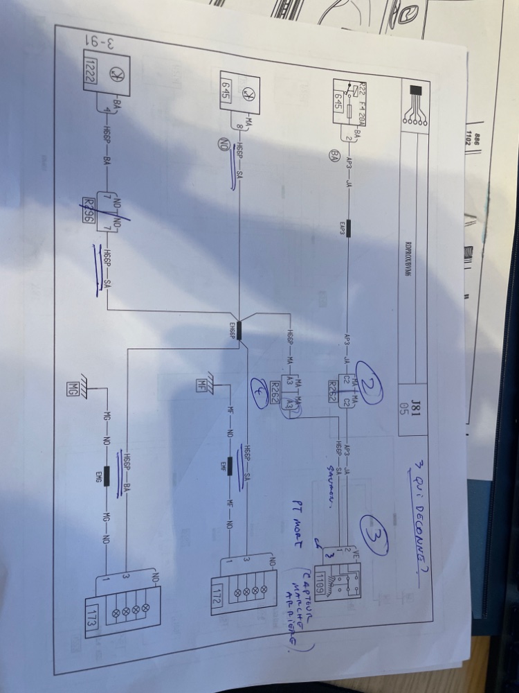

Ok maj de la dernière chance:
J’ai remis un fusible et ça ne saute plus (pas pour l’instant).
Ça conforterait l’idée d’un faux contact qui maintenant est bien coupé.
Je n’ai plus de radar de recul ni de feux de recul quand j’enclenche la marche arrière.
Si je me base sur le schéma de câblage de mon espace:

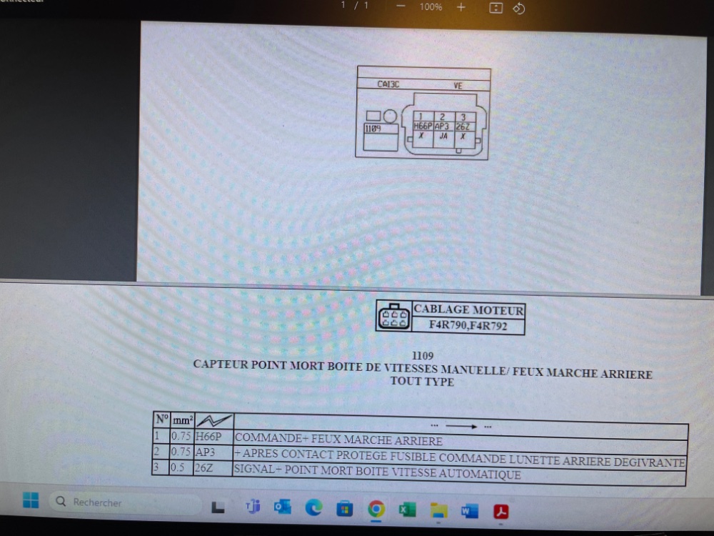

Je peux tester les câbles 1 par 1 en commençant par le 26z non ?
Je suis preneur d’idée et je vous tiens au courant.

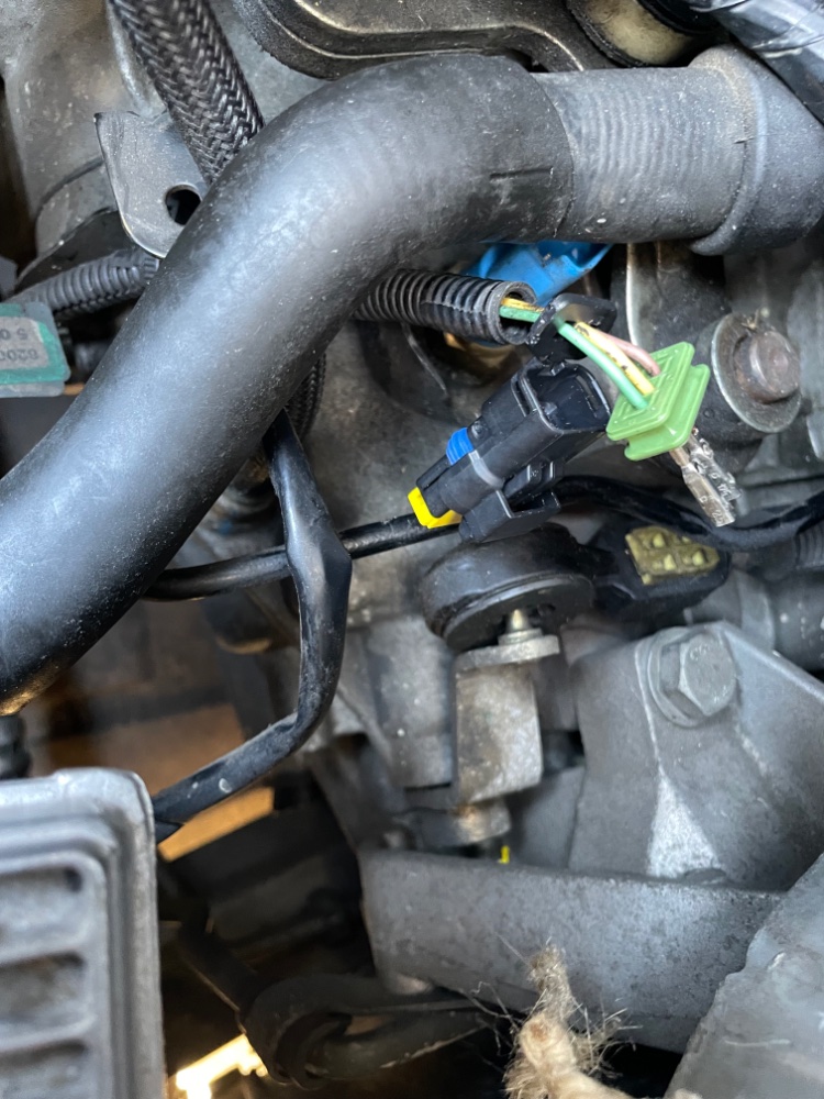

Re les loulous,
J'ai démonté le capot et j'ai découvert que le connecteur du capteur de marche arrière au niveau de la boite est cassé.
Sauriez vous ou on peut se procurer des pièces plastiques telle que celles ci ?
Grand espace 4 2005 essence 165ch finition initiale

Hello ,
Voici quelques photos:
J’ai du retrouver un connectique pas tout à fait similaire sue j’ai limé et branché et miracle j’ai plus de fusible qui saute.
Peut être que c’est sur la partie radar de recul que j’ai débranché que se trouve le faux contact.
J’ai aussi attaqué un bruit sur mon roulement arrière que je suis en train de changer.
Et enfin j’ai à changer la poignée de coffre. Et son connectique. Et les vis et clips. Et revisser la carrosserie qui se barre de partout ! Haha
Merci et bon week end.

Messages : 2675
Re: Comment trouver une panne électrique.
La partie jaune ne rentre pas dans le connecteur ? Ça m'interpelle mais peut-être que c'est comme ça.
Messages : 3975
Message non lu par Wutch »
si, une fois que tu as installé tous les cables et pins dedans.
Messages : 2675
Bien vu, les fils ne sont pas dedans :mrgreen:

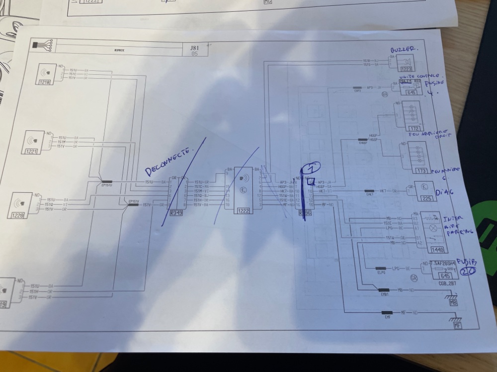

Re bonjour,
Je teste les points 1 par 1:
Sur les schémas j’ai déconnecté la pièce 1222 et la liaison R396. Ça merde toujours.
Comme point de test il me reste:
Au niveau du r262 marron la broche c2
Au niveau du r262 marron la broche a3
Les 3 broches du capteur de marche arrière.
Le fil numéro 8 au niveau du r396.
Normalement si je débranche tout 1 par 1 je devrai trouver non ?

Message non lu par Sigma »
une paire de questions idiotes peut-être:
as-tu vérifé l'état du faisceau côté phares AR? Et plus précisément la platine et la zone où sont les ampoules recul?
As-tu tenté d'installer un autre interrupteur 1448 ?
C'est le fusible 645 sur ton schéma qui dégage?

Message non lu par Elianae »
Hello,
Oui le 645 qui saute.
actuellement j’ai tout déconnecté jusqu’au 396 et ça saute toujours donc ça vient pas de plus loin (phares/ radar de recul).
Non je n’ai pas essayé de changer le 1440 car allumé ou éteint ça saute quand même. Donc pour moi ça le mettait hors de cause. Mais peut être je me trompe.
D’ailleurs tant que je suis là. Qqn sait comment on retire les fils des gros connecteurs r262? Les gris et marron à droite du capot moteur?
Bon j’essaye de faire quelques test auj, à plus tard :)
1) point de test 1 fil jaune connectique R396. Ne touche rien ça me sert à rien de le débrancher ici.

Bon j’ai démonté la liaison point mort du capteur de marche arrière et ça ne saute plus.
C’est donc ça le souci.
Maintenant qu'est ce que je fais de cette info je laisse le câble en l'air ?

Tu as un fil alimentation, un marché arrière et le troisième le point mort qui deconne. Mais où je sais pas 🤷‍♂️

on dirait que LeJeuneCitroeniste a raison: sur ton schéma du capteur BV, même si ça semble étrange comme nomenclature, la liaison à la masse correspondant au point 3 semble être réalisée par le capteur lui-même.
As-tu testé la résistance entre la BV et la masse batterie?
