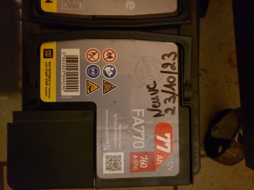

Moi j'ai celle là sur mon v6 24v
C'est une Fulmen.
C'est une Fulmen.

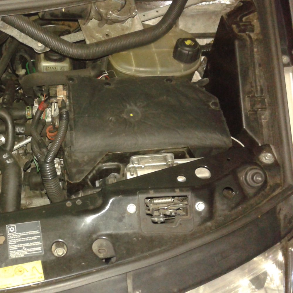

J'ai reçu la batterie Bosch, après installation, elle tourne au 2e démarrage, excusez du peu, la grande dame n'avait pas tourné depuis deux mois
Ça fait 2 jours qu'elle est installée, pour l'instant aucun signe de consommation anormale électrique, je croise les doigts que ça soit juste l'ancienne batterie qui était rincée à mort.
Quelques photos pour illustrer:
