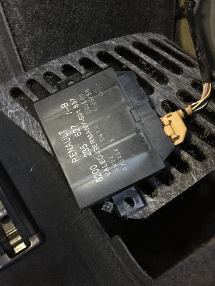

Re: Comment trouver une panne électrique.
Il est branché dans la trappe droite du coffre derrière le crick
Grand espace 4 2005 essence 165ch finition initiale
- Messages : 2664
En fait il me fallait dépiauter le connecteur :
Je mesure 9,5 ohms.
Je mesure 9,5 ohms.
Donc y’a connexion…. Moi 26/27 toi 9. Pas de quoi faire sauter le fusible. Sauf si ça déroute le jus…
